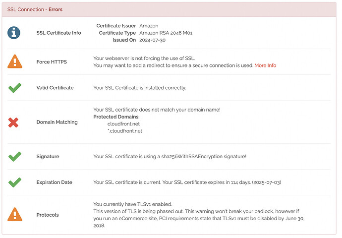

J'ai fait un check du certificat SSL de ma page boutique.monsite.fr et j'ai ça :

On aimerait bien voir l'état actuel de votre domaine, des définitions de votre zone DNS et vos certificats SSL, pour pouvoir vous donner de l'aide.
Cepandant boutique.monsite.fr ne vous appartient pas et je n'ai pas de boule de cristal magique.
