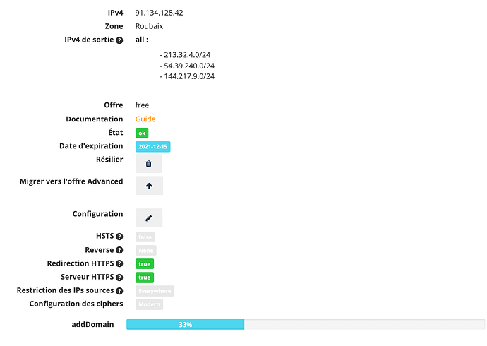

1) Comment faire pour qu'il accepte les connexions sur le port https (443)?
2) je suis passé par SSL gateway d'ovh comme indiqué par un des agents ovh parce que quand je pointe mes DNS sur mon VPS le site n'est pas sécurisé. L'agent m'a donc conseillé de prendre Let's encrypt pour protéger le site.
3) 91.134.128.42 représente l'ipv4 du SLL ovh
J'ai utilisé l'interface ovh sunrise pour pointer mes DNS
Merci pour votre aide

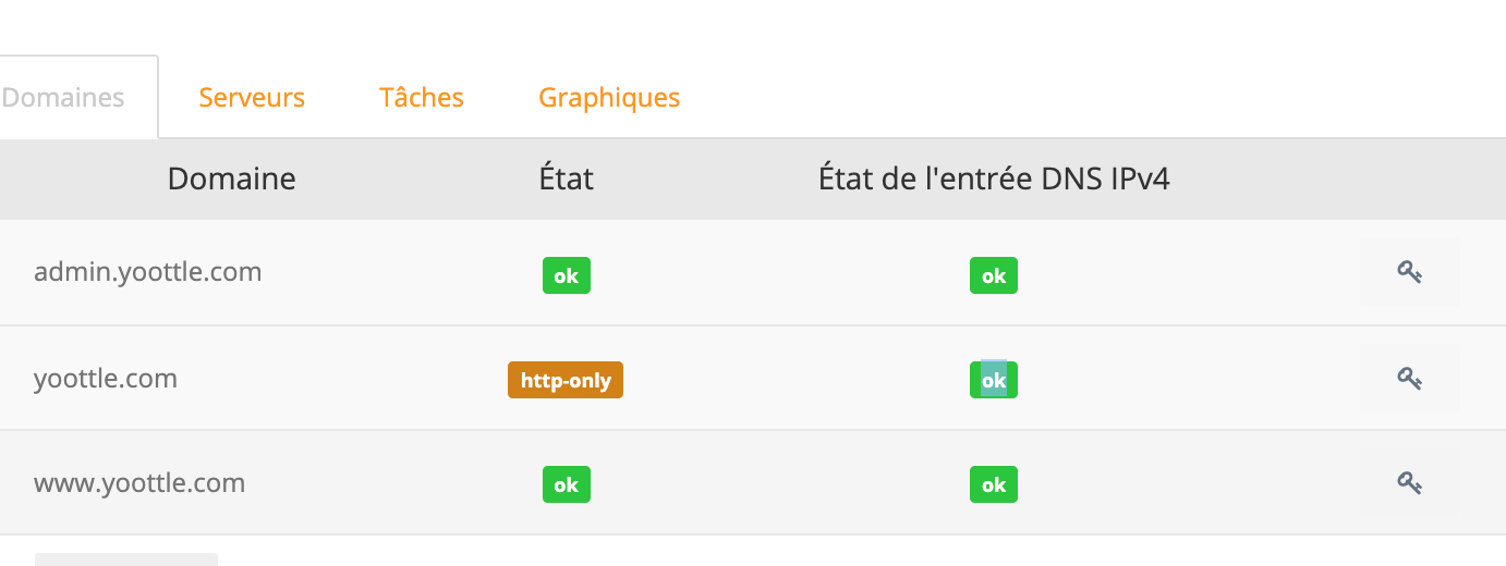

J'ai fait le nettoyage comme indiqué. Le sous-domaine fonctionne super mais je n'ai toujours pas le domaine principal. Après le nettoyage, il y'aurait autre chose à afin de sécuriser le domaine principal? En vérifiant le site en HTTP je suis redirigé vers ERROR 503: unknown domain

www.yoottle.com :
IPv4 : 1a8a2503a.vps.ovh.neta8a2503a.vps.ovh.net (51.210.255.216)
IPv6: SSL Gateway (2001:41d0:202:100:91:134:128:42)
yoottle.com (sans www)
IPv6: (pas défini)
admin.yoottle.com
IPv6: (pas défini)
Je vous invite à mettre la même destination en IPv4 et IPv6, et au besoin, supprimer l'entrée AAAA vers 2001:41d0:202:100:91:134:128:42
Vaut mieux pas d'info IPv6 qu'une info fausse ou discordante.
Si vous voulez utiliser le service SSL Gateway parce que vous n'arrivez pas à faire fonctionner node.js en mode sécurisé sur votre VPS, alors vous devez changer dans votre zone DNS à plusieurs endroits l' adresse de votre VPS 51.210.255.216 par celle du SSL Gateway (je vois 91.134.128.42 sur votre copie d'écran) .
Votre SSL Gateway doit être configuré pour renvoyer les requêtes vers votre VPS.
Le SSL Gateway ne supporte pas IPV6 à ma connaissance.
