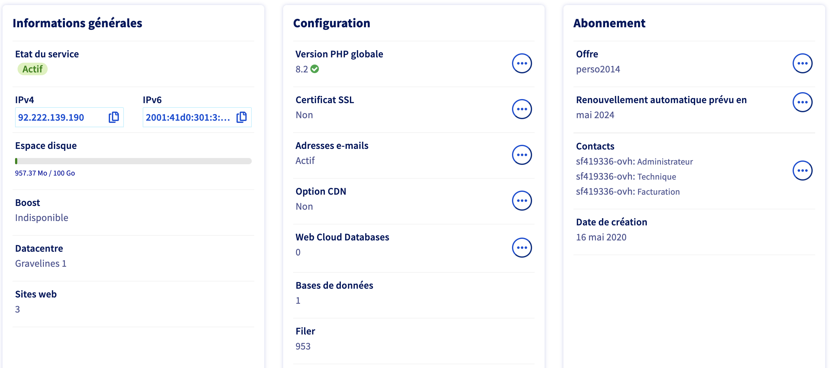

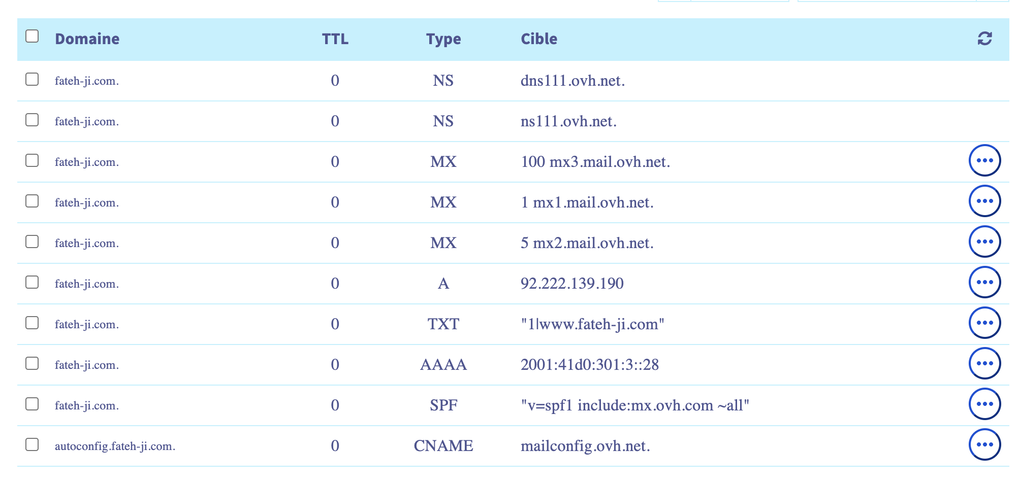

Je déterre ce sujet car je suis confronté au même problème que je n'arrive à résoudre en suivant les infos données ici.
Voici les infos
https://prnt.sc/co1wGt24xRAn
Voici ma zone DNS (que j'ai resettée)
https://prnt.sc/XD4PbyJt2O6s
Et lorsque je demande un certificat SSL, j'ai la fameuse erreur suivante
https://prnt.sc/EReQ1XjIBbZF
Captured with Lightshot
SVP postez vos images directement dans le forum sans faire appel à un site externe.
Votre site est hébergé sur 213.186.33.40 (d'après votre zone DNS) ce qui correspond à cluster011.
Demandez le certificat SSL pour votre nom de domaine hspbelgium.be et www.hspbelgium.be mais pas pour cluster011.
