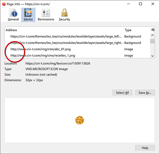

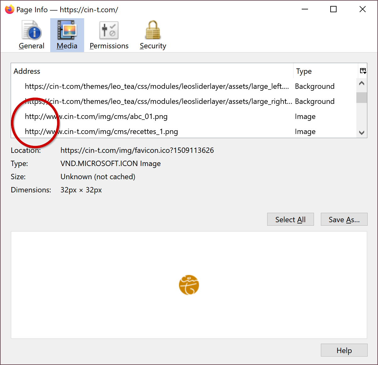

Par contre je ne l'ai pas sur les autres pages de mon site...
Votre site bascule bien en https, mais il y a une alerte de sécurité parce que des éléments de votre page (une demi-douzaine environ) sont récupéres en http et pas en https.
