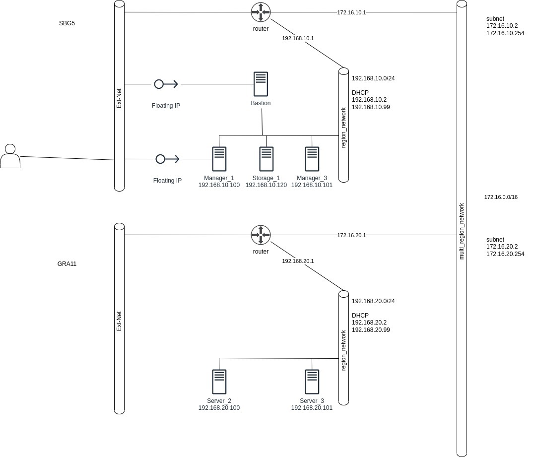

J'ai monté une infrastructure Web sous Terraform et OpenStack composée de plusieurs serveurs situés sur deux régions. Chaque région est composée de son propre réseau privé (192.168.10.0/24 et 192.168.20.0/24). Les deux régions sont reliées avec un réseau privé (172.16.0.0/16) ayant plusieurs subnets sur chaque région (172.16.10.0/24 et 172.16.20.0/24). Les routeurs sont gérés par les service https://www.ovhcloud.com/fr/public-cloud/gateway/ d'OVH.
Chaque routeur a une route statique :
SBG5 :
Destination CIDR = 192.168.20.0/24
Next Hop = 172.16.20.1
GRA11
Destination CIDR = 192.168.10.0/24
Next Hop = 172.16.10.1
Mon infrastructure marchait très bien en Février. Et depuis début mars, je n'ai plus de communication entre mes deux régions.

Mon projet a été créé à partir de terraform en me basant sur ce repo : https://github.com/ovh/public-cloud-examples/tree/main/networking/private-networks-multi-region

En solution proposée, j'ai créé un réseau en 192.168.0.0/16 sur plusieurs régions, et sur chacune des régions un subnet avec un cidr en 192.168.0.0/16 et un gateway en 192.168.0.1. J'ai rajouté pour chaque région un dhcp respectivement en 192.168.10.0/24 et 192.168.20.0/24.
De cette façon, les serveurs peuvent communiquer entre eux sur plusieurs régions.
Le lien Github que j'ai utilisé était un projet en Work In Progress. Je pense que je suis tombé au moment où la fonctionnalité était en test et a dû être modifiée au mois de mars. J'ai testé de recréé l'architecture sous un autre projet et l'échange entre les deux régions ne se faisait pas.
