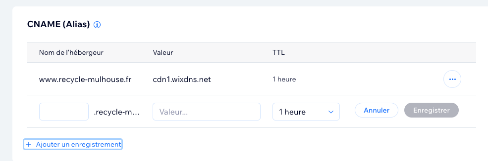

Afin de ne pas faire de bêtises , sur WIX :
Est-ce bien dans CNAME : ajouter un enregistrement :
Nom de l'hébergeur : ovhmo3456789-selector1._domainkey
Valeur : ovhmo3456789-selector1._domainkey.123403.aj.dkim.mail.ovh.net.

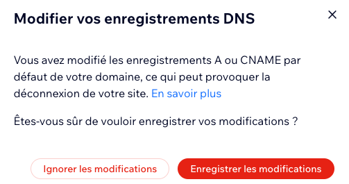

Lorsque je valide il s'affiche le message en pièce jointe
possible, je ne connais pas le panel de wix, ni ce que vous avez entrez comme informations pour que wix vous donne ce message.

Pour l'ajout d'un CNAME, il semble me demander :
nom de l'hébergeur :
valeur :
Pensez-vous que cela soit correct :
vous avez pas une traduction automatique sur votre navigateur qui modifierais les intitulés ?
Mais sinon oui cela semble correcte.
ça semble avoir fonctionné, il me reste le DMARK à paramétrer.
