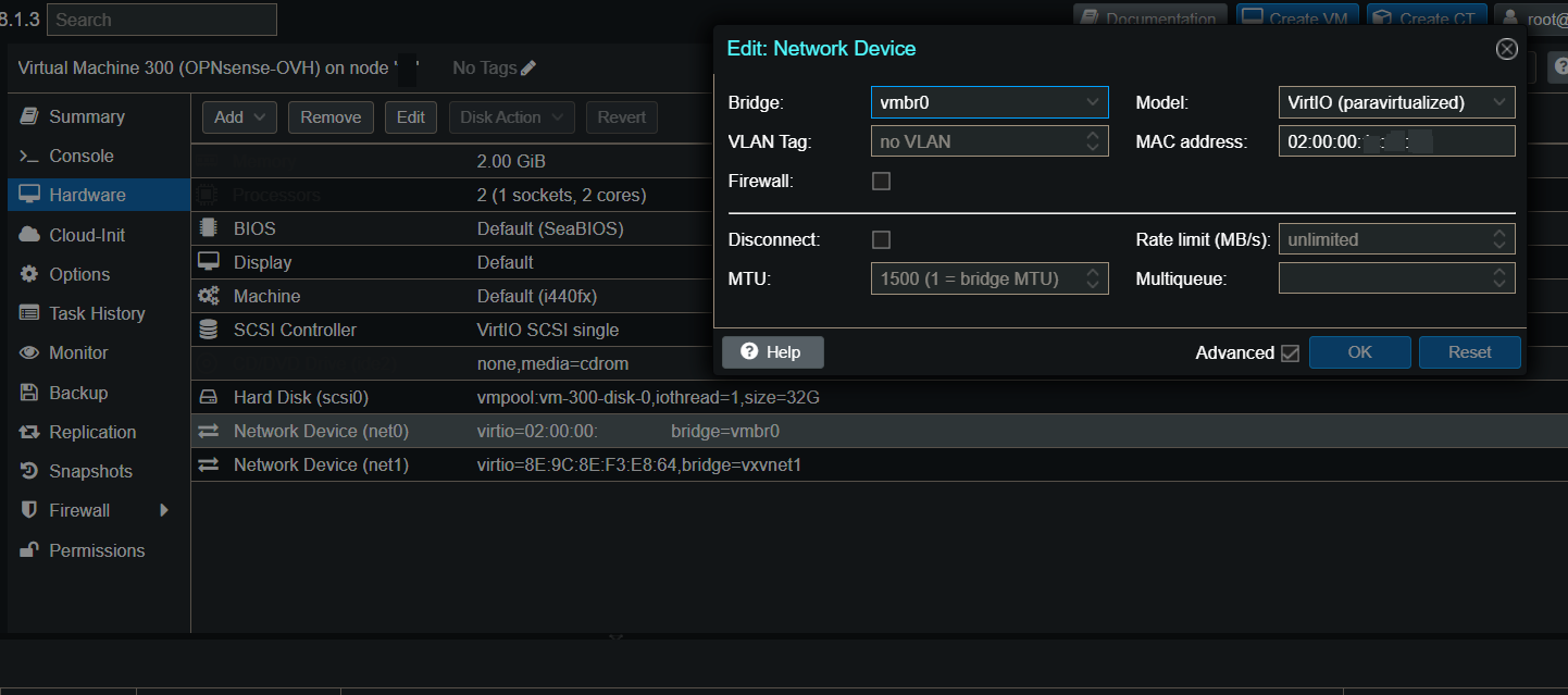

Dans le HW j'ai ceci, avec d'un côté un virtio sur le vmbr0 - l'addresse MAC pour le failover et l'adresse IP est configuré sous OPNsense (non visible ici, mais vérifiable sous "Summary" puisque OPNsense est installé avec le plugin os-qemu-guest-agent et sous OPTIONS/QEMU Guest Agent j'ai activé ce qu'il faut (autant que nécessaire)).
Pour le réseau interne j'ai même utilisé un SDN/VNET.
