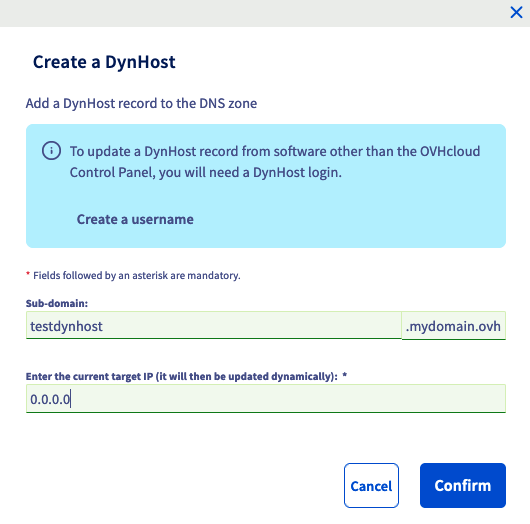

D'après le guide https://help.ovhcloud.com/csm/fr-dns-dynhost?id=kb_article_view&sysparm_article=KB0051644
ça semble le cas:
le champ "sub-domain" n'est pas mandatory, donc essayez en le laissant blanc?
Merci pour votre suggestion concernant la configuration DynHost. J'avais effectivement essayé avec une wildcard, mais cela n'avait pas fonctionné. Je n'avais pas pensé à laisser le champ "sous-domaine" vide. J'ai suivi votre conseil et maintenant tout fonctionne correctement. Merci encore pour votre aide précieuse.
