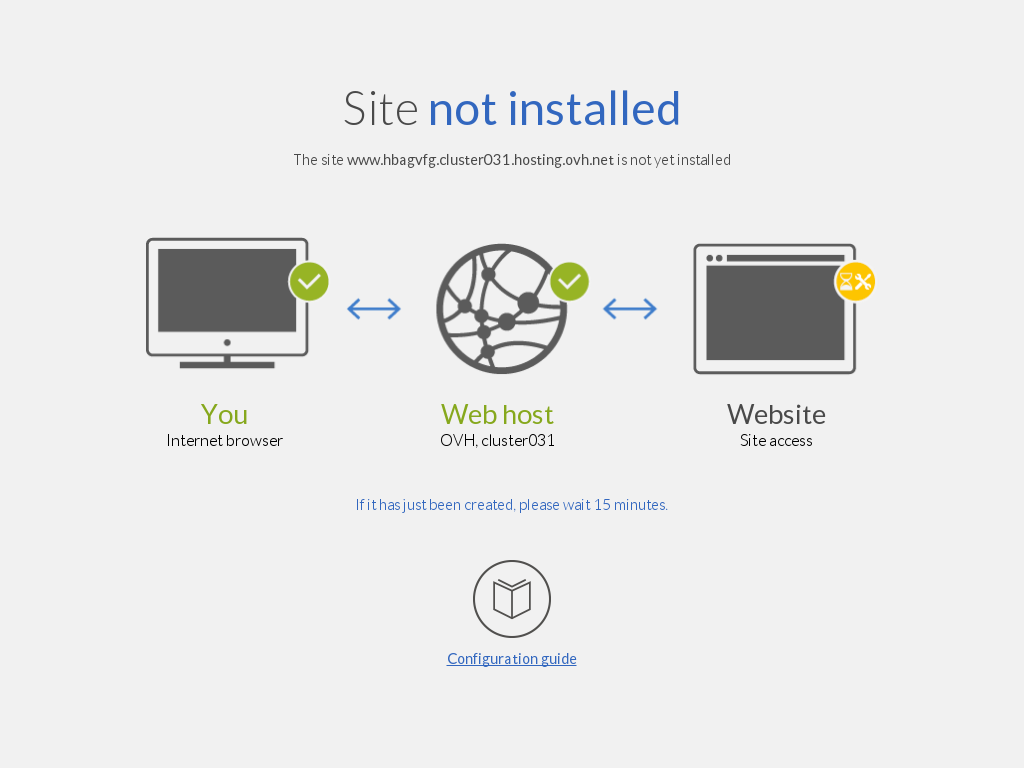

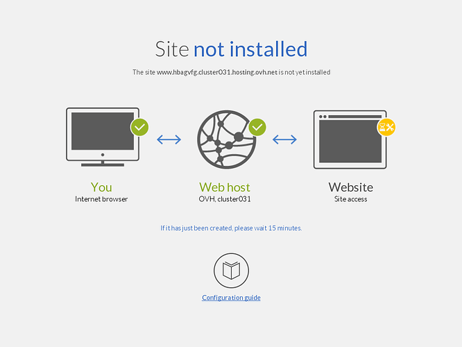

Mais j'ai aussi changer les adresses web de wordpress et du site en les remplaçant par le titre du site et depuis je n'arrive plus à me connecter.
Je suppose que cela vient des changements effectués et je ne sais pas comment faire pour y remedier. Je n'avait pas créé de nom de domaine.
Lorsque je cherche à me connecter il me précise que le site web n'est pas installé.
Il y aurait-il quelqu'un pour m'aider ou m'orienter?

Voici une photo de la page de ma connexion :

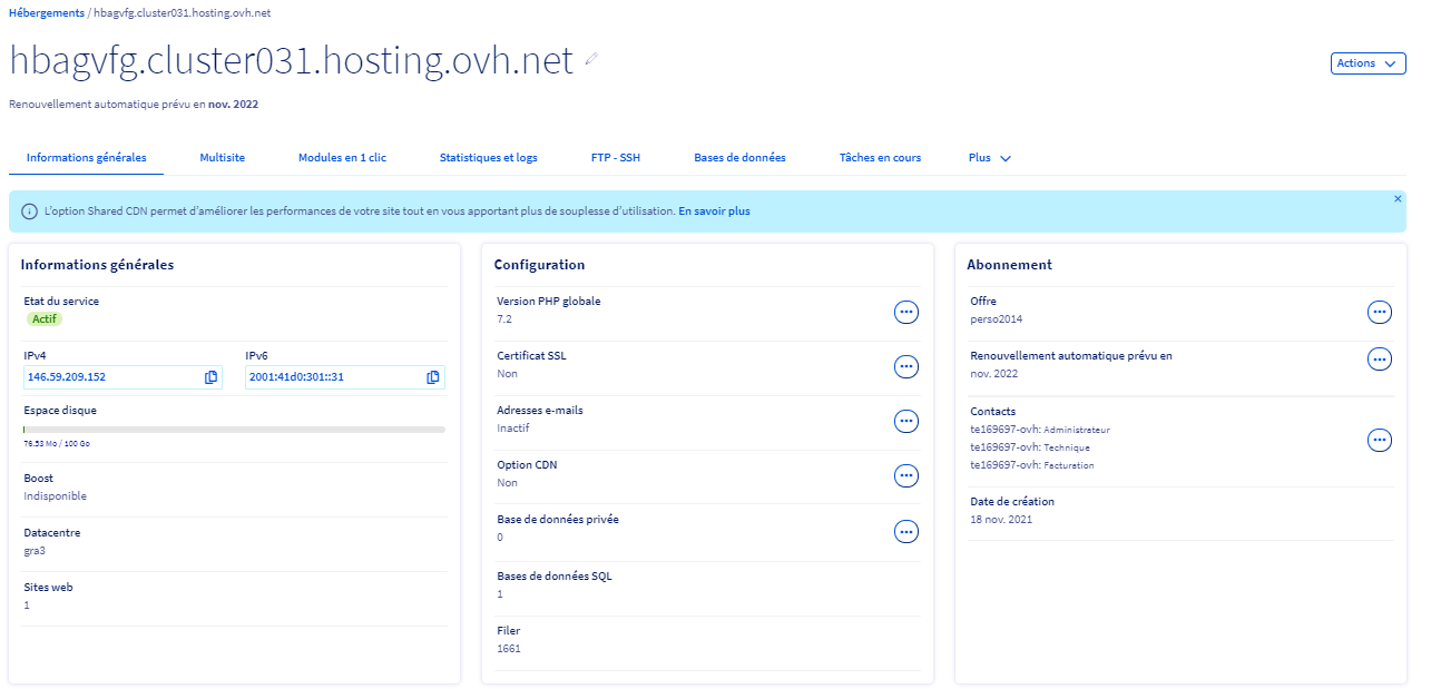

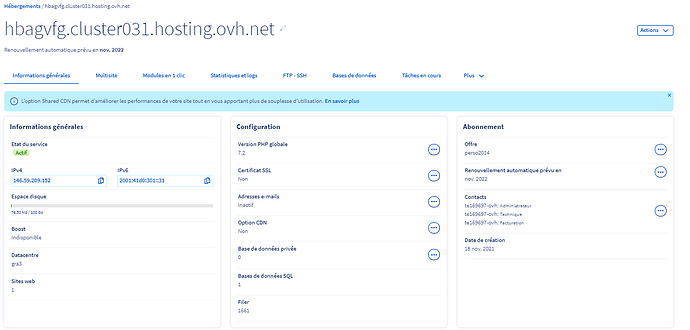

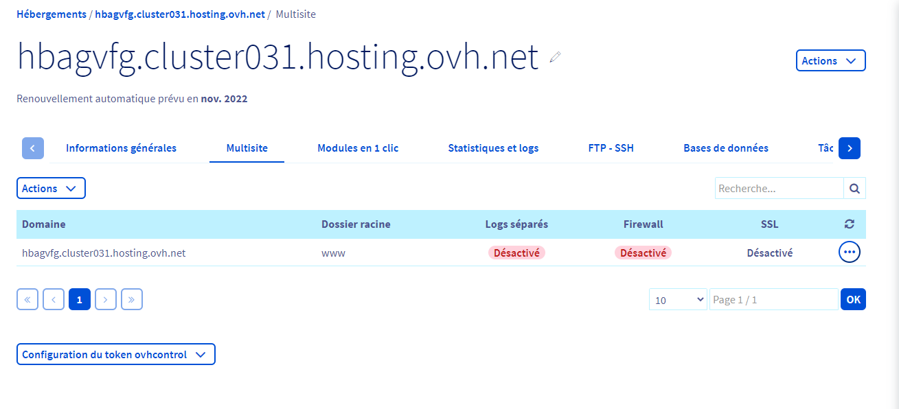

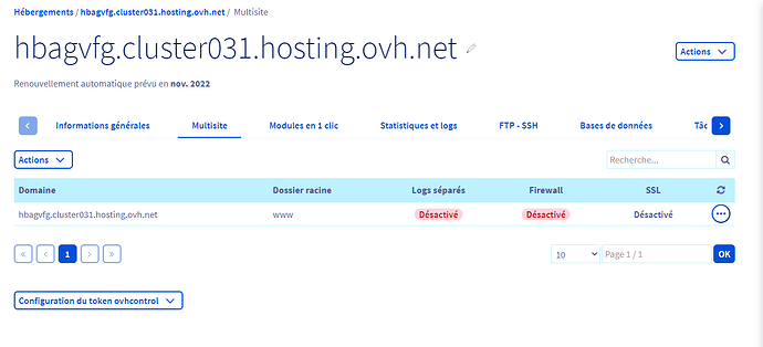

Voici les captures d'écrans que tu m'as demandés :
Je n'ai pas de domaine car je n'avais pas encore créer mon nom demaine et je n'ai uniquement ce qui m'a été fournit.
Je te remercie de ton aide.
Il faut absolument que tu commandes un domaine que tu feras pointer sur ton hébergement comme indiqué dans mon guide. :grinning_face:

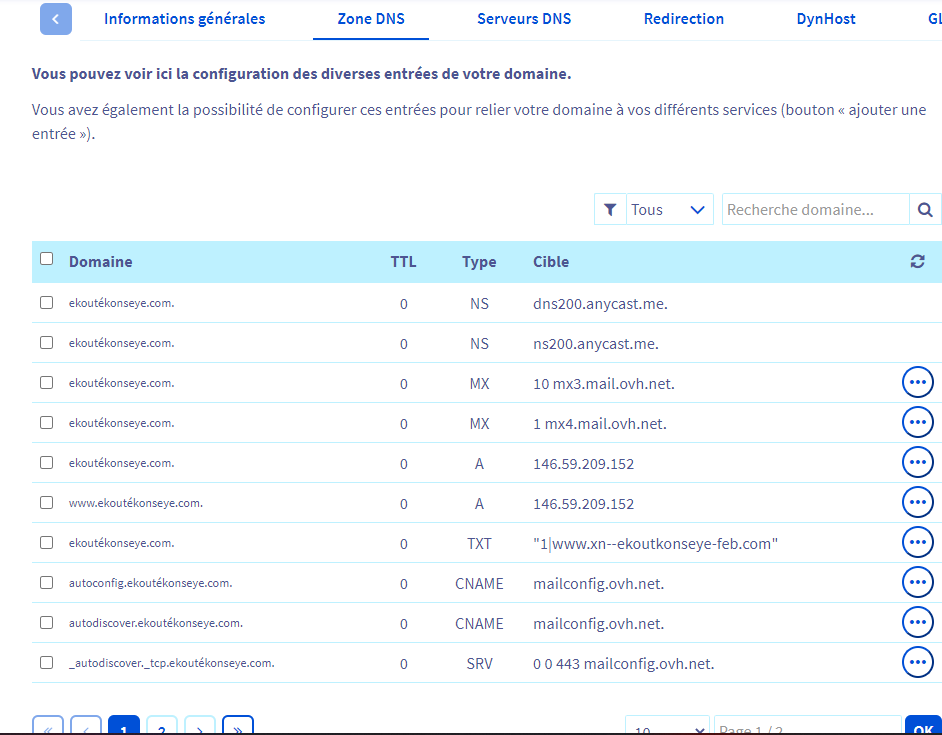

Voici j'ai changer l'IP sur le DNS du domaine.
Faut-il aussi renseigner l'IP associés sur le serveurs DNS?

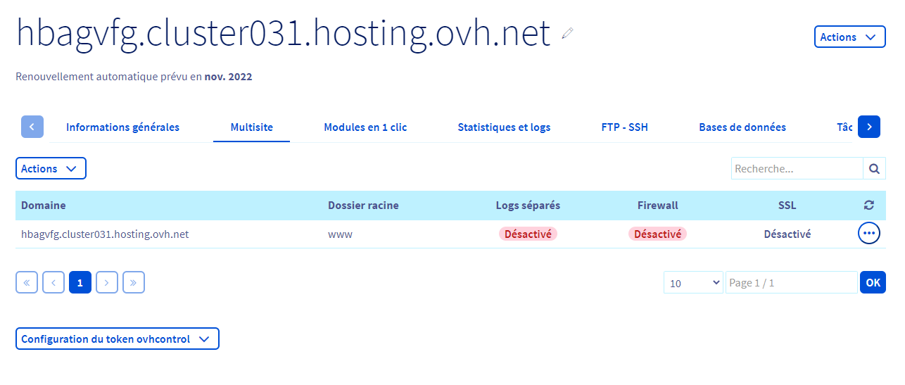

Ce que vous avez fait au niveau DNS est correct, et c'est complet.
Vous n'avez plus qu'à aller dans Hébergement > multisite, et ajouter votre domaine 2 fois (avec et sans www) , dossier racine: www, firewall et logs séparés: non

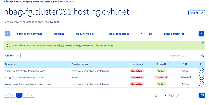

J'ai Action > modifier le domaine
j'écris bien www.ekoutékonseye.com
En outre, il n'accepte pas le é donc si j'écris www.ekoutekonseye.com est-ce qu'il y aura des conséquences?
utilisez la forme 1feb.comfeb.com -- ceci provient du fait que vous avez choisi de mettre un accent 'é' dans votre nom de domaine.

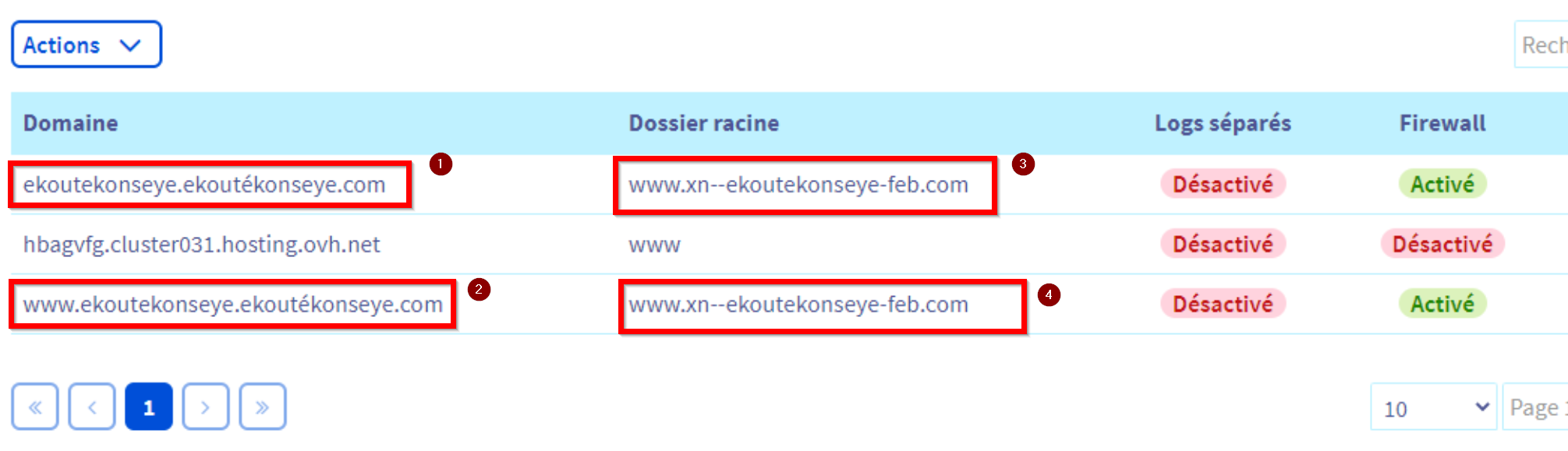

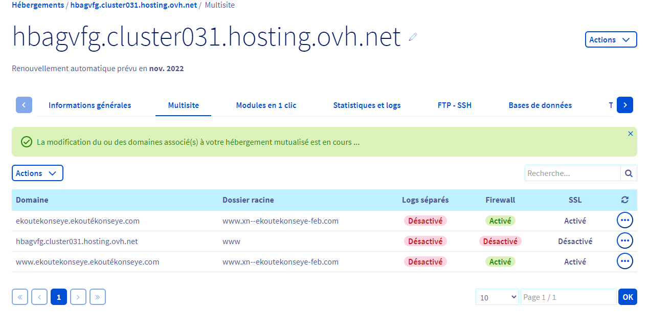

En voulant modifier le domaine j'ai eu ce message d'erreur :
Une erreur est survenue lors de la modification du ou des domaines de votre hébergement mutualisé.
J'ai réussie la modification de mon domaine
non vous n'avez pas réussi, vous avez tout raté parce que vous faites n'importe quoi sans rien comprendre.
mais ce n'est pas grave, on peut corriger
en (1) vous devez mettre ekoutékonseye.com et en (2) vous mettez www.ekoutékonseye.com
en (3) et (4) je vous ai dit de mettre www
De plus, vous écrivez xn--ekoutekonseye-feb.com mettez-vous bien dans la tête que le 'é' n'est pas remplacé par 'e'. Il est supprimé et remplacé par -feb à la fin de votre nom de domaine.
Retenez bien ça, car ça va encore vous servir plus tard, mais justement pas ici dans cet écran.
