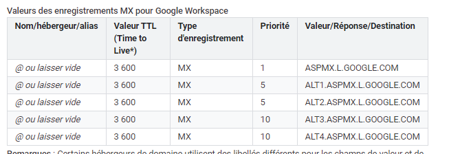

Je m'attaque maintenant à mes enregistrements MX
Je suis arrivé à entrer sur Google Domain le premier (cf image jointe) mais quand j'essaye de rentrer le deuxième (ALT1.ASPMX…) en indiquant @ sur la case Nom, cela ne fonctionne pas capture 2) et il m'indique "enregistrement déjà utilisé"
Pouvez-vous m'aider sur la résolution de ce pb ?
y'a pas de raisons, chaque cible est différente
si ça bloque dès `alt1.aspmx.l.google.com`… voir le support google?
