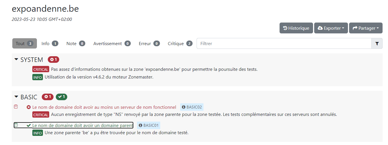

Je n'arrive pas à faire fonctionner le serveur DNS anycast. L'hébergement (Offre PRO ovh) avait été acheté pour un autre domaine, abandonné depuis. Le nouveau domaine commandé chez OVH avec l'option ANYCAST.
Le test Zone master échoue.
On me dit que pour l'anycast il y a une configuration différente ?? que j'aurais dù avoir un mail avec des infos complémentaires ? Je n'ai rien malheureusement…
J'ai simplement renseigné dns200.anycast.me et ns200.anycast.me , le domaine à des entrées NS avec le bon champ, et pourtant j'ai cette erreur "Aucun enregistrement de type "NS" renvoyé par la zone parente pour la zone testée."

Préparez votre eID ou Itsme et allez voir les instructions que vous devez avoir reçues par mail et ignorées.
DNS Belgium a dit:
Nameservers:
We only activate this domain name once the contact details of the domain name holder have been validated. For more information, contact verification@dnsbelgium.be.
Merci pour cette réponse, je vais demander à mon collègue de regarder dans ses mails alors :slight_smile:
Merci pour votre réponse
