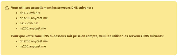

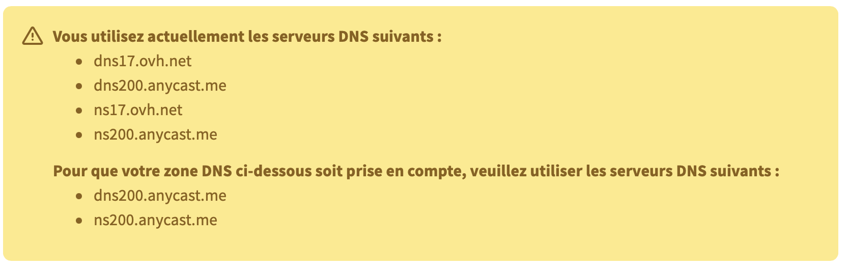

Après avoir acheté mon domaine et mon hébergement, j'avais un alerte affichée sur le web cloud :
J'ai donc suivi les indications et là : erreur 403 Forbidden.

Puis j'ai réinitialisé ma Zone DNS et les serveurs DNS et là j'ai l'erreur site inaccessible DNS_PROBE_FINISHED_NXDOMAIN. et à nouveau l'alerte de l'image ci-dessus.

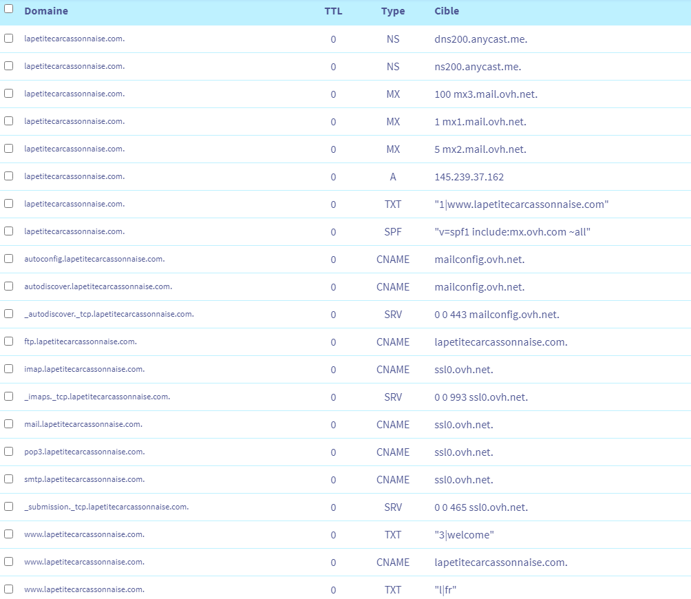

Les seuls serveurs DNS qui répondent pour votre domaine sont dns200.anycast.me et ns200.anycast.me.
Votre zone DNS semble bien refléter cette situation

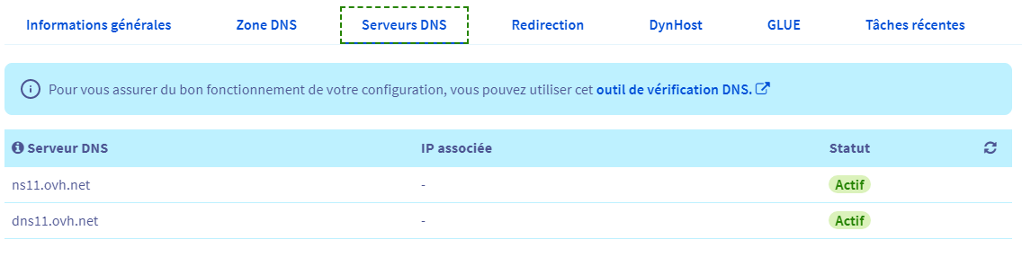

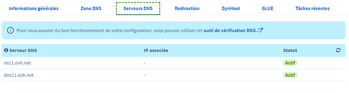

Il faut arriver à renseigner les deux serveurs dns200.anycast.me et ns200.anycast.me auprès du registre, pouvez-vous faire une copie d'écran de Web Cloud > Domaines > Serveurs DNS ?
Merci pour votre réponse.
Voici la capture d'écran :
Mais quand je remets les dns anycast, j'ai l'erreur 503 Forbidden…
