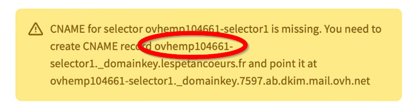

Depuis plusieurs jours, les mails de mon entreprise basculent régulièrement en SPAM et en me renseignant un peu, j'ai cru comprendre que cela venait du DKIM qui était en effet désactivé. Je souhaite le réactiver en faisant les manipulations des autos avec l'API et voici où je bloque :

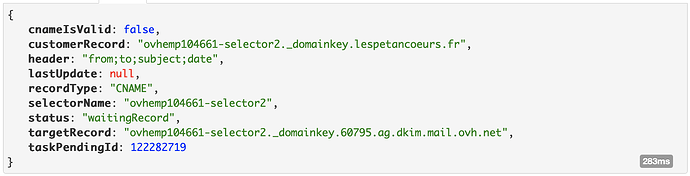

Mon premier sélecteur fonctionne mais pas le 2ème et j'ai l'impression que cela bloque à cause des DNS. J'ajoute donc une entrée que voici pour le cibler :
Je ne suis pas sûr que ce soit la bonne manip… Et surtout rien ne bouge depuis 48h.

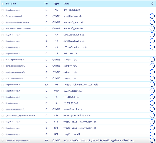

Vu l'image cela semble être faux.
Pouvez-vous montrer complètement votre zone DNS ?

Cette commande:
`dig 1selector2._domainkey.lespetancoeurs.frselector2._domainkey.lespetancoeurs.fr txt`
me retourne que cette entrée n'existe pas (c'est Wix qui le dit)
Par contre un serveur OVH me laisse croire que vous faites vos modifications sur la console OVH au lieu de celle de Wix, n'est-ce pas ?
dns111.ovh.net dit que
cnamedkim.lespetancoeurs.fr CNAME 1selector2._domainkey.60795.ag.dkim.mail.ovh.net.selector2._domainkey.60795.ag.dkim.mail.ovh.net.
Oui c'est bien ça
Oui c'est bien ça

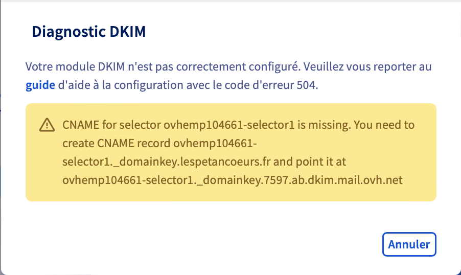

Et bien, toujours le même message qui s'affiche… Je ne sais plus trop quoi faire.

L'enregistrement est bien là.
ovhemp104661-selector1.\_domainkey.lespetancoeurs.fr. 3600 IN CNAME ovhemp104661-selector1.\_domainkey.7597.ab.dkim.mail.ovh.net.
Voyez si le ".ab." n'a pas changé entretemps, suite à vos essais.
Peut-être comme pour moi, erreur côté OVH alors que la config. est correcte … Avez-vous testé ?
