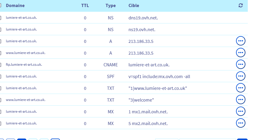

<br />le .art<br /><img loading="lazy" src="/uploads/default/original/3X/b/a/ba464df8c6a04314aa139ca77f2b4583e6e5c9c7.png" width="354" height="500" /><br /> <br />le .co.uk	<br /><img loading="lazy" src="/uploads/default/original/3X/b/4/b4c210bf9f5be8d0b4a24beb5fda2a18abd99a15.png" width="690" height="370" /><br /><br />le .com<br /><img loading="lazy" src="/uploads/default/original/3X/e/f/ef9d89b875afcab3f05ab2cf87a95583b76f5308.png" width="690" height="370" /><br /><br />Le .FR<br /><img loading="lazy" src="/uploads/default/original/3X/3/2/32868124c54c973a6a28b58ac7f3c2602ba07d78.png" width="690" height="370" /><br /><br />La partie  Multisite<br />lumiere-et-<a href="art.fr"  target="_blank" rel="nofollow">art.fr</a><br /><a href="lumiers.cluster027.hosting.ovh.net"  target="_blank" rel="nofollow">lumiers.cluster027.hosting.ovh.net</a><br />Renouvellement automatique prévu en nov. 2025<br />Informations générales<br />Multisite<br />Modules en 1 clic<br />Statistiques et logs<br />FTP - SSH<br />Bases de données<br />Tâches en cours<br />Informations générales<br />Etat du service<br />Actif<br />IPv4<br />54.36.91.62<br />IPv6<br />2001:41d0:301::27<br />Espace disque<br />80 ko / 250 Go<br />Datacentre<br />Gravelines 1<br />Filer<br />2000<br />Sites web<br />3 <br />Configuration<br />Version PHP globale<br />7.4 <br /><br />Certificat SSL<br />Oui - LETSENCRYPT - DV<br /><br />Adresses e-mails<br />Actif<br /><br />Option CDN<br />Oui - Basic<br />IP: 46.105.204.27<br /><br />Web Cloud Databases<br />0<br /><br /><br />Bases de données<br />0/4<br /><br />Abonnement<br />Offre<br />Pro<br /><br />Renouvellement automatique prévu en<br />nov. 2025<br /><br />Boost<br />Indisponible<br />Contacts<br />be894985-ovh: Administrateur<br />be894985-ovh: Technique<br />be894985-ovh: Facturation<br /><br />Date de création<br />3 nov

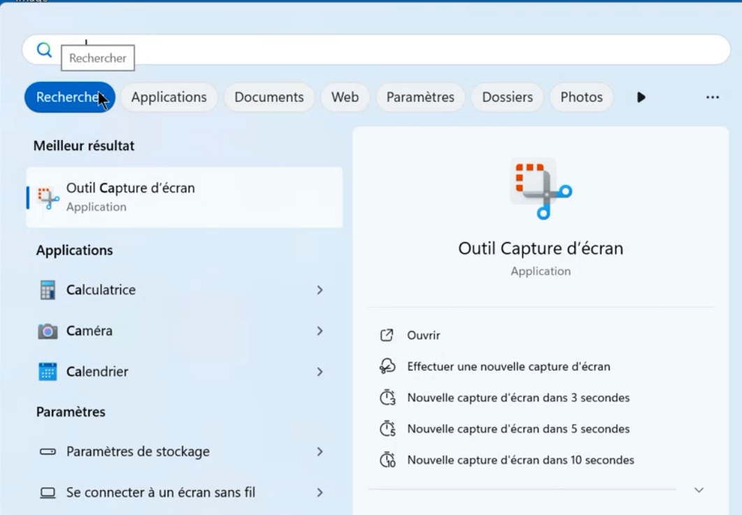

Si vous avez un PC Windows, utilisez l'Outil Capture d'écran :

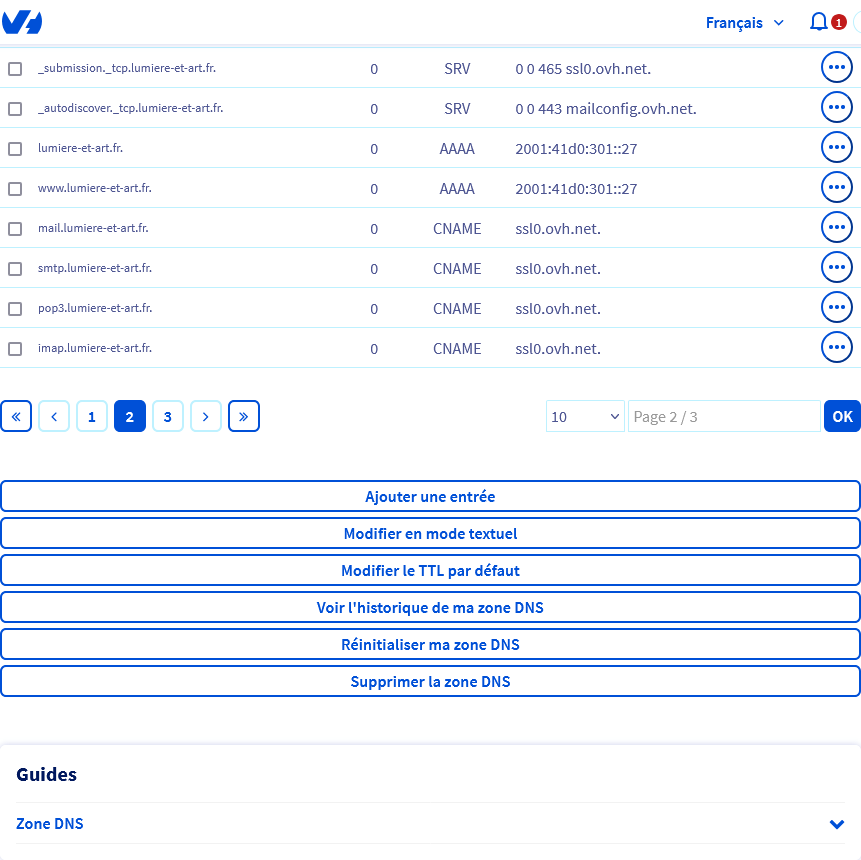

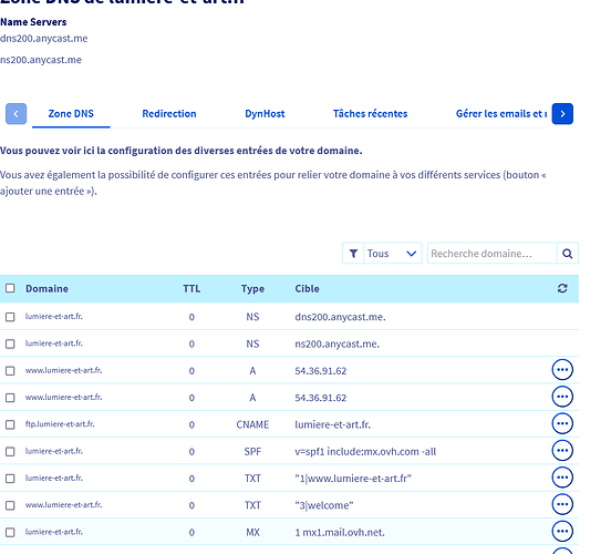

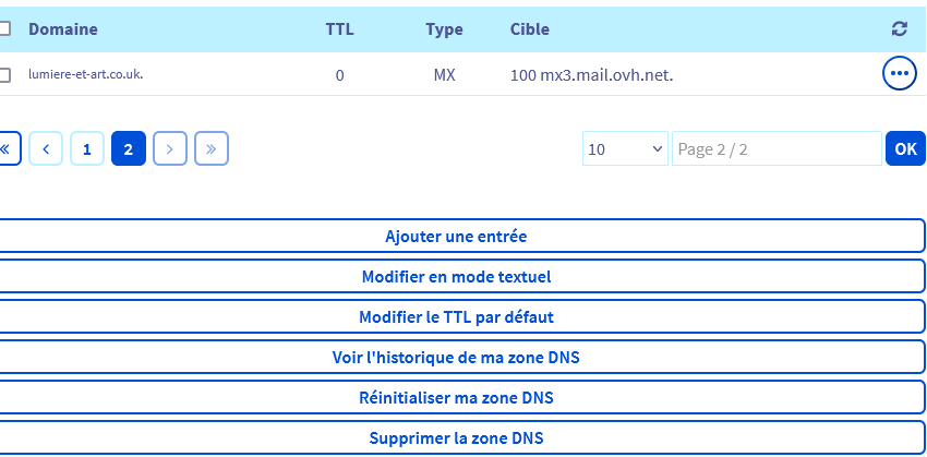

Bonjour @EmmanuelB82
Enfin vous avez réussi à lui donner une copie d'écran la zone DNS pour le .fr
Il vous reste encore à faire la copie d'écran pour le .com
Ainsi que pour les autres copies d'écran demandées.
Pour simplifier la lecture de vos copies d'écran, pouvez-vous pour la zone DNS appliquer le filtre grand A.
De plus je vous propose de regarder avec le plus grand attention, les paragraphes à A à J de mon guide
Guide WordPress
Voir –> https://www.wordetweb.com/word-et-web/WORDPRESS-guide-installation-de-WordPress-premier-domaine-chez-OVH-FR.htm">CMS - WordPress - Guide Installation chez OVH
PAGE1 pour le .com
<img loading="lazy" src="/uploads/default/original/3X/2/7/27e48f9543113af63b916fd8c1fe1bdb9af713a1.png" width="549" height="500" />
PAGE2
<img loading="lazy" src="/uploads/default/original/3X/7/d/7d62275383f3c88e05b2e051856e1ec65a7e6db8.png" width="549" height="500" /><br />
PAGE1 pour .co.uk
PAGE2

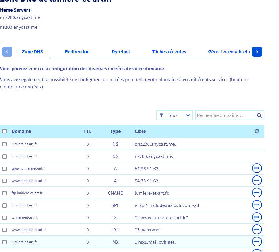

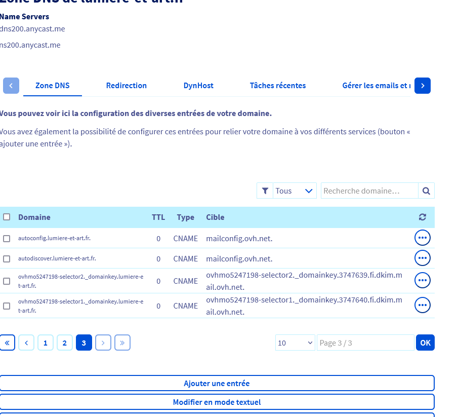

PAGE1 pour le .art
<br /><img loading="lazy" src="/uploads/default/original/3X/d/0/d0ac311034fe39e7d79b3b1d083b56d56dbdfb6c.png" width="690" height="380" /><br />
PAGE2 <br /><img loading="lazy" src="/uploads/default/original/3X/9/3/93ced9c9bf8ed86446a9defdc40b3f3c02ef74ce.png" width="690" height="334" /><br />
