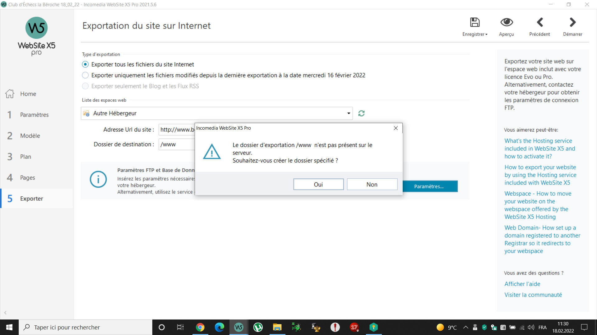

Le dossier ou ce trouvait mon site sur le serveur OVH ce nommait:
- (/www)

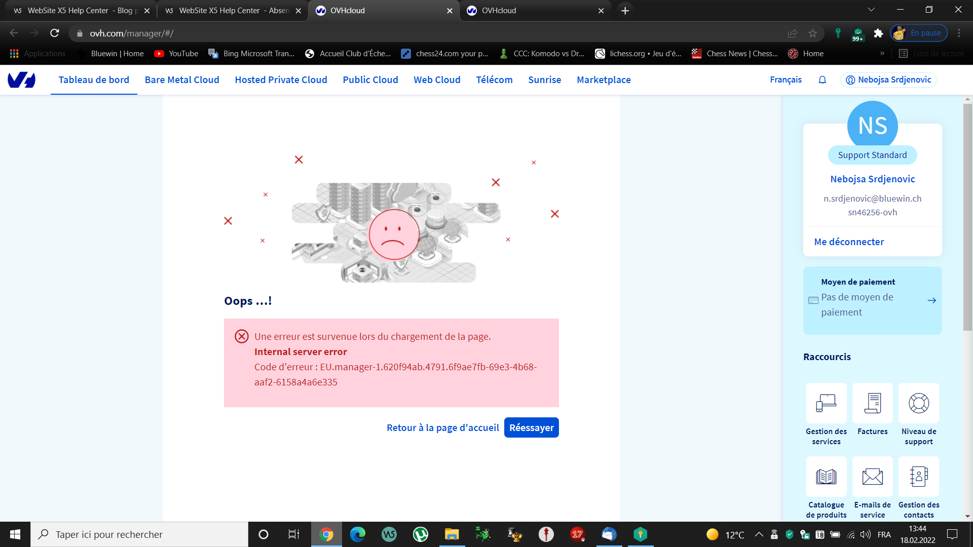

je l'ai effacer. Et lorsque je vais pour le réexporter, mon site, un message m'indique que le dossier en question n'est pas présent sur le serveur, et me demande si je veux créer le dossier spécifié, alors je dis oui, et un nouveau message me dis "impossible de se connecter au serveur, erreur de création des Dossiers, faire une nouvelle tentative plus tard".
lorsqu'on essaie d'ouvrir une page de mon site en plus de la page blanche avec le message d'erreur :
- Not Found
The requested URL was not found on this server.
il y a aussi sur écris sur l'onglet "404 not found".

Bonjour @NebojsaS
Je te propose de faire une restauration complète (hébergement et base de données) à une date antérieure à ton ménage.
Dans mon guide : Paragraphe : **T – Restauration OVH de votre site à une date antérieure**
Salut Gaston,
Un grand merci à toi d'avoir pris le temps de lire, de comprendre, et d'avoir laisser une solution (Beaucoups de solutions dans ton guide) dans ta section à mon problème :
" T "—> T – Restauration OVH de votre site à une date antérieure
Je dois dire à ma décharge que je l'avais fais au début, mais sur une période de 3 à 7 jours antérieur, et comme cela ne fonctionnait pas je suis pas allé plus loin.
Mais cette fois j'ai pris 2 semaines avant et là ça a marché !!!
Je suis tellement soulagé et content que tu n'as pas idée…
Reconnaissance éternel…
Amicalement.
