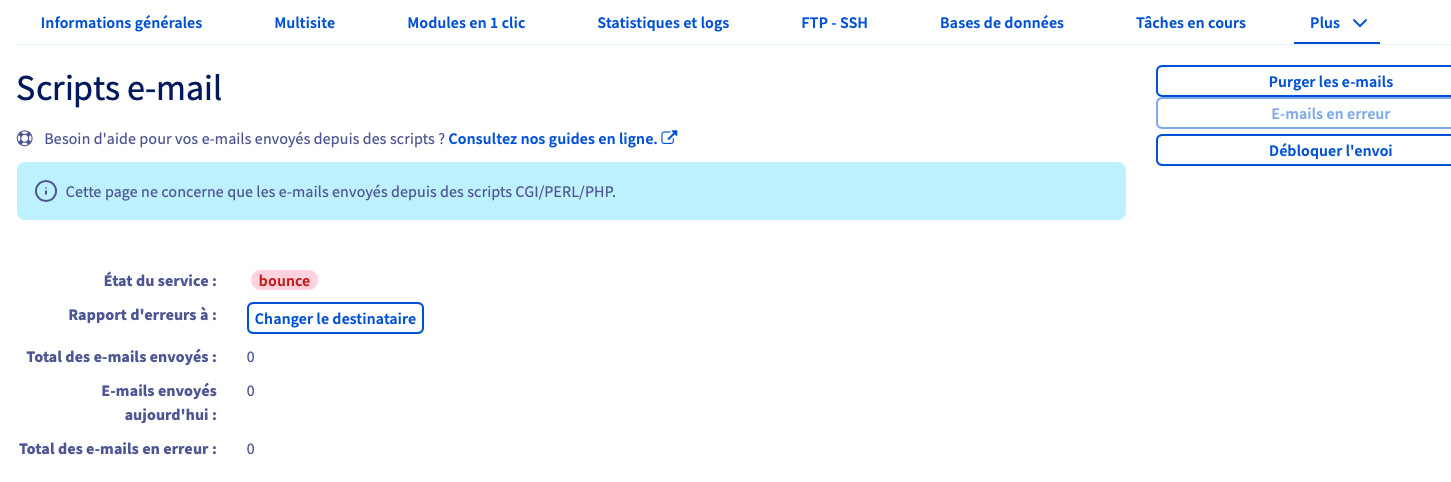

je ne sais pas, mais chez OVH j'ai ça :

Cela doit être php() car voyez votre état du service : bounce
C'est certainement une mauvaise utilisation du service mail.

chez OVH j'ai ça :
Commencez par cliquer sur le bouton "débloquer les envois".
Après on verra si vos e-mails n'arrivent toujours pas.
Les compteurs à zéro me perturbent un peu...
Bonjour à tous et merci. j'ai fais "débloquer les envois". et tout remarche, formulaires et commande !
