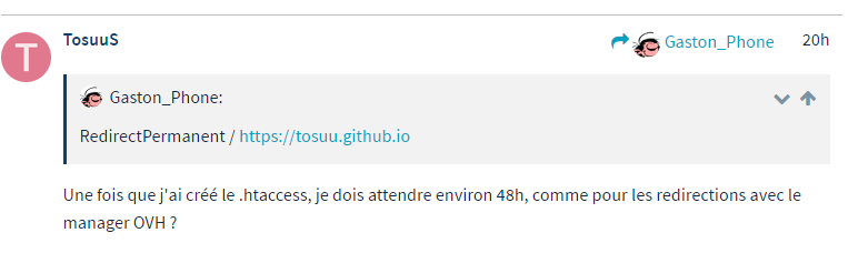

RedirectPermanent / https://tosuu.github.io
Une fois que j'ai créé le .htaccess, je dois attendre environ 48h, comme pour les redirections avec le manager OVH ?
Non, c'est immédiat.
