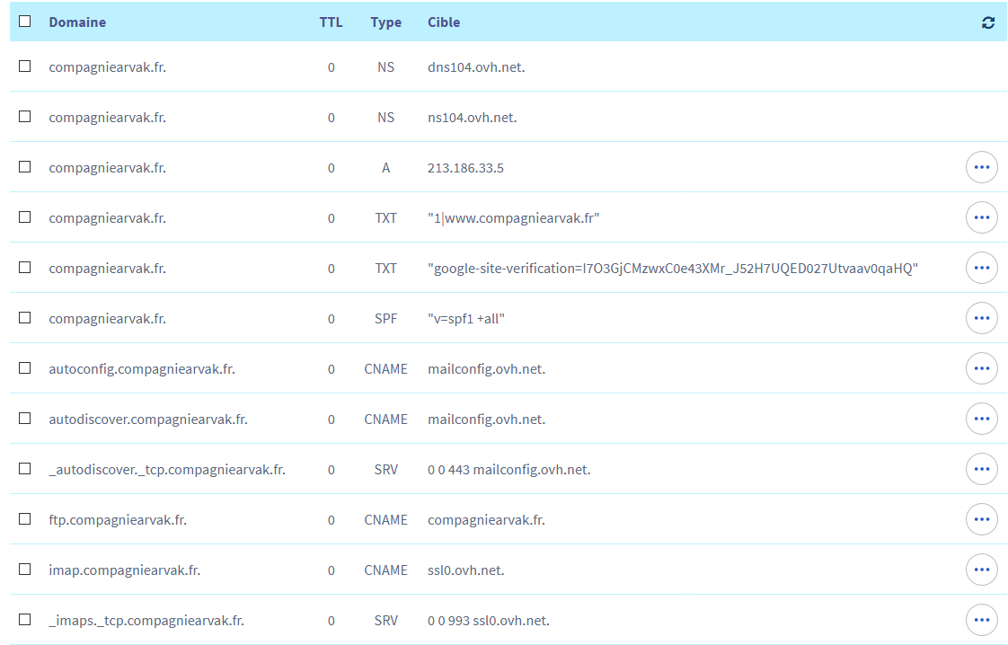

voici la configuration des dns chez OVH (copie écran):
Et
Et voici les enregistrement en mode TEXTUEL

&#96;&#96;&#96;text<br />www IN CNAME ghs.googlehosted.com.<br />    IN TXT   &#34;google-site-verification&#61;I7O3GjCMzwxC0e43XMr_J52H7UQED027Utvaav0qaHQ&#34;<br />&#96;&#96;&#96;<br />ces deux enregistrements sont ok<br /><br />c&#39;est chez Google que ça se passe maintenant https://support.google.com/sites/answer/9068867

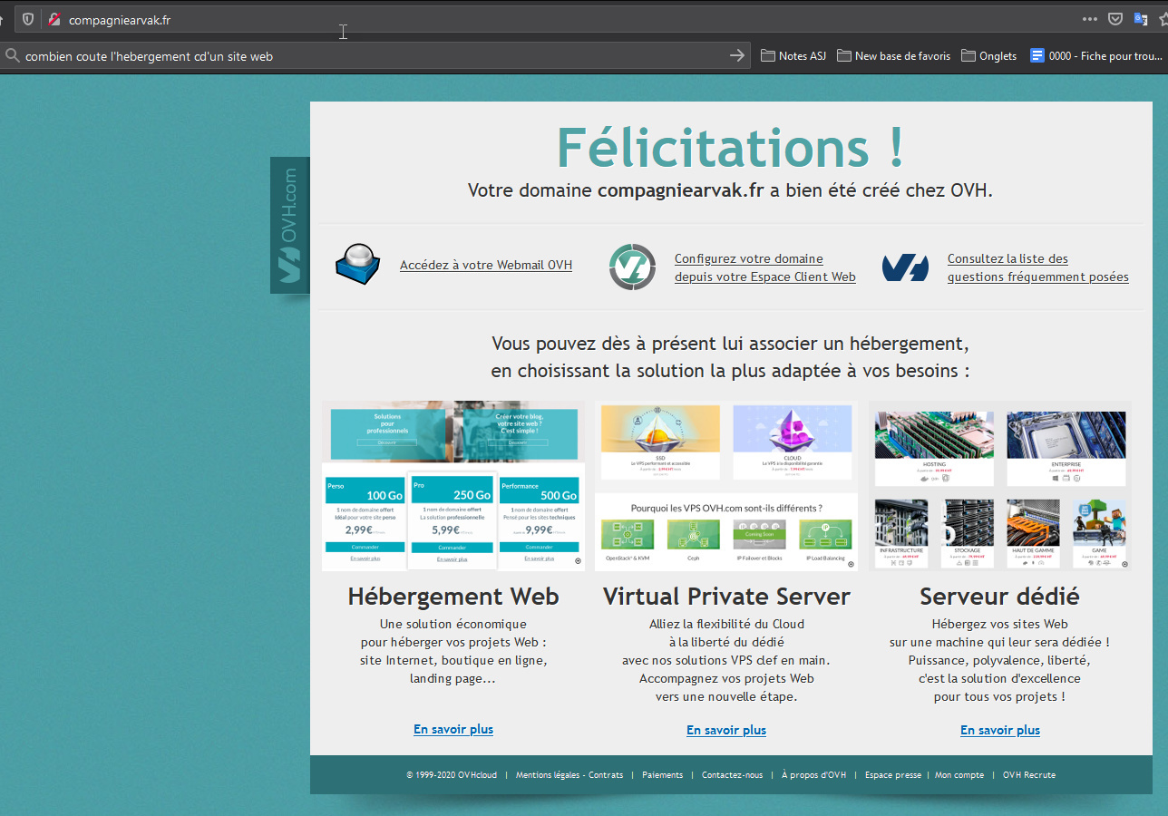

Je viens de prendre le relais de la personne qui vous a écrit concernant le probleme de l'erreur 404 quand le nom de domaine était appelé.
En cherchant dans plusieurs faq ou pb chez google, j'ai trouvé quelque chose dans google site qui faisait qu'il n'y avait que les personnes qui étaient mentionnés qui pouvaient acceder au site, et personne d'autres.
Maintenant que cela a été modifié, en appelant le site par son nom de domaine (www.compagnie arvak.fr) il apparait un écran avec :
Félicitations ! Votre domaine compagniearvak.fr a bien été créé chez OVH.
A priori, (je en m'avance pas trop quand même) tout a été paramétré coté OVH
Que faut il faire ensuite ?
J'ai regardé la faq d'ovh, plus particulierement sur ce cas précis, et il est mentionné :
" votre hébergement, OVH met en place une page d'attente, le temps que vous déposiez les fichiers de votre site internet. "
Je ne comprends pas quels sont les fichiers que je dois déposer.
Y a t'il autre chose à regarder ? faut il attendre ? si oui à peu pret combien de temps ?

&gt; il apparait un écran avec :<br /><br /><img src="upload://nY1NI7cAuohQ5quZGzJUYMCQImw.png" loading="lazy" /><br /><br />toujours Google à configurer/débugger<br /><br />&gt; tout a été paramétré coté OVH<br /><br />presque:<br />&#96;&#96;&#96;text<br />dig &#43;nocmd &#43;noall &#43;answer compagniearvak.fr A &#64;dns104.ovh.net<br />  compagniearvak.fr.  3600  IN  A  213.186.33.5<br />    dig &#43;short -x 213.186.33.5 -&gt; redirect.ovh.net<br />&#96;&#96;&#96;<br />la redirection a giclé<br />c&#39;est moche, mais la refaire si besoin<br />Google, hébergeur amateur, ne prend pas en charge le domaine root

Ensuite, réponse a la 1ere question : non pas erreur 404 mais ceci :
et coté ovh, je dois refaire la redirection ?
il y a une ou deux lignes a modier s'il vous plait ?
Merci pour votre aide
gogole ne prend en charge que www, voir MA COPIE D'ÉCRAN !
google n'est toujours pas configuré, c'est peut-être le principal?
refaire redirection, déjà dit

&gt; J&#39;ai un écran avec qui me felicite et que mon domaine a bien été créé chez OVH.<br /><br />déjà répondu, le domaine root n&#39;est pas configuré<br />ce domaine root n&#39;est pas  pris en charge par les américains<br />tu dois te préoccuper de **www** lire la doc Google<br /><br />&gt; &#34;google n&#39;est toujours pas configuré,<br /><br />en quoi Ovh est concerné? !<br />c&#39;est là bas qu&#39;il faut aller,  je n&#39;ai pas envie de m&#39;occuper de ça<br /><br />&gt; la meme chose www.compagniearvak.fr j&#39;ai autre chose.<br /><br />non, www pointe google, donc ...<br />&#96;&#96;&#96;text<br />dig &#43;nocmd &#43;noall &#43;answer www.compagniearvak.fr A &#64;dns104.ovh.net<br />  www.compagniearvak.fr.  3600  IN  CNAME  ghs.googlehosted.com.<br />&#96;&#96;&#96;<br /><br />&gt; qu&#39;il faut refaire la redirection <br /><br />ce n&#39;est pas pris en charge par google<br />ce n&#39;est pas une bonne pratique chez Ovh<br />ce n&#39;est pas le souci principal, le site google ne marche pas , c&#39;est difficile à comprendre?<br /><br />&gt; merci pour votre aide<br /><br />moi j&#39;en ai fini, c&#39;est répétition en boucle<br />VOIR GOOGLE, c&#39;est lui l&#39;hébergeur (enfin juste manière de parler, c&#39;est un miroir aux alouettes en fait) et uniquement pour www<br /><br />voir le support Google<br />voir les groupes Google
