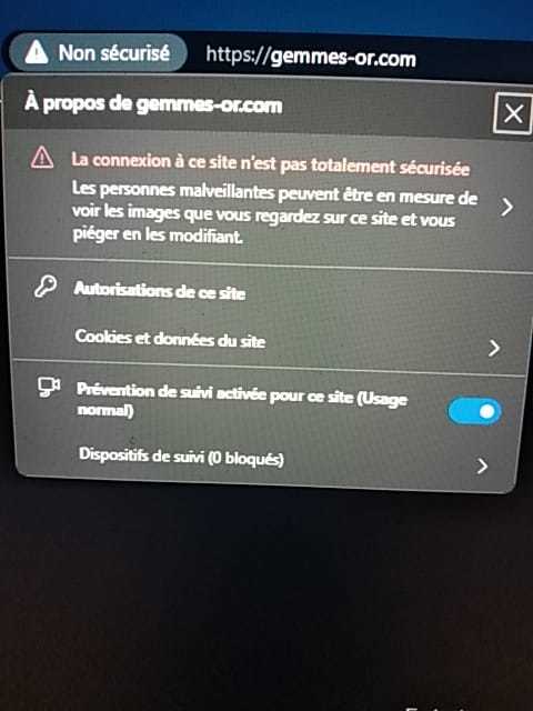

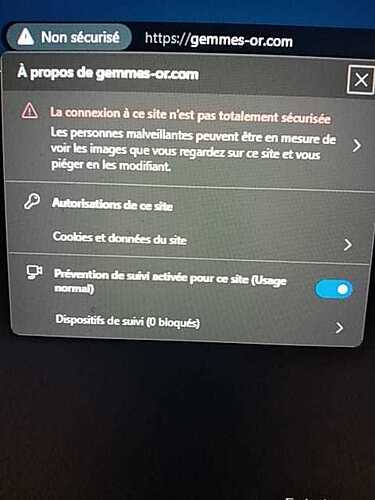

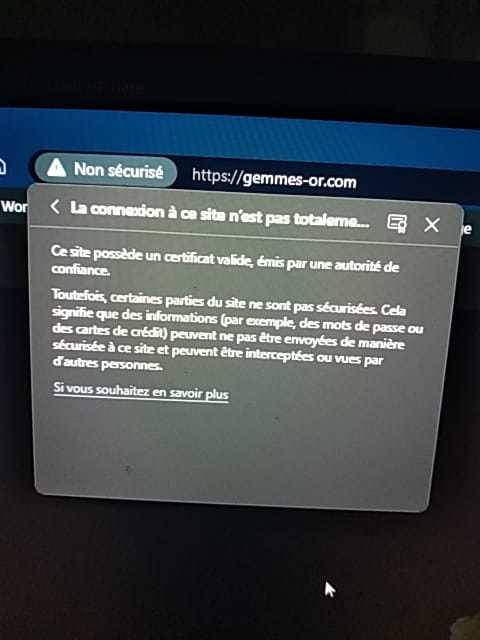

Je rencontre actuellement un problème avec mon site web en cours de création. Bien que le protocole HTTPS soit activé, un message indiquant "non sécurisé" apparaît avant l'URL. Vous trouverez différentes photos en pièces jointes pour visualiser ce problème.

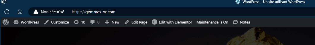

bah sachez que si ils n'ont pas trouvé c'est qu'il ne savent pas faire un site correctement, car au vu de vos images (car le site est en mode maintenance), votre site charge des ressources HTTP.
Le seule moyen de vous le prouver serait de retirer la maintenance de votre site.
