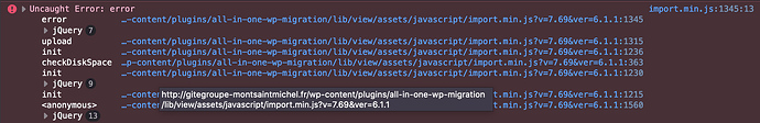

Je rencontre le problème suivant. J'ai crée un site en local sous WordPress que je dois installée sur le site déjà en ligne lui aussi en WP. Pour cela, j'utilise l'extension All-In_one-Migration dont j'ai gonflé la capacité de téléversement à 512 Mo. J'ai déjà effectué des migrations de sites via cette extension sans rencontrer d'erreur. Hors ici, le téléversement repart à 0 et fini par se stopper arriver autour de 15 ou 16% et dans la console, j'ai ce message :

J'ai résolu une erreur Failed to load resource: the server responded with a status of 413 (request Entity Too Large)
J'ai modifier le fichier wp-functions.php et wp-config.php pour augmenter WP_MEMORY_LIMIT sans résultat sur Uncaught Error: error.

la limite d'upload e fichier chez OVH est de 128Mo (+/-), et vous ne pouvez pas l’outrepasser.
Soit cette extension vous permet d'utiliser un fichier déjà présent sur le site et dans ce cas iil vous suffit de l'upload, soit cette extension permet de "découper" soit c'est impossible.
A voir dans la documentation de l’extension ce qu'il est possible de faire.
