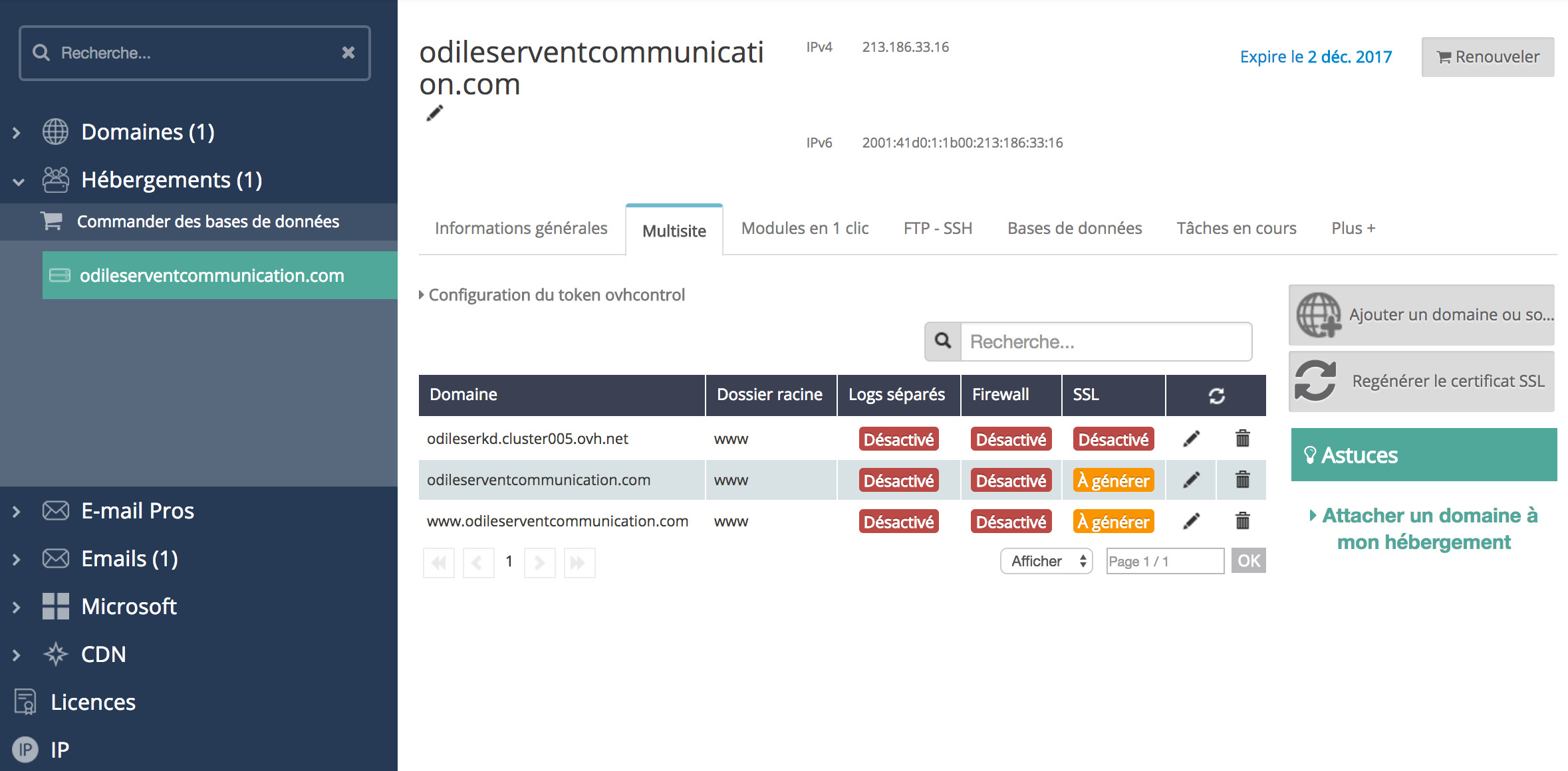

Il faut aller voir dans les DNS, je regarde comment cela se présente chez moi.
Il faut cliquer dans:
- Hébergement(1)
- puis cliquer dans votre nom de domaine en dessous,
- puis cliquez dans l'onglet "multisite", vous obtenez un tableau avec dans la première colonne, les noms de domaine, et dans la deuxième les répertoires pointés.
- pour les modifier, il suffit de cliquer dans le crayon: attention, la corbeille est juste à coté!
- il y a un nom tel que domain.cluster014.ovh.net : celui-là, n'y touchez pas!
Il est bien indiqué que le répertoire pointé est www… Dois je changer cela ?
Non, il ne faut pas le changer. Si les fichiers ont été posés sous www, ça devrait marcher.

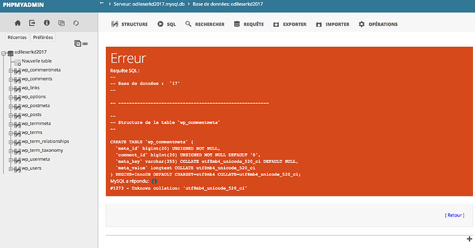

Je l'ai fais manuellement. Il y avait déjà un site internet sur l'hebergement OVH que j'ai du supprimer. J'ai ensuite créer une nouvelle base de données. Ensuite j'ai transférer mon site local dans ma base de donnée via FileZilla.
J'ai ensuite exporter mon site local (via PHPmyAdmin) pour obtenir un zip :sql.gz que j'ai tenté d'importer dans le PHPmyAdmin de mon site mais ca ne fonctionne pas..
Merci encore pour votre temps !
L'erreur dans PHPMyAdmin est commenté à la ligne : MySQL a répondu […]
Qu'utilisez-vous pour développer en local (xamp, wamp) ?
Essayez déjà de modifier le jeu de caractères de votre base de données locale en utf8, il y a fort à parier que celle d'OVH l'utilise.
Si votre base de données locale est déjà en utf8, c'est que vous avez ouvert votre fichier d'export avec un éditeur de texte (pour faire des remplacements par exemple), vérifiez bien qu'au moment de l'enregistrement vous enregistrez en utf8 (évitez MS Word, utilisez Notepad++ par exemple)
Dites-nous si ça résout le problème SQL déjà, on verra pour le reste à ce moment là.
