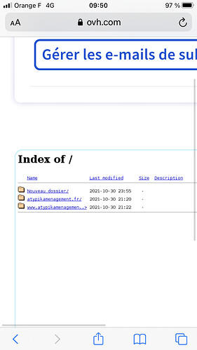

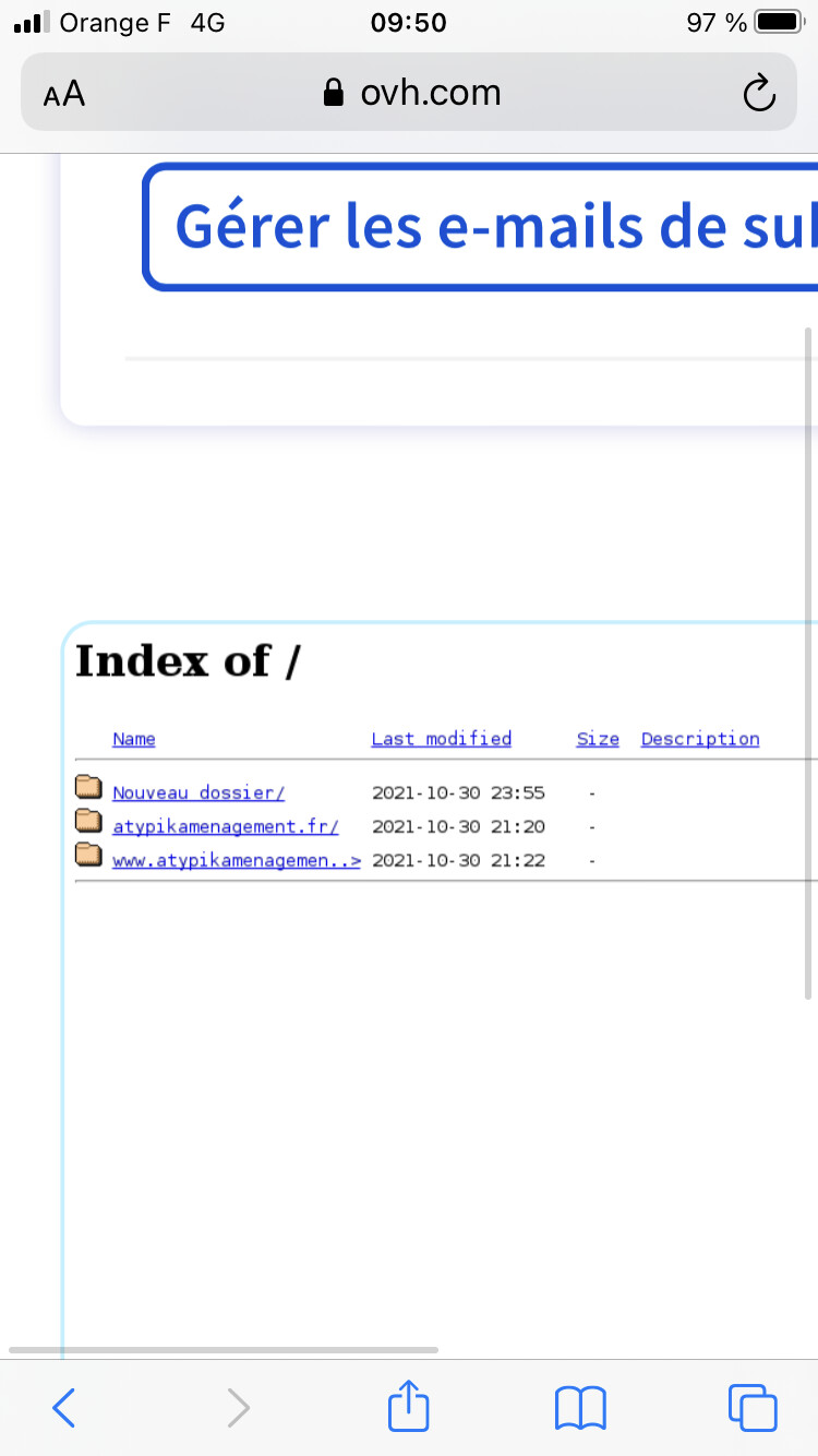

Oui je vais demander à mon père de m’aider, pour l’instant quand je tape l’adresse de lin site il apparaît cet écran
, et quand je clique sur nouveau dossier le site WordPress apparaît, auriez vous une idée du problème ? Merci

Ha ok merci, du coup quand je tape l'adresse du site dans la barre internet il apparait cet écran
que se passe -t-il ? Merci
1) que tapez-vous dans la barre d'adresse ?
2) C'est bien expliqué dans le guide de @Gaston_Phone
Dans l'adresse je tape : WWW.atypikamenagement.fr .
Je suis en train de lire le guide mais je ne comprend pas grand chose …
Ceci démontre que vous avez indiqué que vous avez probablement installé votre module Wordpress dans www/Nouveau Dossier, au lieu de www.

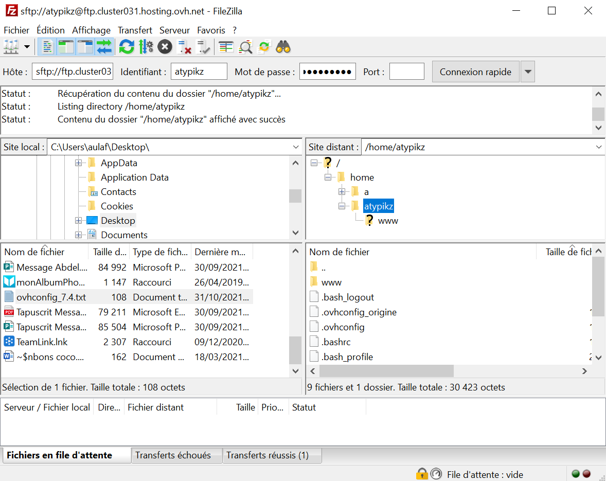

Via filezilla avez vous réussi à voir vos dossiers sur le serveur OVH ?
Oui je vois ça :
J'ai bien transféré le fichier config7.4 et renommé comme vous l'avez expliqué dans votre guide. Je crois que j'ai effacé le fichier index par erreur hier comme c'était préconisé sur le forum mais sur votre guide il est marqué que il faut le renomer mais il n'y est plus !
De plus sur filezilla je ne retrouve plus le dossier wordpress alors que je l'ai installé hier.
Quand je tape mon site dans la barre internet il apparait la page que j'ai mis en capture avec en en-tête index of, et quand je clique sur nouveau dossier je tombe sur mon site sur wordpress . merci

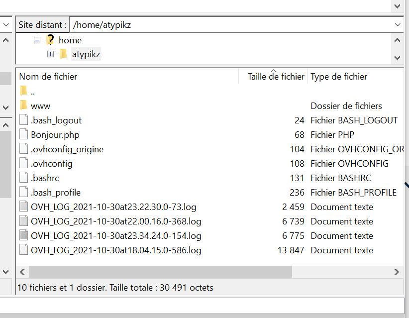

Pouvez vous mettre la copie d'écran qui montre le contenu de www ?
Voila la copie de l'ecran de filezilla
Le contenu de www ?
Je ne peux pas ouvrir www, quand je clique dessus il ne se passe rien.
Je suis en train d'essayer de réinstaller wordpress dans le dossier www comme dans le guide rubrique K2.
A faire avec Filezilla.
