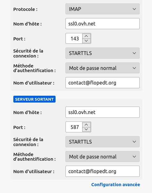

Je souhaiterais paramétrer mon Thunderbird pour Ubuntu22.04. J'ai suivi les tutos trouvés, et ai fait la configuration ci-dessous:

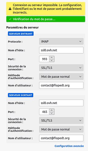

Pourtant, me dit le message indiqué en jaune.
J'ai bien sûr vérifié n fois que le mot de passe était bien tapé, qu'il s'agissait bien de l'adresse mail complète, et j'ai testé aussi avec TLS (configuration suivante), mais rien n'y fait…
Sauriez-vous ce que je peux/dois corriger?
D'avance merci!
Question: y a-t-il des caractères accentués dans le mot de passe ?
Non, ni de caractères spéciaux.
Que des lettres minuscules et majuscules et des chiffres. Par contre il est long (18 caractères)
merci pour la réponse.
Non, lettres min/Maj et chiffres. Par contre il y a 18 caractères… Ca peut être ça?
Par contre il y a 18 caractères... Ca peut être ça?
Oui, je limiterais à 12 grand maximum.
Merci, avec 12 caractères ça fonctionne bien!
