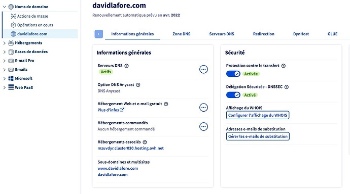

Habituellement, je commande le nom de domaine et l'hébergement en même temps.
Cette fois-ci, j'ai commandé un nom de domaine dans un premier temps.
Puis un hébergement a été commandé la semaine suivante.
J'ai lié les deux, via multisite.
J'ai bien les deux liés et lorsque j'installe le module wordpress, impossible de l'installer.
J'obtiens comme message
"Vous tentez d'installer un module dans le dossier "./" non vide, cette action ne peut être réalisée. Par mesure de sécurité, nous avons interrompu l'opération."

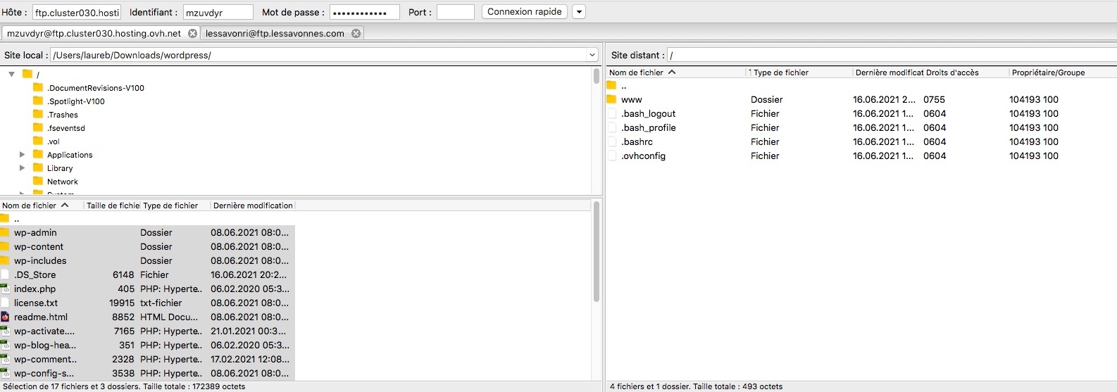

Je suis passé par Filezilla et je n'avais rien dans mon dossier www.
Faut-il que j'installe Wordpress manuellement ? (ça me rappellera les années 2000 :grimacing:)

J'ai poursuivi l'installation du module manuellement, modifié le wp-config.php
Le module est bien installé via Filezilla dans le dossier www à la racine.

davidlafore.com
Dans hébergement > Multisite, vérifiez le dossier racine, il doit contenir "www" alors que vous n'avez (rien) ou "."
