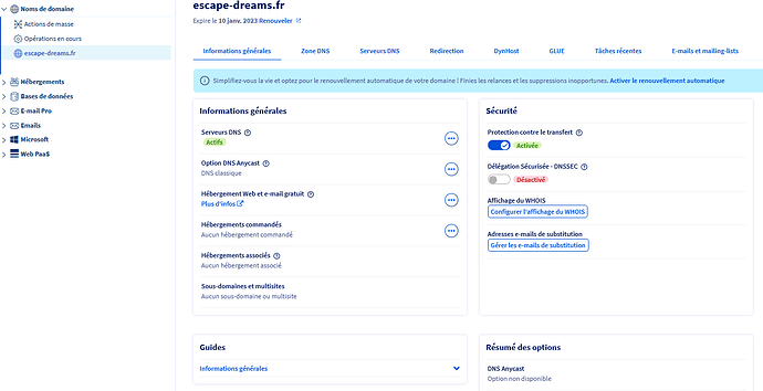

Bonjour, merci pour vos réponse. Voilà les infos supplémentaires que vous m'avez demandé :
aussi, pour répondre à Fritz2cat, je n'ai pas forcément le vocabulaire.. Je ne voulais pas parler de la zone dns, mais juste indiquer que mon site était hébergé chez moi, et accessible via ma Livebox (quand ça marche) : 86.200.42.13 pour l'instant.
vous avez quoi dans la section "DynHost" ?
Dans la section DynHost, voilà ce que j'ai ( le dynhost que j'ai créé pour que mon nom de domaine soit toujours redirigé vers l'adresse ip de ma livebox) :
Mais comme ça ne suffisait pas à ce que mon site se mette à jour avec la nouvelle adresse, j'ai du rajouté des redirections, et changer l'ip manuellement à chaque reboot de la box ce qui est hyper contraignant.. :
aussi, aujourd'hui, j'ai un nouveau message que je n'avais pas hier, peut etre que le support OVH a changé quelque chose, en tout cas, mon site n'est toujours pas accessible :
Bien cordialement,

Je n'ai pas compris quelle est cette chose impossible (ni de quelle racine il était question), mais vous m'avez peut être mis sur la voie :
il y a quelques mois, j'avais un problème de ce genre, et à court de solution, j'avais tenté de réinitialiser ma zone dns, la supprimer, recréer,.. etc. finalement, le problème avait été résolu, mais pas grâce à ça (si mes souvenirs sont bons, j'avais juste réduit le TTL. Et là, je viens de m'apercevoir en cliquant sur mon tableau de bord que j'avais comme services souscris : un nom de domaine, et aussi une zone dns :
Sur un autre de mes noms de domaine, j'ai vu que je n'avais qu'un nom de domaine, mais pas de zone dns. Est ce que ça pourrait ne pas marcher à cause de cette zone dns ? est ce que je peux résilier ce service et quand même rediriger mon nom de domaine vers mon ip ?
Merci d'avance pour cette info.

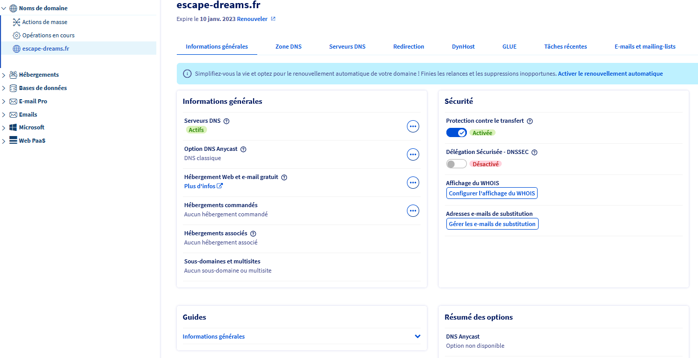

il faut d'abord créer l'entrée côté OVH puis après dans le logiciel.
Capture d’écran de l'espace OVH ?
Car là le www ne semble pas être une entrée DYNDNS vu qu'il y a un TTL de 3600
Voici la capture d'écran coté OVH :
J'ai fais un "modifier" sur ovh, j'aurais peut etre du supprimer et recréer un DynHost ? je ne vois pas ce que ça changerait.. dans tout les cas, dans mon nas, je clique sur "mettre a jour maintenant", et il actualise sans problème mes autres dynhost. de plus, si je mets dyn.escape-dreams.fr à la place de www.escape-dreams.fr sur mon nas, et sur ovh, cela fonctionne, c'est vraiment quand il y a ces "www" que ca pose problème, et je ne comprends pas pourquoi.. Si vous avez une idée ?
