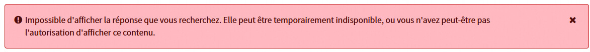

Le message d'erreur qui apparaît dans l'onglet Zone DNS est : "Une erreur est survenue lors de la récupération des informations de la zone : (This service does not exist)"
Et quand je clique sur "Activer la zone DNS", le message d'erreur est : "Oops …! Une erreur est survenue lors du chargement de la page" avec un charmant smiley rose !

Je tente de reposter mon message : je suis la seule maître à bord selon "Gestion des contacts", avec les droits Administrateur, Technique et Facturation. Le précédent client OVH a bien transférer les rôles admin/tech/billing sur mon compte. Pourtant, dans "Zone DNS", il y a les messages suivants :
"Vous n'avez pas de zone DNS rattachée à ce domaine."
Et si je clique sur "Activer la zone DNS", voici le message d'erreur que j'ai, avec un joli smiley rose :
"Oops ! Une erreur est survenue lors du chargement de la page."
Je me demande donc si je dois supprimer les serveurs DNS actuels (maeve.spicycode.eu et dolores.spicycode.eu), comme indiquer sur la capture que j'ai joint plus tôt (OVH-DNS-3.jpg), avant de pouvoir installer les serveurs OVH ?
