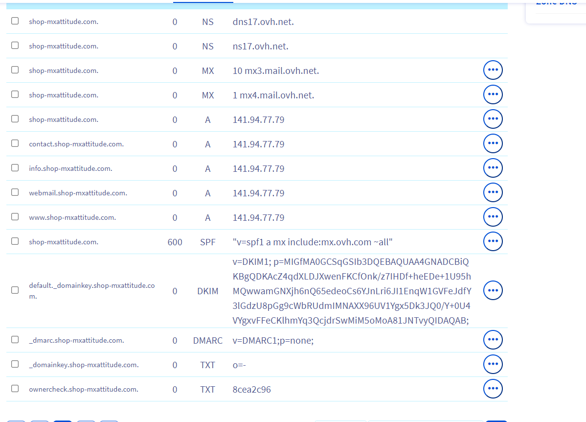

Voici des screen de mes enregistrements :
Coté NDD :

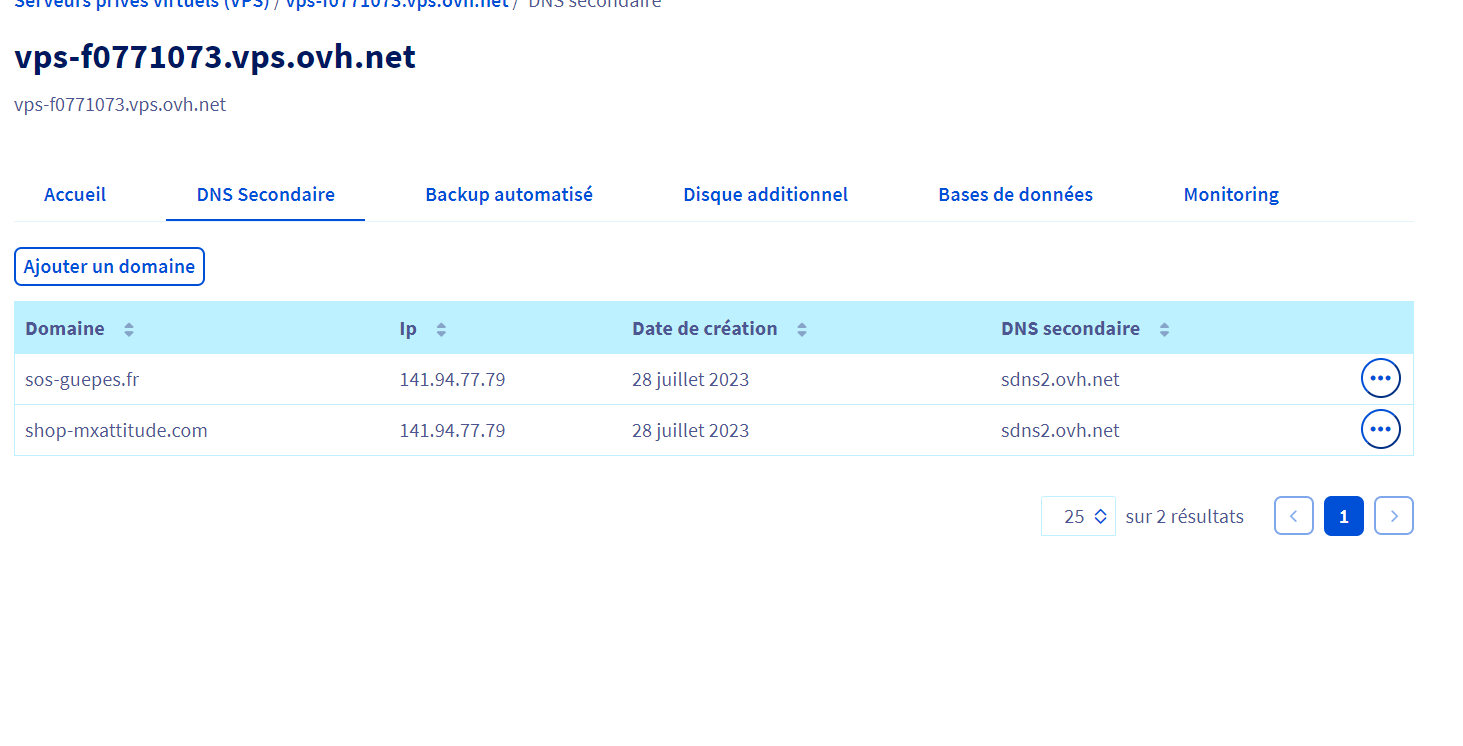

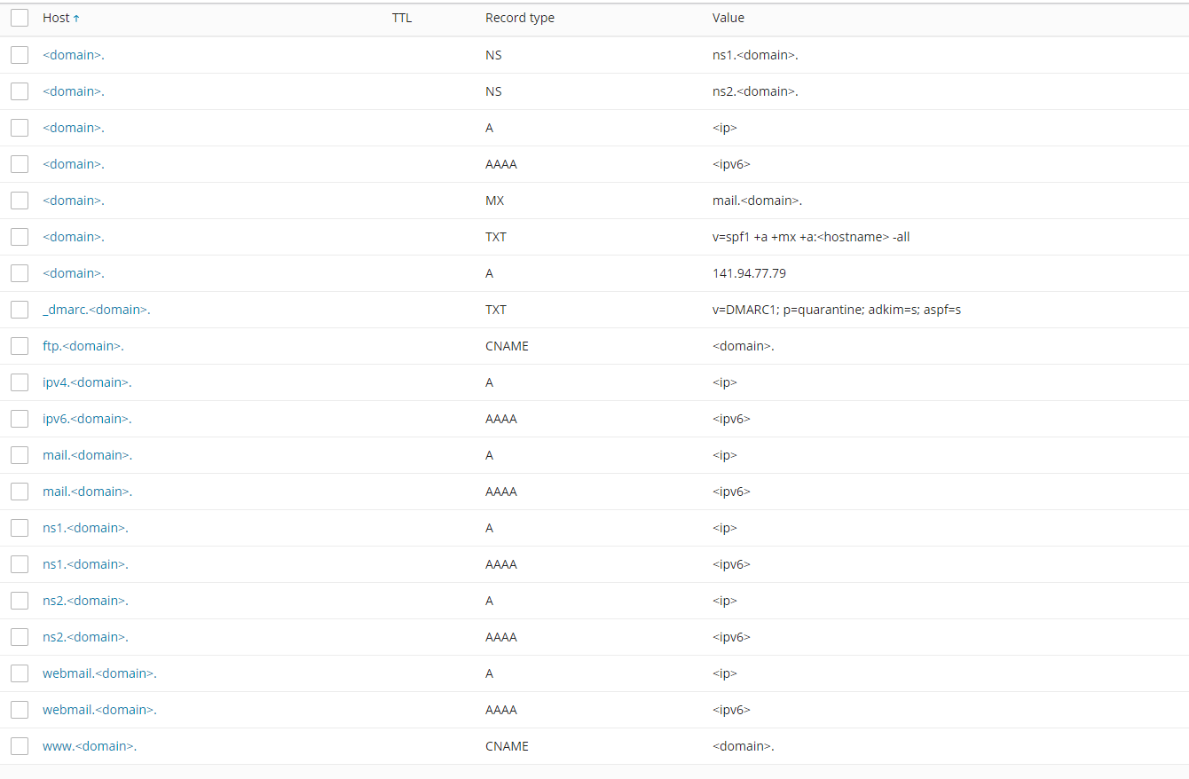

Coté Plesk :
Coté vps :

Voyons tous d'abord votre SPF:
"v=spf1 +a +mx -all +a:mx.1mxattitude.commxattitude.com"
Il est pratique courante de terminer avec -all et non de le mettre au milieu de la séquence. Je n'ai jamais expérimenté si les clauses se trouvant derrière seront interprétées ou non.
+a:mx.1mxattitude.commxattitude.com est faux, car mx.1mxattitude.commxattitude.com n'existe pas.
Mais passons, SPF pourrait impacter le mail sortant et non le mail entrant.
Dans votre copie d'écran il manque le host: mail.1mxattitude.commxattitude.com
mais il existe et répond valablement que contact@ est une adresse valable, et que xx@ est une adresse inexistante.
Coté vps :
Pour l'autre domaine 1guepes.fr,guepes.fr, le mail est envoyé chez OVH et non vers votre VPS.
