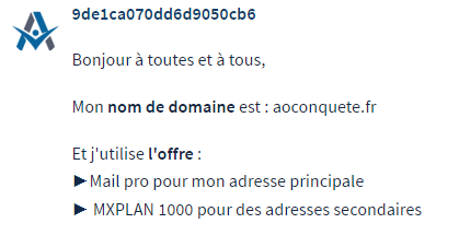

Mon nom de domaine est : aoconquete.fr
Et j'utilise l'offre :
►Mail pro pour mon adresse principale
► MXPLAN 1000 pour des adresses secondaires
Après avoir reparamétré la Zone DNS de mon domaine pour y inclure un serveur Outlook (passage de mon adresse principale à Exhange), je ne parviens plus à recevoir d'e-mails sur mes adresses secondaires.

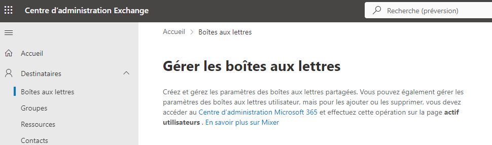

J'ai souscrit à l'offre Exchange Microsoft suivante :
Qui m'a ensuite amené après paiement sur l'interface suivante :
J'ai donc renseigné mon adresse pro OVH (celle que je voulais migrer dans Exchange), ce qui m'a ensuite emmené vers un guide d'étapes pas-à-pas de vérification de propriété du domaine (via ajout d'un fichier TXT dans la Zone DNS), puis à des étapes de modification des fichiers SPF et MX afin de raccorder le tout avec Outlook (données TXT fournies par l'interface de Microsoft)
Tout fonctionne donc nickel avec cet adresse pro et Exchange, RAS de ce côté.
