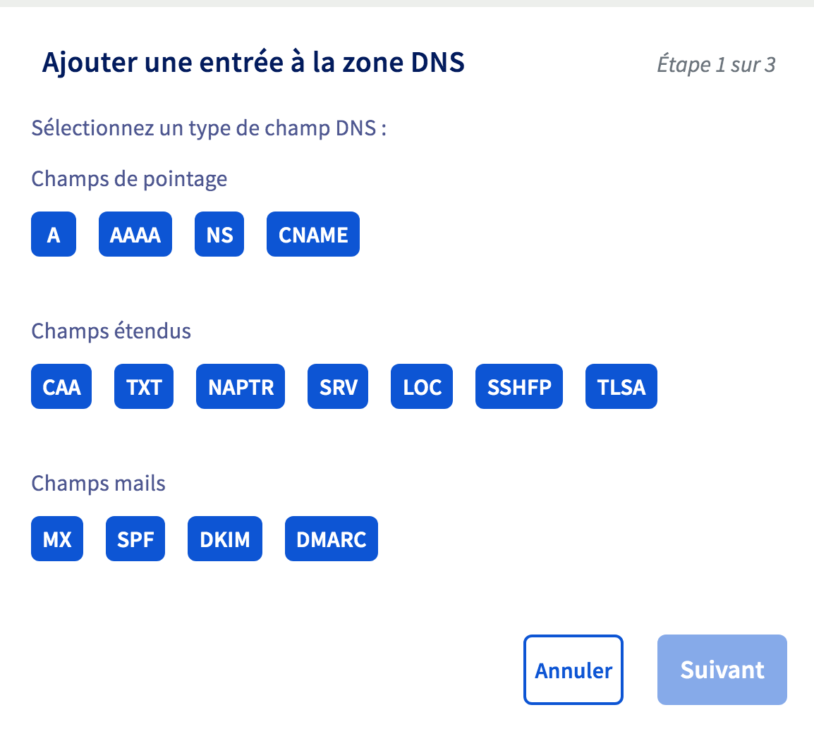

Alors j arrive a aller jusqu a ma zone DNS mais je ne vois pas ajouter un enregistrement MX
Est ce ajouter une entrée ? si c 'est cela il me propose des trucs bizarre mais pas de MX
pouvez-vous faire une copie d'écran des choix proposés après "ajouter une entrée" ???
ok il fallait choisir MX je pense dans toute la liste
je pense avoir reussi
j ai fait MX dans champs mail
oui, comme je l'avais indiqué, on voit mieux quand on fait une copie d'écran, hein ?

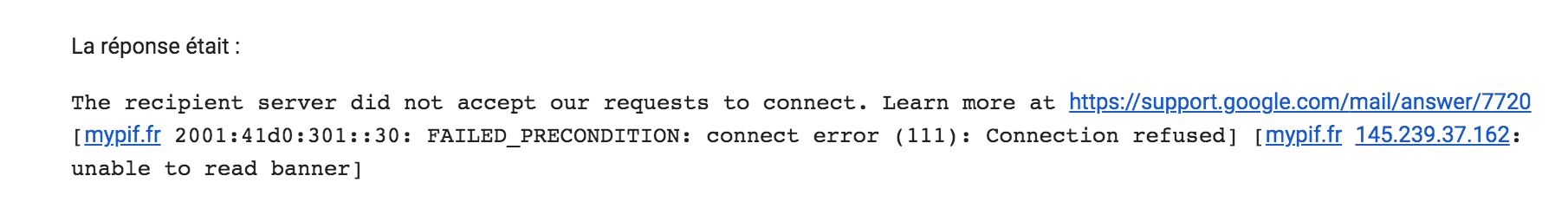

oui, quand il n'y a pas de MX, une connexion est tentée vers le serveur web, qui chez OVH est différente des serveurs mail.
