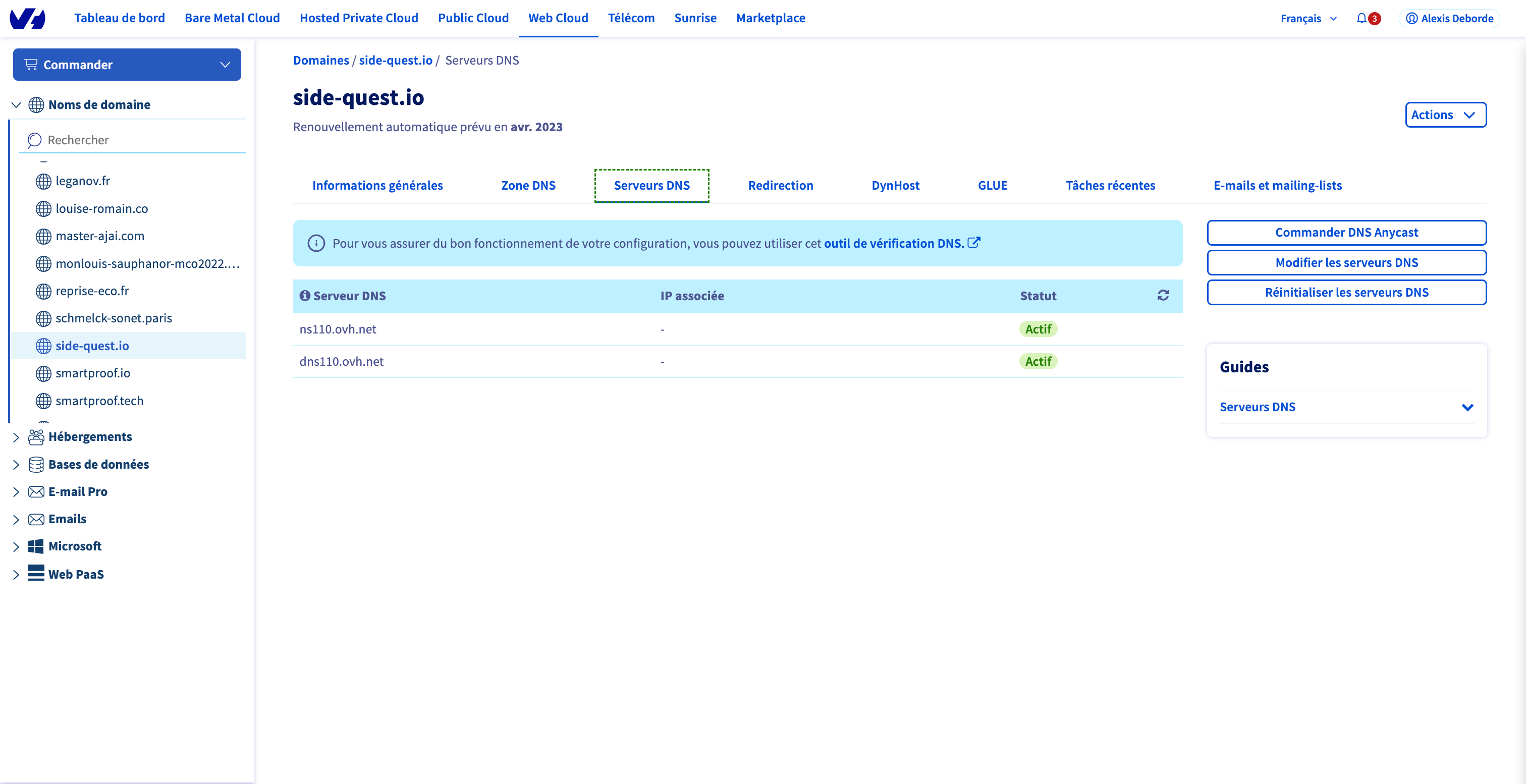

Bonjour @AlexisD41

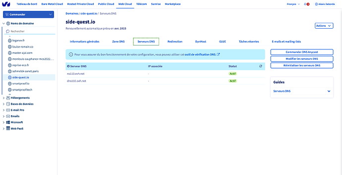

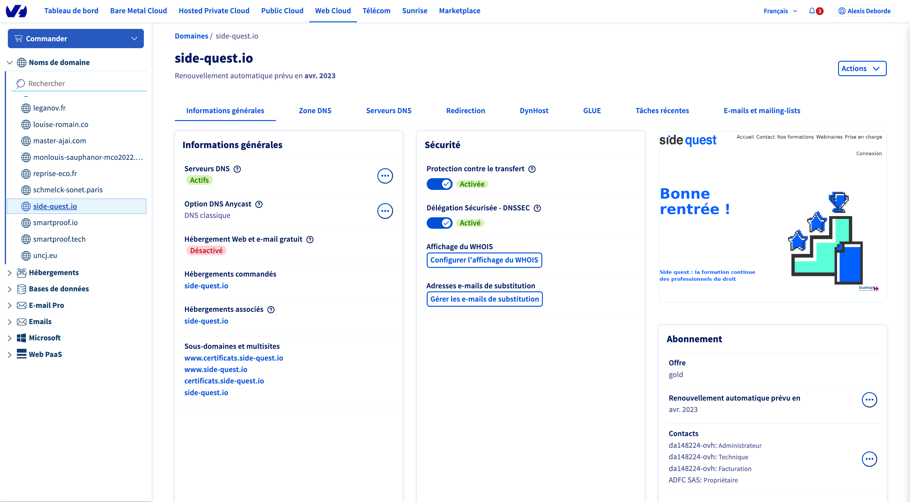

Puis l'équivalent chez le REGISTRAR du domaine :

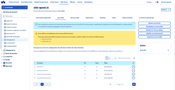

Rebonjour @Gaston_Phone,
Voici les captures d'écran demandées :
Merci d'avance pour votre temps,
Bien à vous.
Excusez moi.

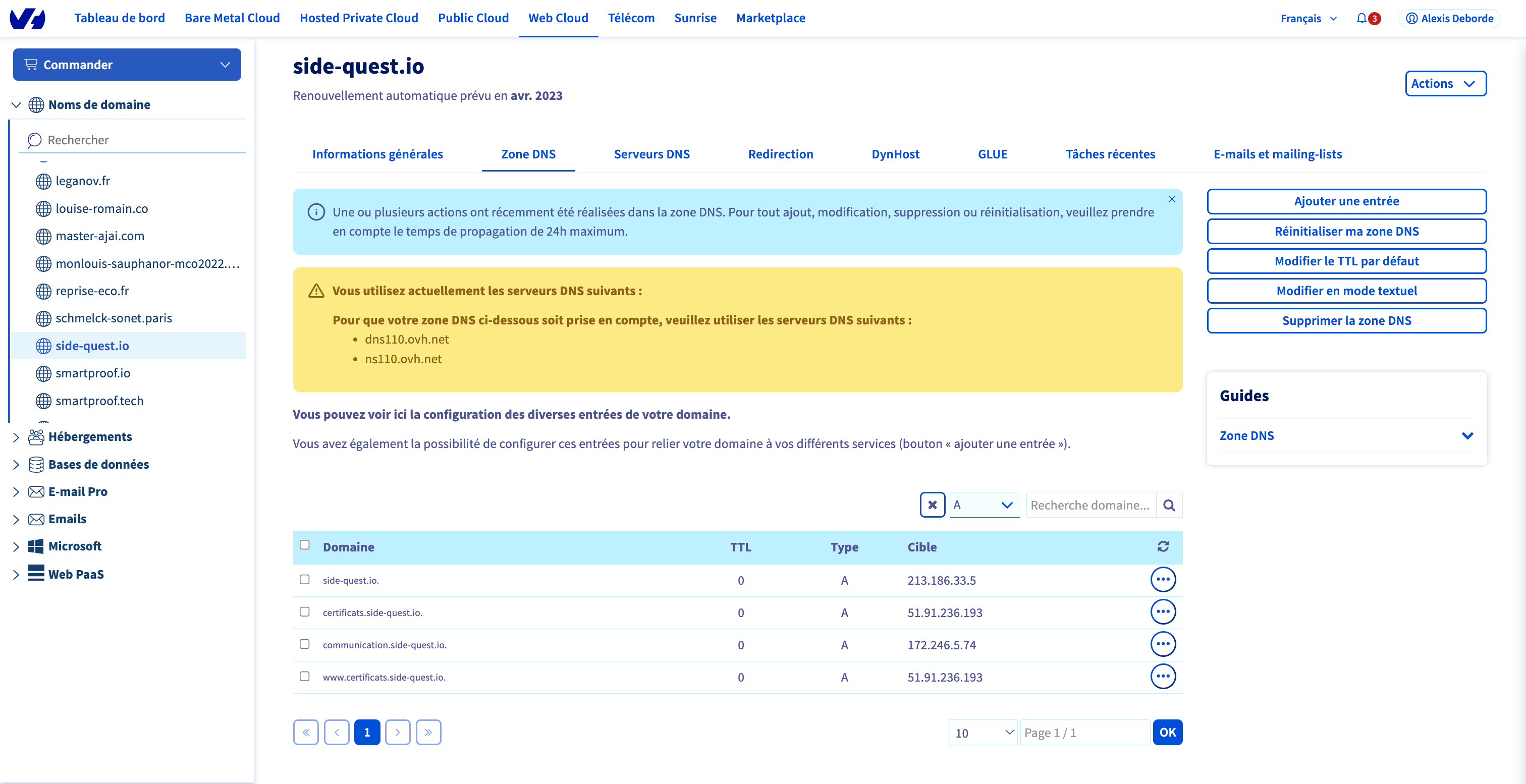

C'est zone DNS qu'il me faut
Dans la zone DNS il manque www.side-quest.io
Comment ça ?

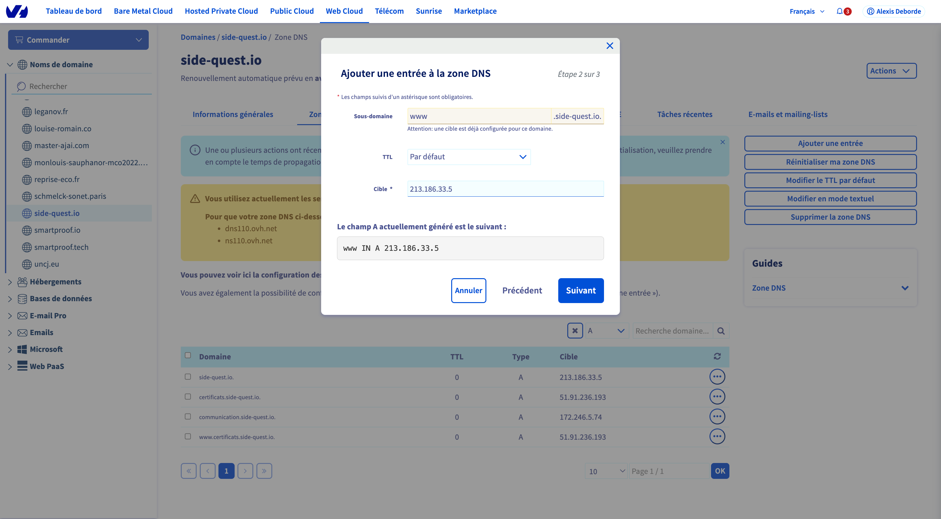

@Gaston_Phone je dois ajouter une entrée A avec www.side-quest.io ? Et quelle doit être la cible ?
Comme le sans www

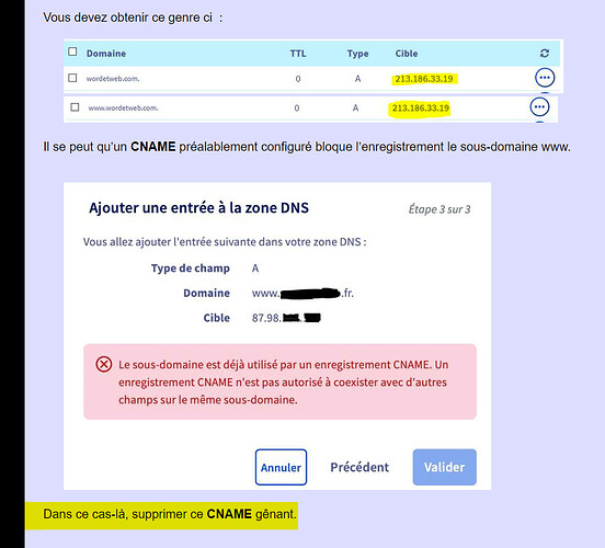

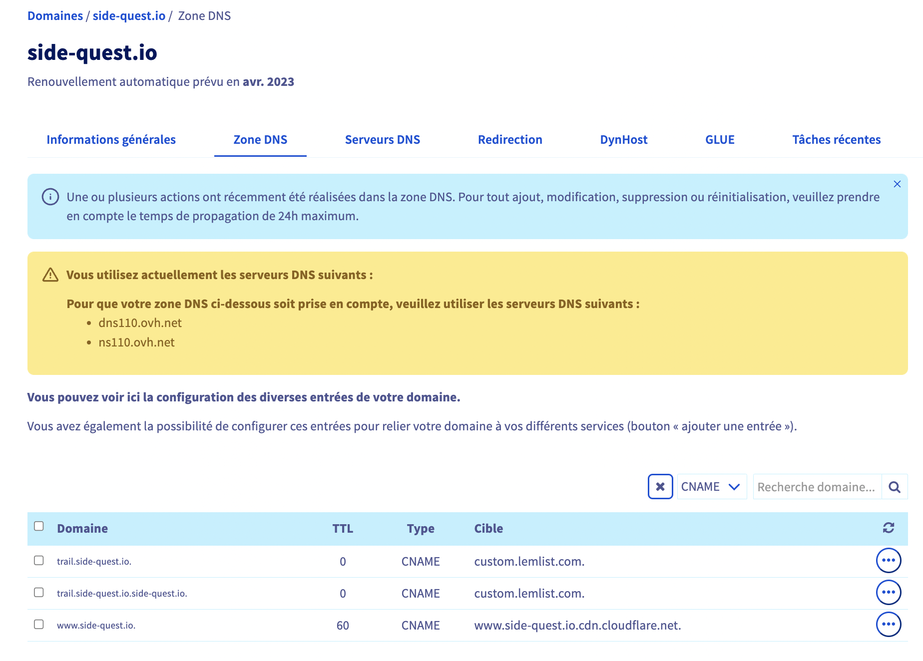

@Gaston_Phone ça me met ce message d'erreur lorsque je tente d'ajouter une nouvelle entrée, n'est-ce pas problématique ?
Au préalable, avez-vous supprimé le CNAME associé au www.side-quest.io ?
Non, car l'hébergeur de mon CMS m'a dit que si je supprimais ce CNAME cela risquait d'atteindre à la sécurité de mon site et également de mettre down mon site pendant 2 jours
Ce n'est pas mon avis. Alors je passe mon tour.
@Gaston_Phone je suis tout à fait prêt à écouter ce que vous avez à dire. Pour récapituler, d'après vous si j'ajoute une nouvelle entrée DNS de type A avec www et pour cible la même que mon entrée A sans www et que je supprime mon autre CNAME lié à www.side-quest.io cela devrait fonctionner ? Et sans avoir à reparamétrer de nouveau CNAME ?
Merci encore
OUI si c'est fait avant.

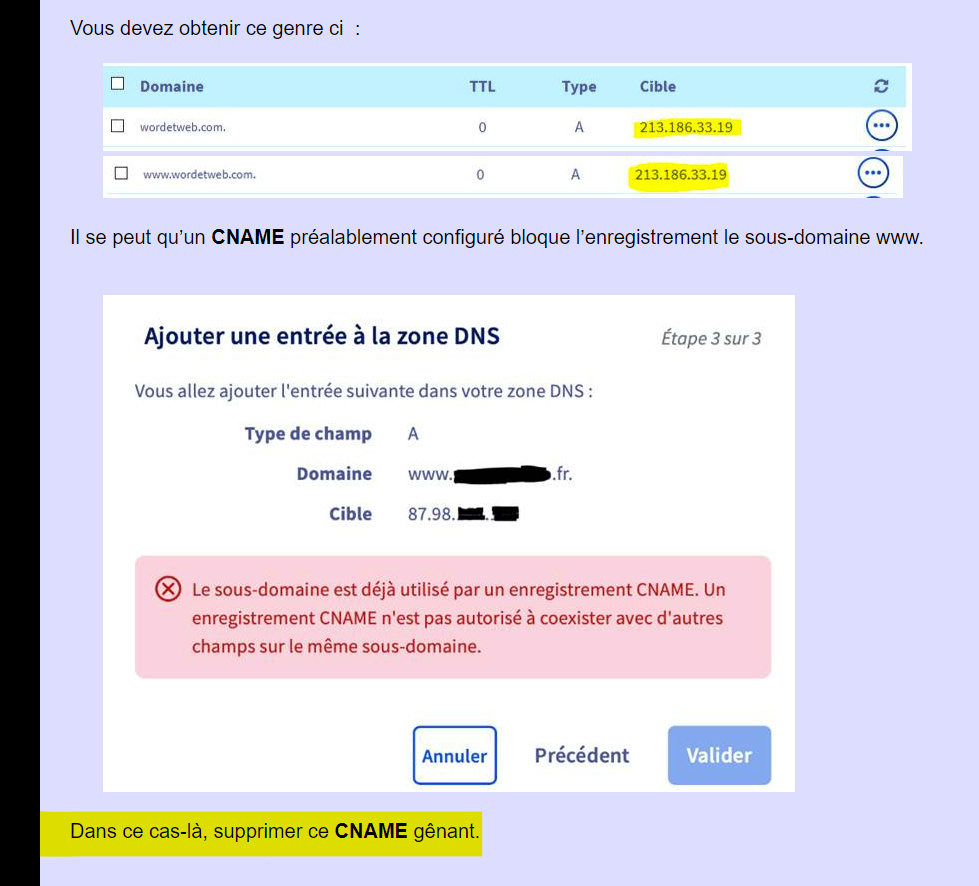

Voir dans mon guide le paragraphe : **G2 - Via le Manager OVH, Ajouter les adresses IP CIBLE **
Voir --> **https://www.wordetweb.com/word-et-web/WORDPRESS-guide-installation-de-WordPress-premier-domaine-chez-OVH-FR.htm">CMS - WordPress - Guide Installation chez OVH**
Profitez-en pour lire attentivement les paragraphes **A à J** de ce guide.
Si le site n'est pas hébergé chez OVH ne faites surtout pas ça !
