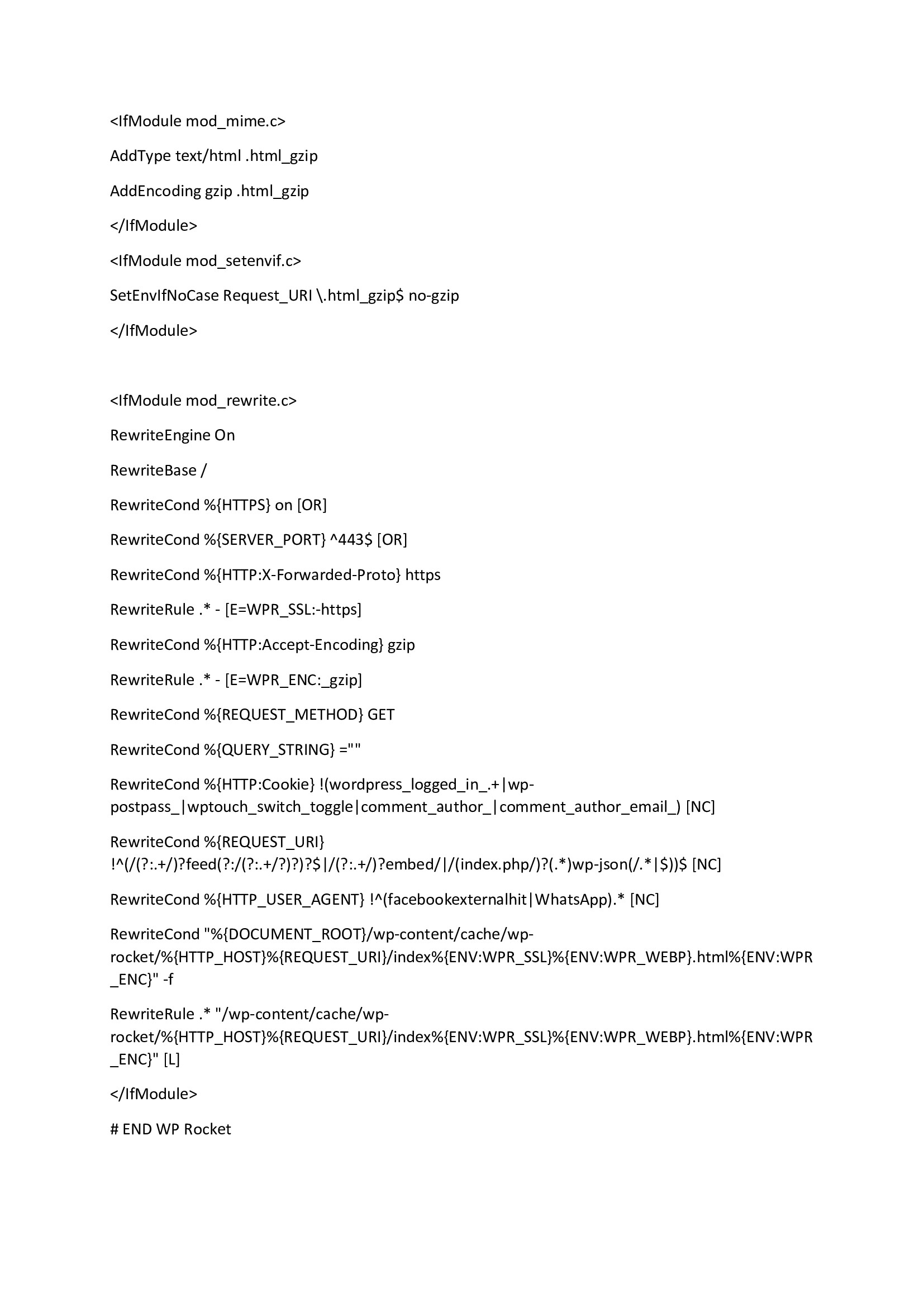

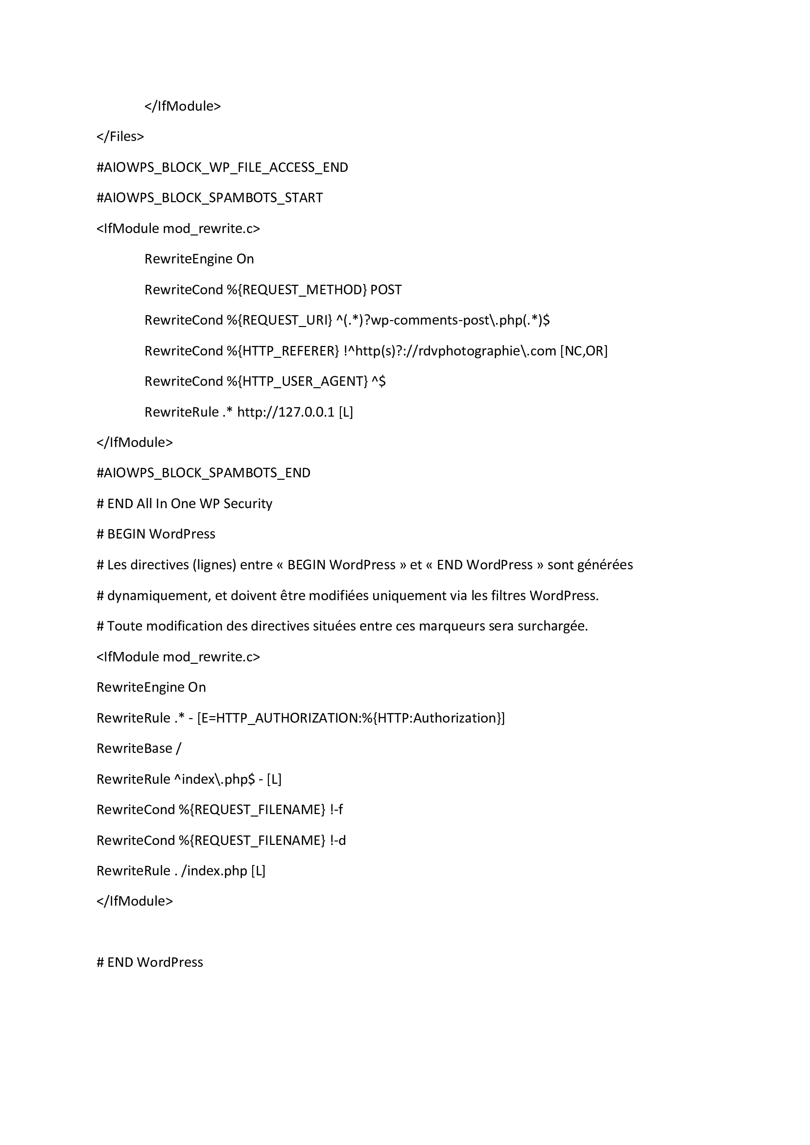

J'ai donc créer un sous domaine https://style.rdvphotographie.com mais ce dernier est une copie parfaite et me redirige sur mon site original…et la je bug, la team ovh me dit de voir du coté du fichier .htaccess et surement du fichier RewriteCond. Je vois bien cela sur filezilla mais je ne sais pas quoi supprimer ou modifier pour rendre ce site indépendant.
Pouvez vous m'aider si je vous mets le fichier .htacces?
