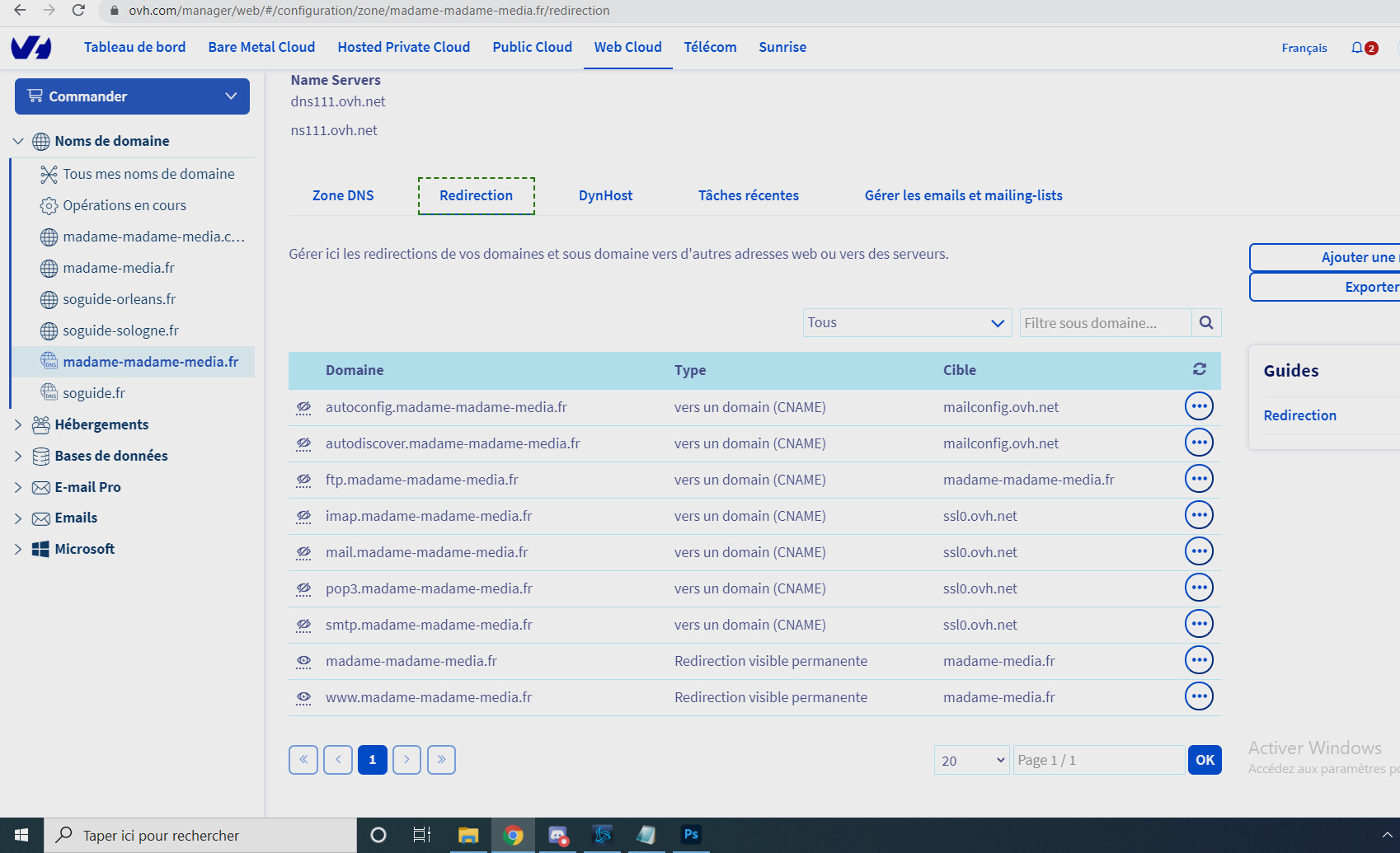

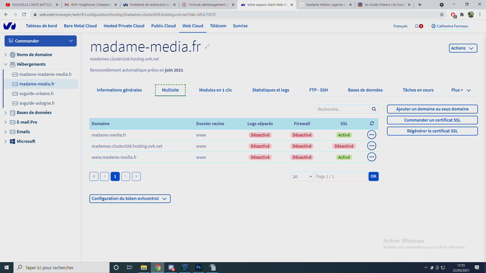

elle possède aussi madame-madame-media.fr et voudrais faire que quand ont écris madame-madame-média.fr cela redirige vers madame-média.fr. J'ai bien réalisé les redirections. Je n'est pas toucher au DNS, je n'y connais rien et ne préfère ne rien toucher sans votre expertise. Je vous met les photos du DNS et de mes redirections que vous puissiez regarder.

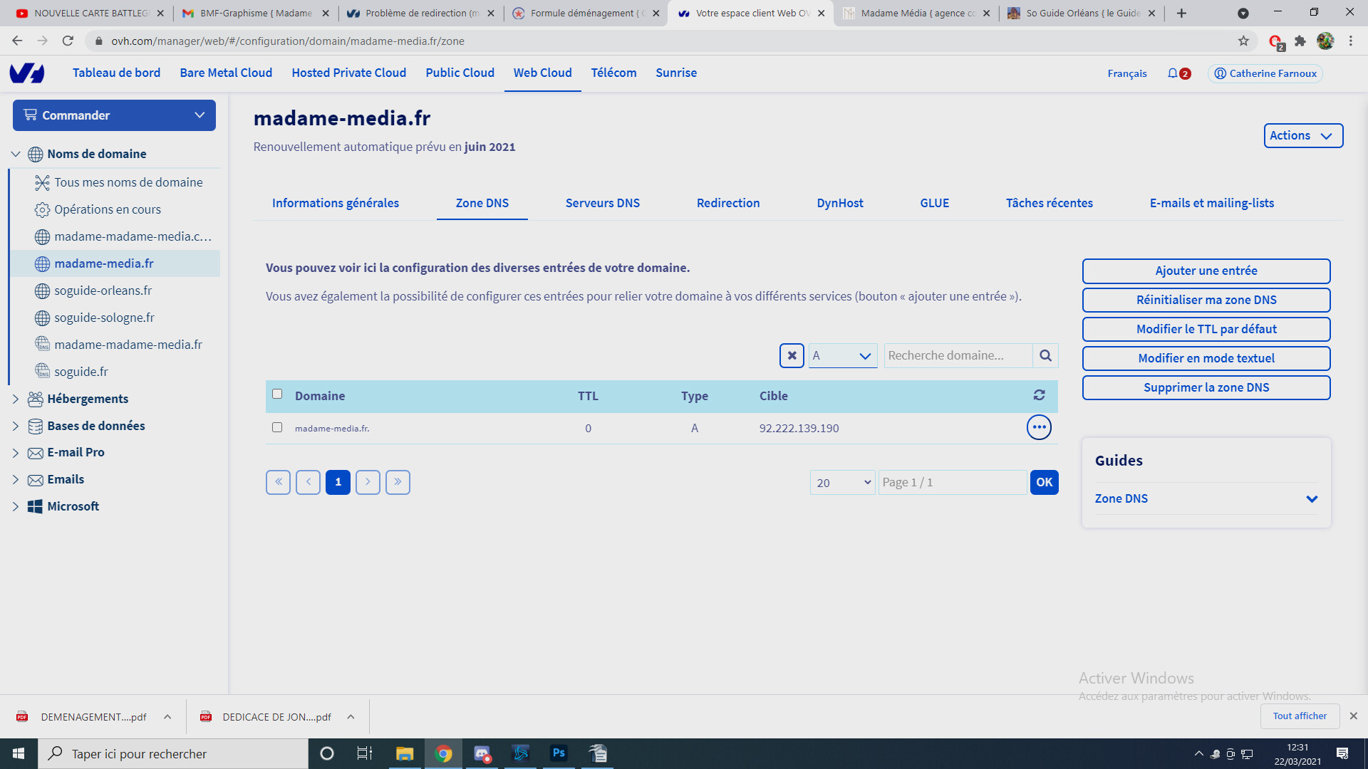

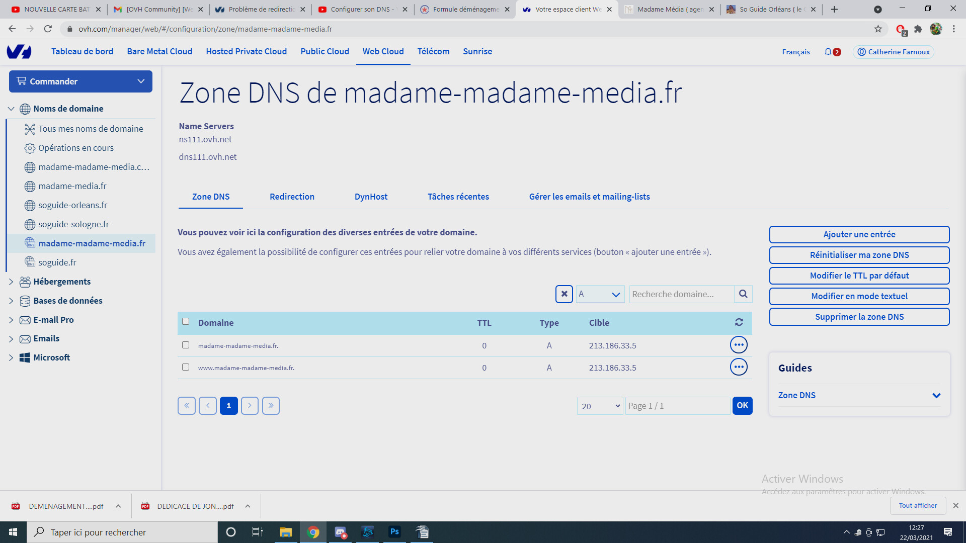

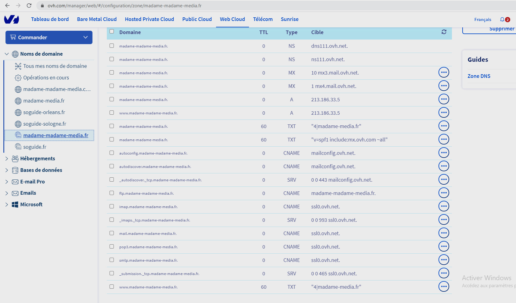

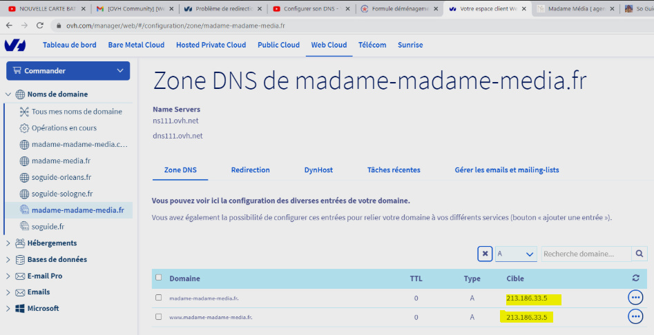

Zone DNS Filtre A de madame-media.fr et madame-madame-media.fr

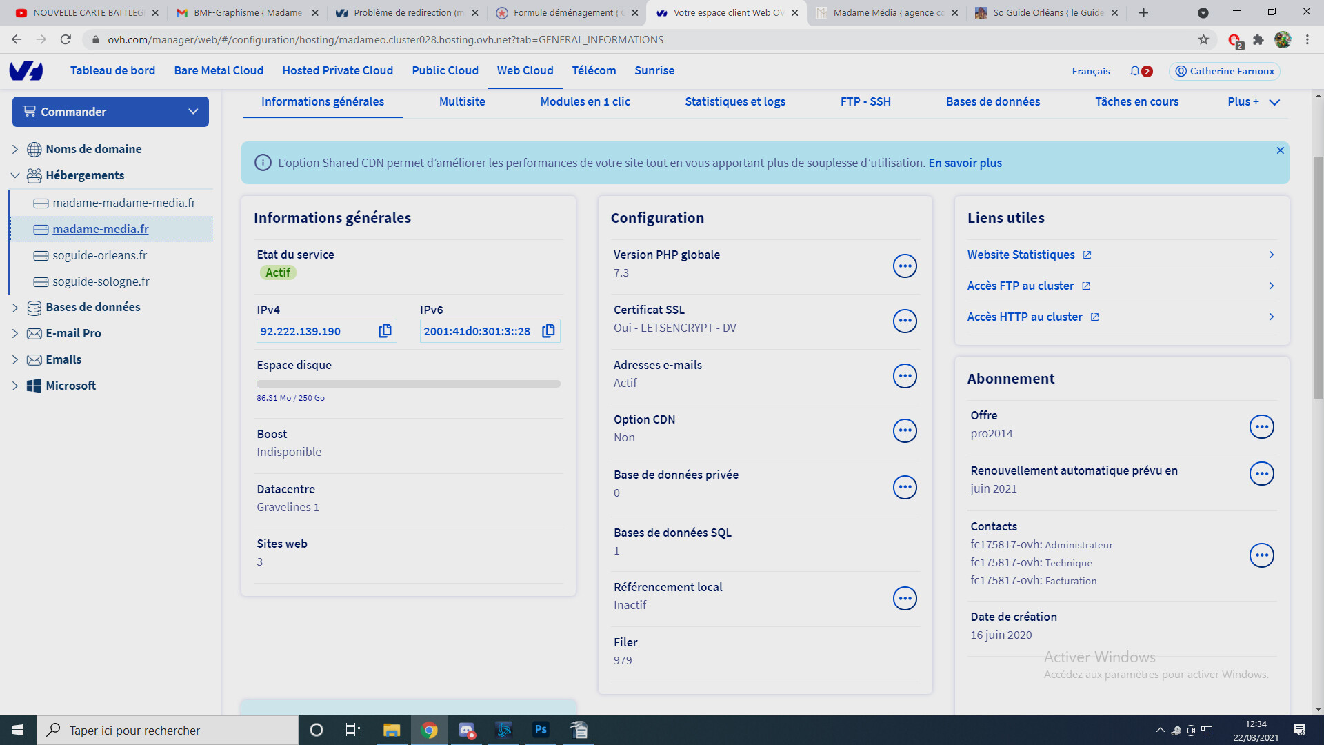

Domaine Information Générales
Domaine Multisite
Bonjour @TheoB7
Remplacer : 213.186.33.5 par 92.222.139.180

* Comprendre la Relation Domaine > Zone DNS > Hébergement > Dossier du site *
Voir –> https://www.wordetweb.com/word-et-web/WORDPRESS-installation-de-WordPress-premier-domaine-chez-OVH-FR.htm">CMS - WordPress - Installation chez OVH
Paragraphes : A à K
Merci de votre aide, j'ai fait le changement on va voir dans quelque heures si ça marche
Juste il faudrais pas que je rajoute dans le multisite le nom de domaine 1media.frmedia.fr aussi ? (si j'ai bien suivie votre lien) merci d'avance
