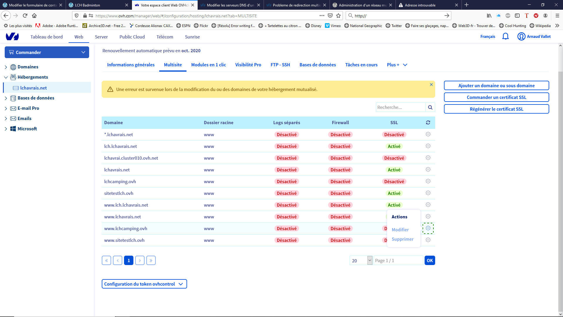

j'ai essayé des changements mais sur hébergement je ne peut pas faire de modif pour activé le ssl
tu ne peux pas activer de SSL sur des wildcard
se méfier des tutos racoleurs
je ne comprend pas les wildcard
tu ne peux pas avoir de SSL gratuit sur du mutualisé avec un joker *
tu veut parler de *.lchavrais.net
