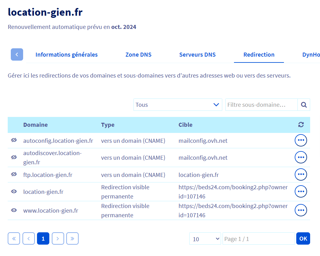

Je gère des locations touristiques et j'aimerais rediriger mon nom de domaine www.location-gien.fr vers mon module de réservation (créé à partir de ma plateforme de gestion et channel manager Beds24) : https://beds24.com/booking2.php?ownerid=107146.

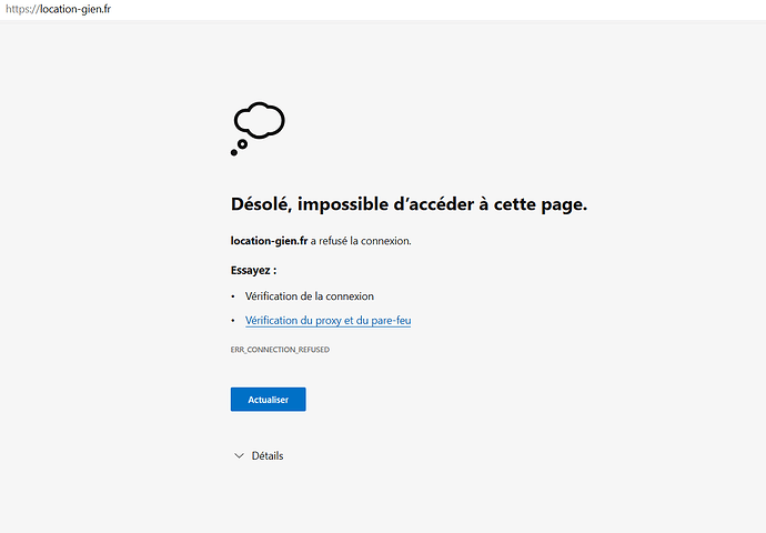

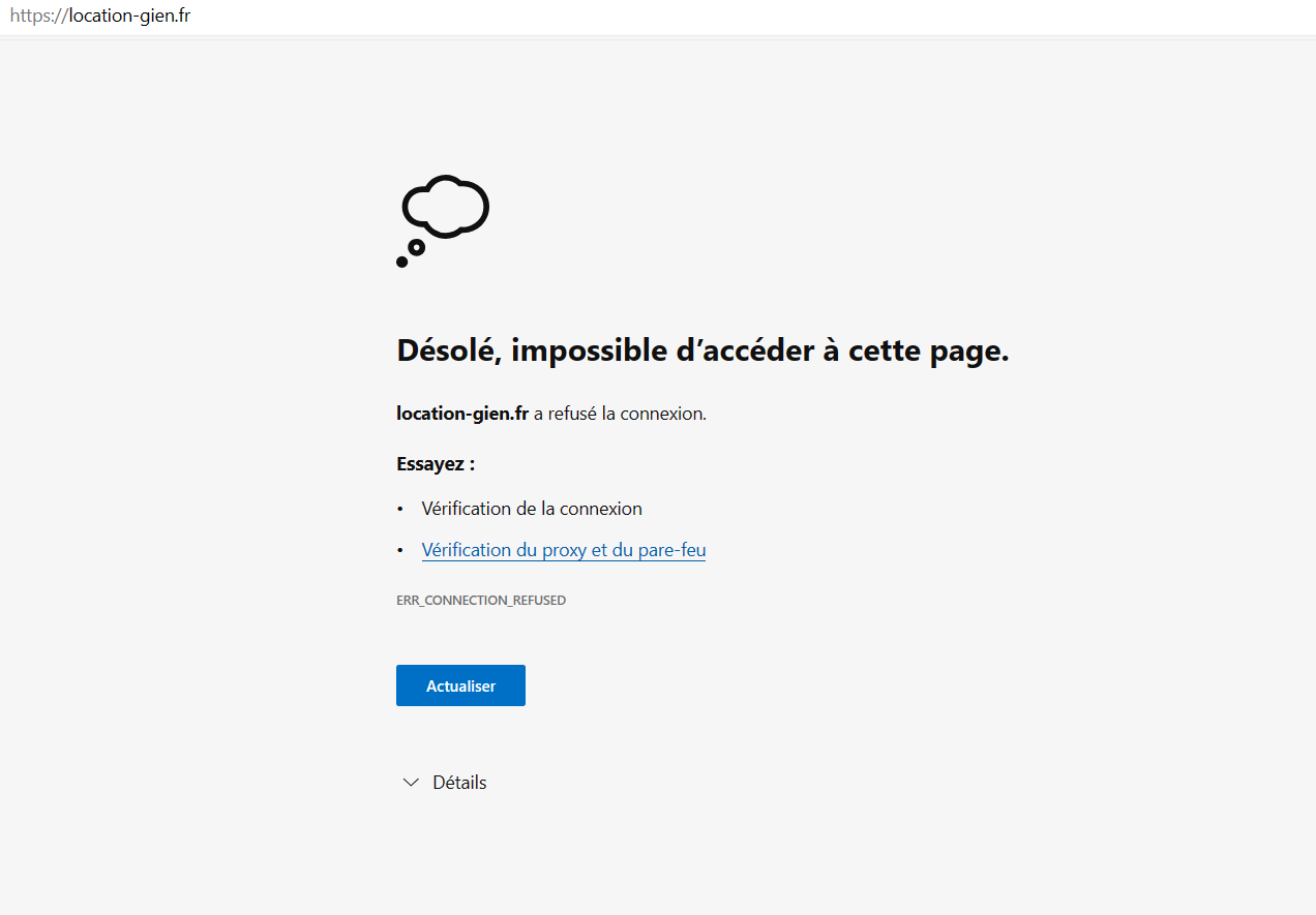

Problème rencontré : la redirection se fait sans problème sur téléphone portable, mais sur mon PC, j'ai le message d'erreur suivant "location-gien.fr a refusé la connexion". (connexion WIFI OK)

Vous utilisez les redirections OVH et ces redirections ne supportent pas https.
C'est ce qui vous bloque sur le PC, sinon ça semble correct. (cf votre copie d'écran)
Si vous voulez supporter https pour votre domaine 1gien.frgien.fr (et www.1gien.frgien.fr) vous pourriez utiliser l'hébergement que vous avez sur cluster029, ça vous demandera de créer un .htaccess qui contient une seule ligne Redirect 301 ...
et puis demodifier l'adresse A dans votre zone DNS, en remplaçant 213.186.33.5 par l'adresse IP de votre cluster029.

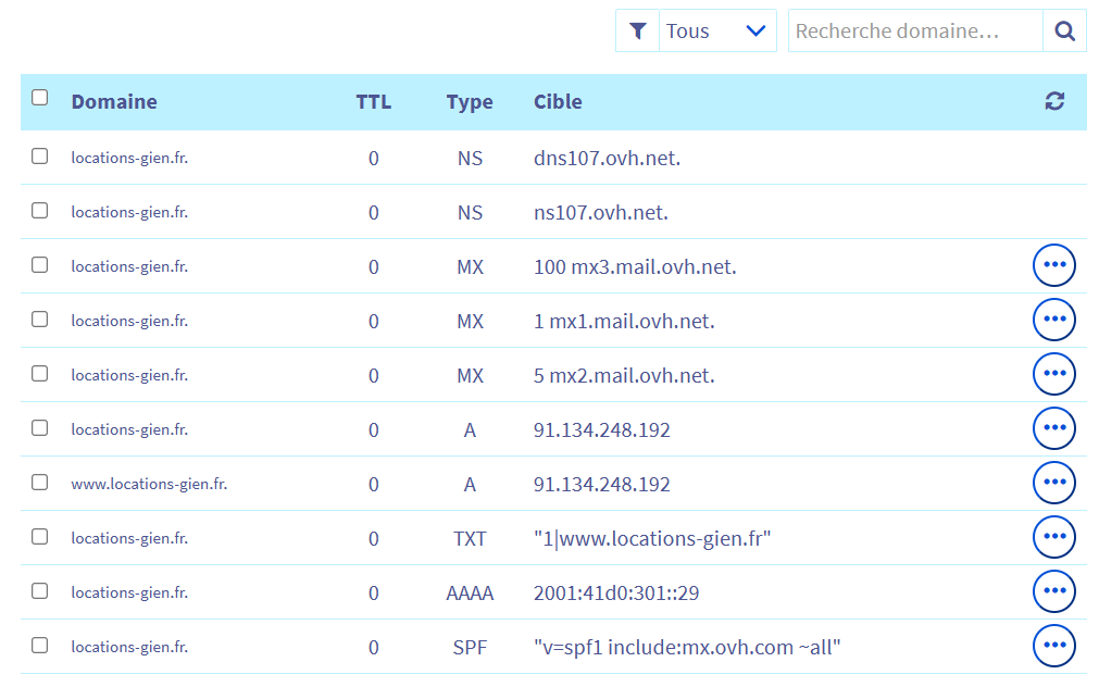

Dans ma zone DNS, je modifie mes 2 adresses en A avec l'adresse IP de mon cluster 029 : ne sachant où la trouver, je me rencarde sur une page d'aide OVH. https://help.ovhcloud.com/csm/fr-web-hosting-clusters-ip-addresses?id=kb_article_view&sysparm_article=KB0052378
Je reporte ce que je pense être la bonne adresse IP liée à mon cluster dans l'adresse A de ma zone DNS.... Etape 2 (d'après moi) OK

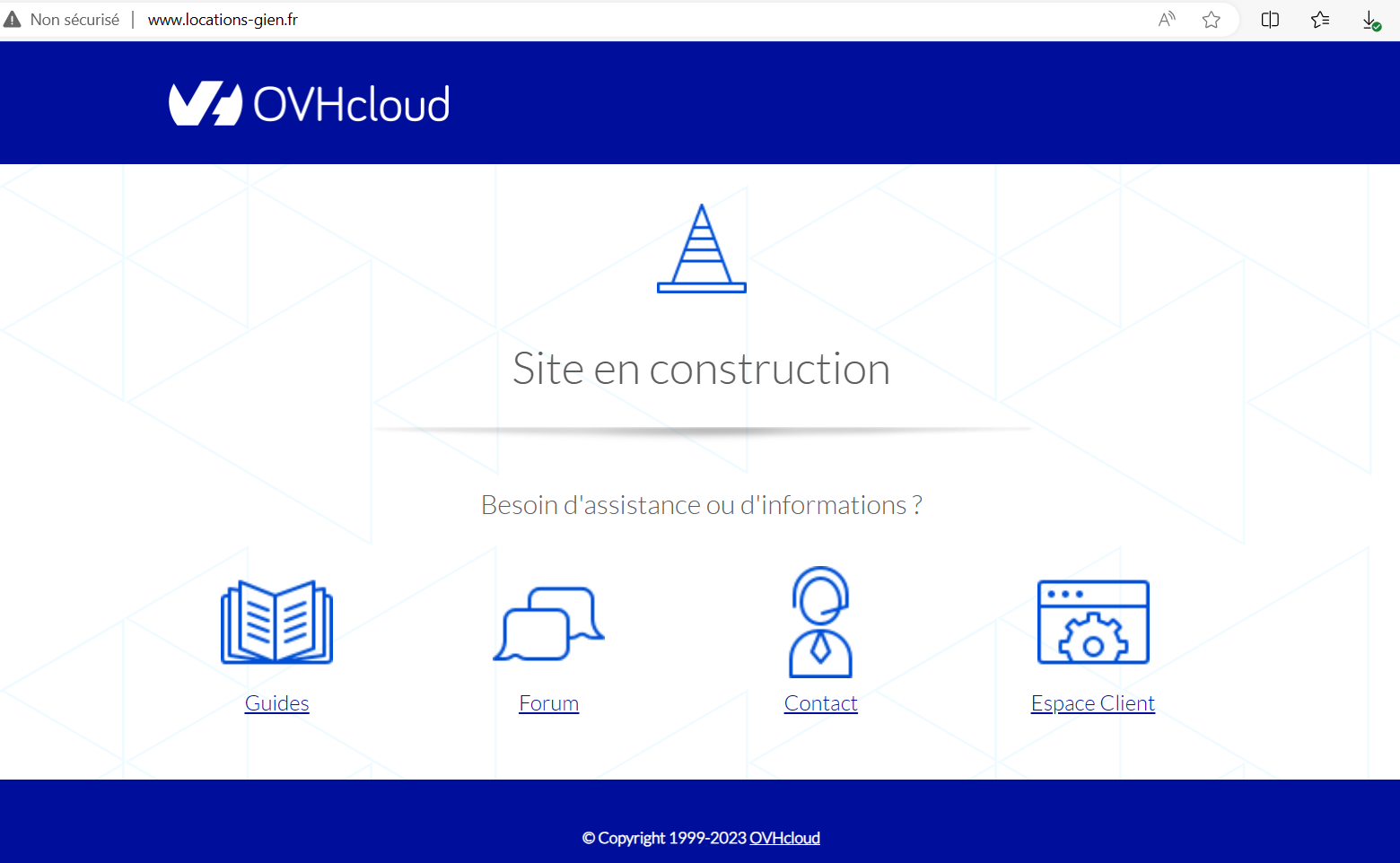

Et 24h plus tard, mon site est en maintenance (avec un encart Non sécurisé dans la barre de recherche qui ne me rassure pas...), ai-je raté une étape ?
Que faire, docteur ?

non si vous êtes sur le cluster 029 l'IP a mettre dans votre zone DNS est "51.91.236.255".
Bon guide mais mauvaise ligne.
51.91.236.255

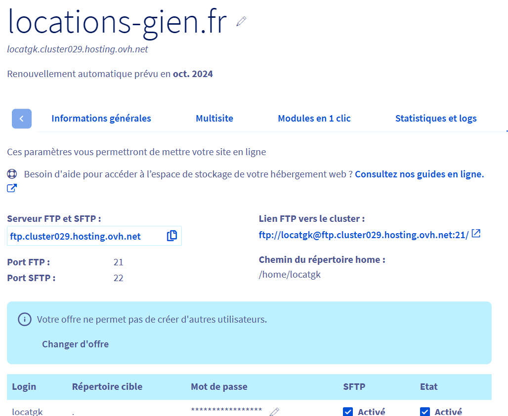

Merci beaucoup, j'ai réglé le problème de l'adresse IP, mais il y en a un autre en + maintenant (de mon fait)... Ca ne fonctionne toujours pas....
Par contre, je viens de voir que locations-gien.fr est hébergé deux fois. J'avais fait une manip pour changer l'hébergement du nom de domaine location-gien.fr en locationS-gien.fr. J'ai dû faire qqch de travers et ça vient sûrement de là.
Je n'arrive pas à supprimer le 2ème hébergement (gratuit 100M), qui a pris le pas sur mon hébergement principal de l'offre starter... Je l'ai juste désactivé pour le moment.
(et il n'y a pas de .htaccess dans le FTP de ce 2ème hébergement gratuit, me permettant de faire les modifications de redirection)
Quoiqu'il en soit, comment faire pour supprimer ou désactiver le 2ème hébergement gratuit, svp ?
Et surtout, comment faire en sorte que l'hébergement associé à mon nom de domaine soit celui que je décide ? Car je ne vois pas de moyen de le modifier.

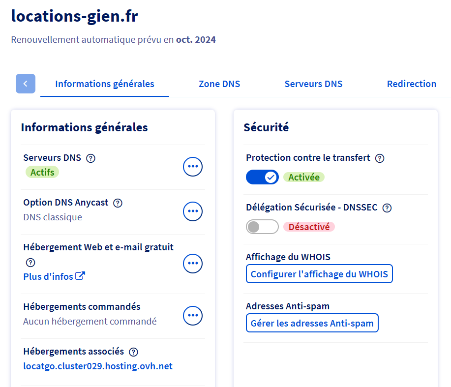

(captures d'écran ci-joint : 1. hébergement gratuit 100M non désiré (désactivé) associé à mon nom de domaine 2. hébergement (offre starter) activé, déjà paramétré pour la redirection, que je ne sais pas relier à mon nom de domaine
Je pense qu'il va falloir recommencer à expliquer ce que vous souhaitez car là vous indiquez un autre que celui de vos premiers post donc forcément c'est pas pareil.
Et pour supprimer un hébergement gratuit cela se fait par l'espace client OVH et sinon il faut contacter le support.

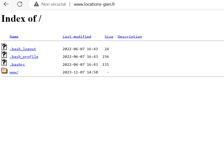

Le site m'affiche "index of" avec le contenu de mon FTP…

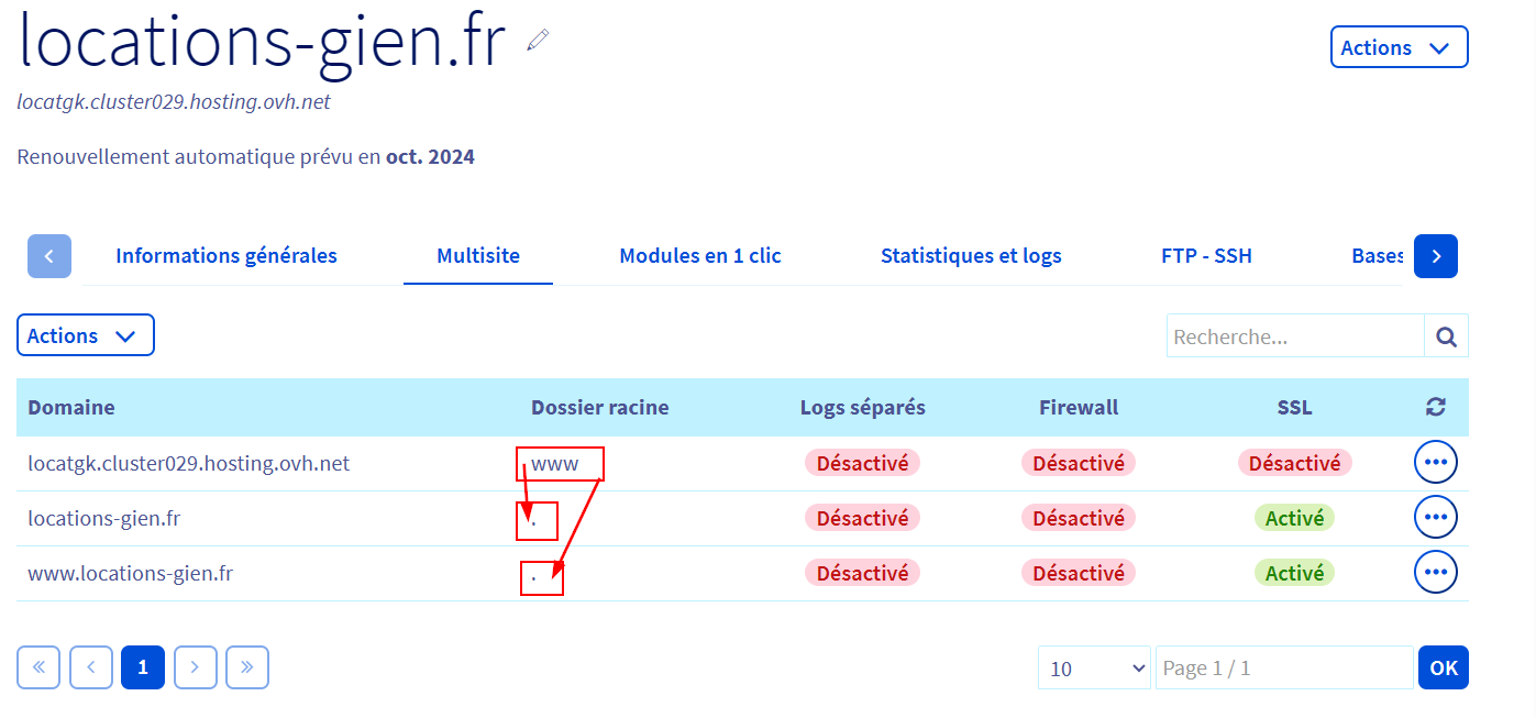

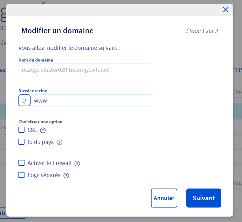

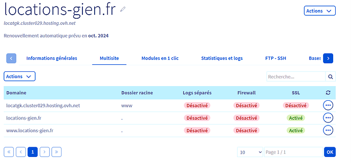

Je suis allée faire un tour sur le multisite et là, j'imagine qu'il manque un paramétrage (SSL du domaine lokatgk ?) J'ai tenté de modifier le domaine et de cocher la case SSL, mais le message d'erreur suivant s'affiche : "Une erreur est survenue lors de la modification du ou des domaines de votre hébergement mutualisé."*
Qu'ai-je loupé ce coup-ci ?
Bonsoir @HeleneR15
Quel rapport avec votre "Problème de redirection sur PC (OK sur téléphone)" ?

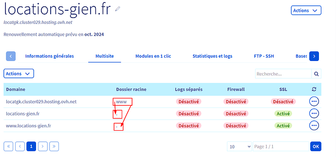

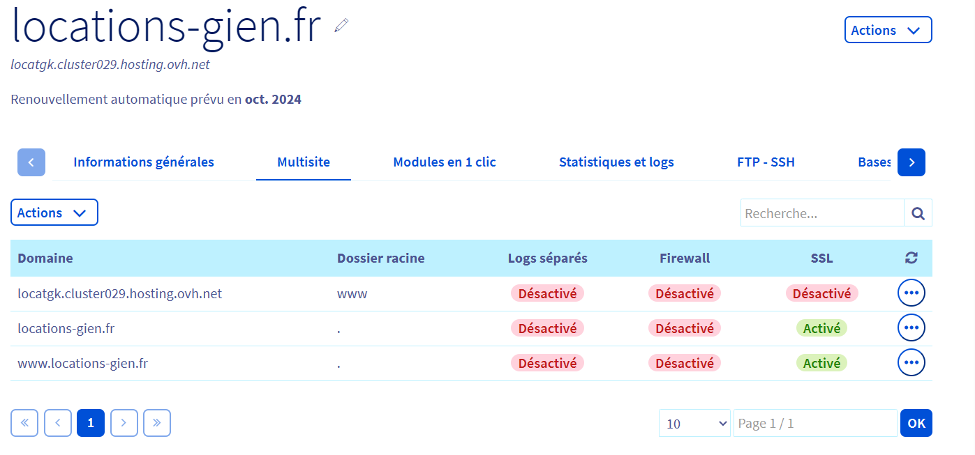

le multisite est mal configuré, vous avez oublier de mettre "www" dans le dossier racine.

Avez-vous modifiés les dossiers racine comme demandé par @janus57 ?
Qu'il y a-t-il dans le dossier **/www** ?
J'ai modifié les dossiers racine… Et ça fonctionne !!! Ma redirection est bien effective !
