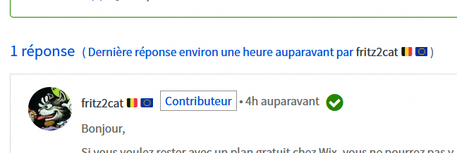

J'ai mis 2 réponses à ce message, elles ont disparu toutes les deux.
La première a été recopiée dans "Solution acceptée" et a disparu
La seconde a disparu sans laisser de trace.
Maintenant mes réponses sont toutes là, mais le compteur est resté à 1.
On n'est plus à un bug près:
