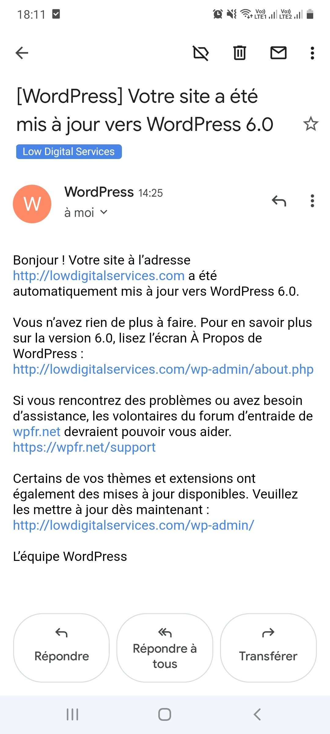

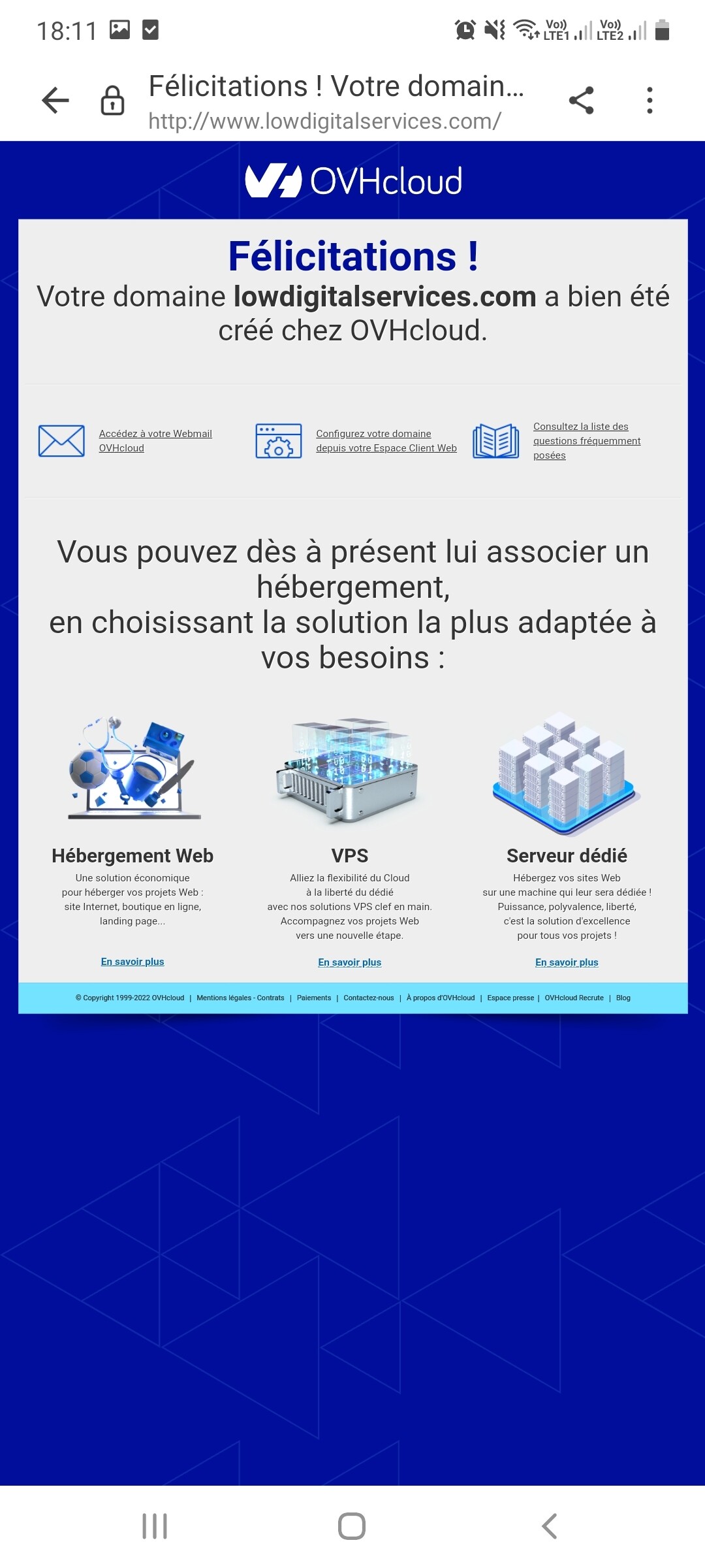

Bonjour, je viens juste d'acheter un hébérgement avec un nom de domaine sur OVH avec l'option WordPress inclus. J'ai bien reçu les mails de confirmation avec les liens pour accéder à l'interface de connexion et d'administration seulement quand je clique sur celui-ci, je suis redirigé vers une page OVH me disant "félicitation Votre domaine lowdigitalservices.com a bien été créé chez OVHcloud." et rien de plus, aucune redirection vers un formulaire de connexion WP ou autre. Ca s'arrête là, quelqu'un pourrait m'expliquer quel est le délire ?

Ce n'est pas le problème, wordpress est bien installé dans mes services seulement quand je clique sur ke lien qui m'a était envoyé par mail soit lowdigitalservices.com/wp-admin, au lieu de me rendre sur la page de connexion wordpress je tombe sur une page ovh avec marquer félicitation votre hébergement bla bla bla. Alors que 2 minutes avant ça m'envoyer bienbsur la page de connexion à wordpress.
Voilà mon problème
le site est mal installé.
Dans la zone DNS il faut remplacer "213.186.33.5" par "145.239.37.162", vérifier qu'il n'y a pas de fichier index.html sur le FTP et vérifier qu'il y a bien "www.lowdigitalservices.com" de déclaré dans la partie "multisite"
Il vous a été recommande de remplacer la valeur "213.186.33.5" par "145.239.37.162", mais vous avez AJOUTé un 2è enregistrement et vous n'avez pas supprimé celui qui était faux.
Donc 50% de vos visiteurs sont assurés de ne pas arriver sur votre site.
Pour les autres 50% ce n'est pas une garantie que ça va fonctionner.
