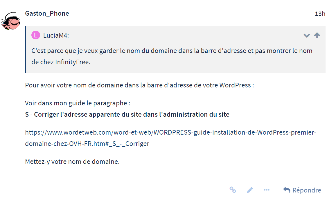

C'est parce que je veux garder le nom du domaine dans la barre d'adresse et pas montrer le nom de chez InfinityFree.
Pour avoir votre nom de domaine dans la barre d'adresse de votre WordPress :
**S - Corriger l'adresse apparente du site dans l'administration du site**
https://www.wordetweb.com/word-et-web/WORDPRESS-guide-installation-de-WordPress-premier-domaine-chez-OVH-FR.htm#_S_-_Corriger
Mettez-y votre nom de domaine.
