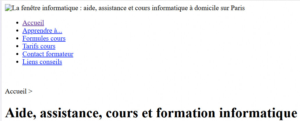

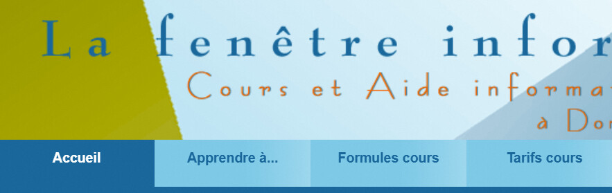

Bonjour @Phillippe3
https://www.lafenetreinformatique.com --> PB
https://lafenetreinformatique.com/ --> Bon
Différence d'URL : ajout du sous domaine www pour l'URL mauvaise.
Explication technique :
L'adresse de la page affichée vue sur le serveur n'est pas correcte. Il y a un décalage d'un dossier.
De ce fait les adresses données dans les CSS sont aussi décalées d'un dossier et ne peuvent être prises en compte pour la présentation de la page.
Correction à mettre au début du fichier .htaccess :
# Redirection de www.Example.com vers Example.com
RewriteEngine On
RewriteCond %{HTTP_HOST} ^www.lafenetreinformatique.com [NC]
RewriteRule ^(.*) https://lafenetreinformatique.com/$1 [L,R=301,QSA]
Voir dans mon guide le paragraphe : M2 - Redirection systématique de : « www.Example.com » vers « Example.com »
