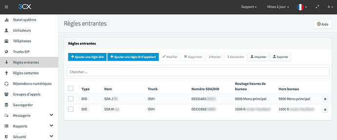

Sur mon 3CX hébergé par 3CX et connecté à un SIP Trunk OVH, je ne parviens pas à configurer un 2nd SDA OVH ("numéro") afin que les appels vers ce numéro aboutissent sur un répondeur numérique différent du 1er SDA (et du NDI).

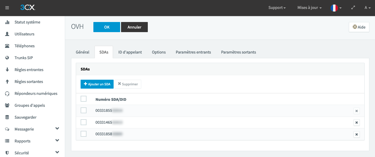

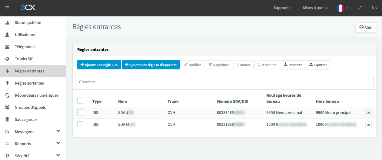

Sur mon 3CX, après avoir ajouté mon 2nd SDA à mon trunk SIP, qu'importe que j'ajoute ce SDA à une extension, à un groupe d'appel ou à un répondeur numérique, j'obtiens bien la "règle entrante" correspondante.
Mais quoi que je fasse dans le manager OVH Telecom, je n'obtiens pas le résultat escompté :
Si je configure ce numéro comme redirection vers le SIP Trunk, alors les appels vers ce 2nd numéro aboutissent sur le même répondeur numérique que les appels vers le 1er numéro ou vers le NDI (que nous n'utilisons pas).
(En approfondissant le diagnostic en rédigeant ce message, je réalise que même en retirant la règle entrante pour le 1er SDA, mes appels aboutissent malgré tout sur le répondeur numérique souhaité.)

Au passage, comment faut-il configurer les formats de numéro sur 3CX pour que ce soit le plus compatible possible avec OVH ? Puis comment faut-il saisir les SDA dans les règles entrantes ?
