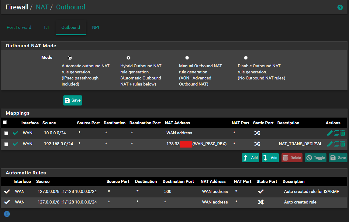

Au niveau de mes règles NAT, dans Firewall > NAT > Outbound
J'ai bien 1 règle NAT sur l'interface WAN pour traduire le traffic venant de 10.0.0.0/24 vers l'IP de l'interface WAN (178.33[…])

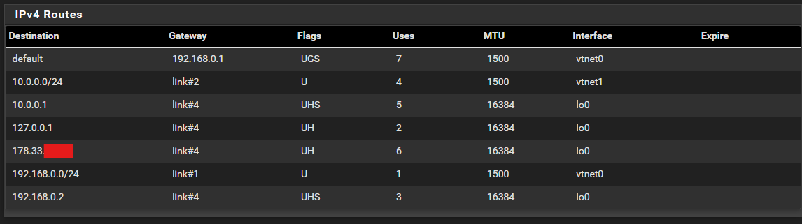

Pouvez-vous nous montrer la table de routage côté VM pfSense ? Un `tcpdump` filtré sur une IP d'Internet que vous pingez depuis le pfSense vous permettrait aussi de voir des choses, que ce soit côté pfSense ou côté Proxmox.

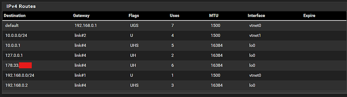

Voici ma table routage dans PFSense :
La sortie vers internet depuis la VM PFSense est fonctionnelle. C'est depuis les VMS connectées sur la patte LAN que le problème survient.

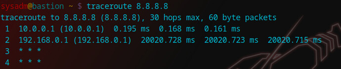

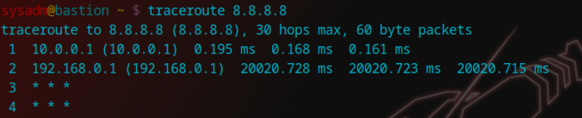

Affirmatif, voici un traceroute exécuté depuis une VM cliente en 10.0.0.19 :
Et pour information, mes règles NAT actuelles:
