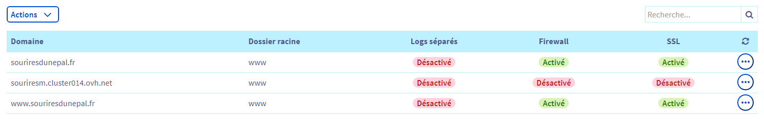

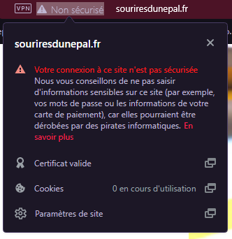

Mon problème est le suivant, j'ai bien réussit a active mon certificat SSL sur mes deux nom de domaine mais les différents navigateurs que j'ai utilisé m'indique que mon site n'est pas sécurisé.
J'ai donc regarder sur les différents topic mais je ne trouve rien qui m'indique comment réglé mon problème.
La seul chose sur la quelle je ne suis pas assez callé pour vérifié si il y a un problème est le .htaccess.
Je vous met un screen de ce derniers en copie.
Merci d'avance.
URL du site: https://www.souriresdunepal.fr
Quelle que screen utiles:

Extraits du code source de la page d'accueil :
Pas bon :
> < link rel='dns-prefetch' href='//souriresm.cluster014.ovh.net' />
> < link rel='dns-prefetch' href='//fonts.googleapis.com' />
> < link rel='stylesheet' id='neve-google-font-poppins-css' href='//fonts.googleapis.com/css?
Etc.
Toutes ces adresses sont invalides.
Encore des installations de mee en un clic.
Pour régler facilement votre problème, vous allez pouvoir désinstaller ce module en un clic et installer WordPress manuellement et proprement.
Privilégier les installations manuelles.
Et installer WordPress manuellement.
Si le fichier /www/wp-config.php existe, les informations d'accès à la base de données pour WordPress se trouvent dans ce fichier :
Si le fichier /www/wp-config.php n'existe pas ou plus, suivre la procédure
J - WordPress - Création de la Base de Données décrite dans mon guide.
__________________________________________________________________________________**
Ce n'est pas vrai ça.
Quand on commence une URL par //, ça veut dire qu'on conserve la même méthode http ou https.
Le problème vient des adresses https://souriresm.cluster014.ovh.net/wp-includes/css/... où le certificat est invalide.
La réponse est la même: soit vous refaites votre site, sout vous remplacez tous les souriresm.cluster014.ovh.net à travers toute votre configuration, avec un plugin Search & Replace ayant bonne réputation.
