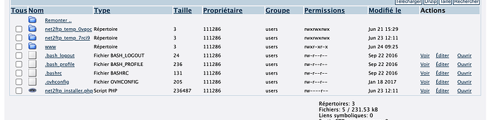

Voyez votre arborescence de fichiers avec FTP, voyez où vous avez déposé votre site, et ensuite voyez le 'dossier racine' dans votre configuration 'multisite'. Ça va sauter aux yeux.

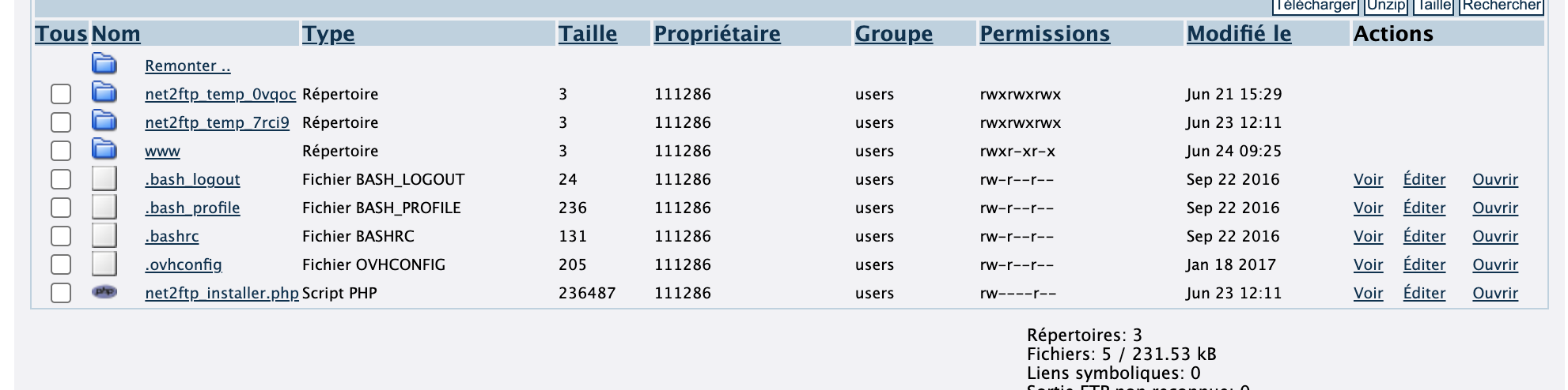

Mais je ne vois pas ce qui doit sauter aux yeux.

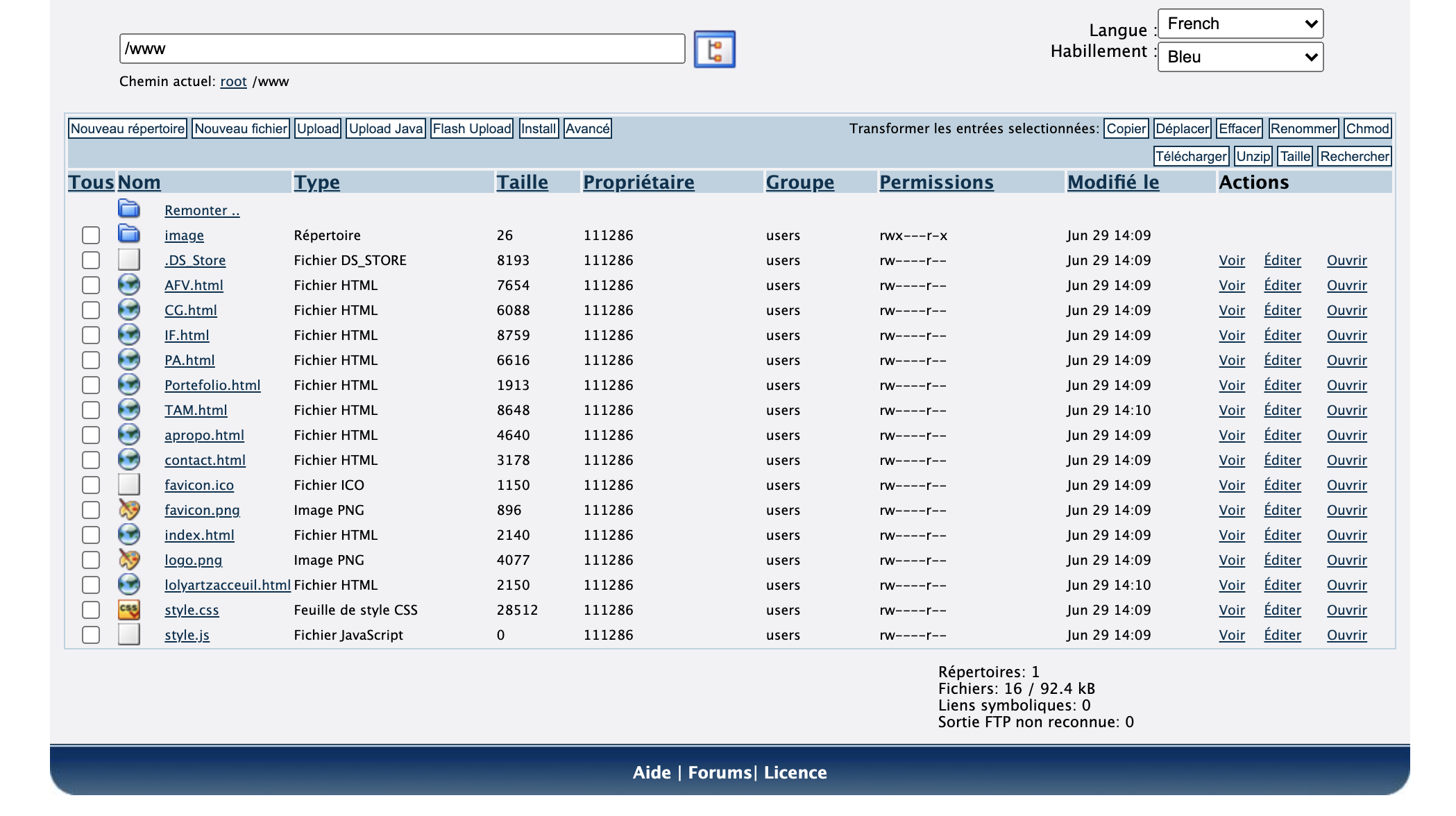

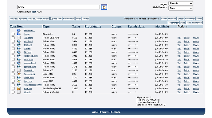

Mon site se trouve dans le dossier www.

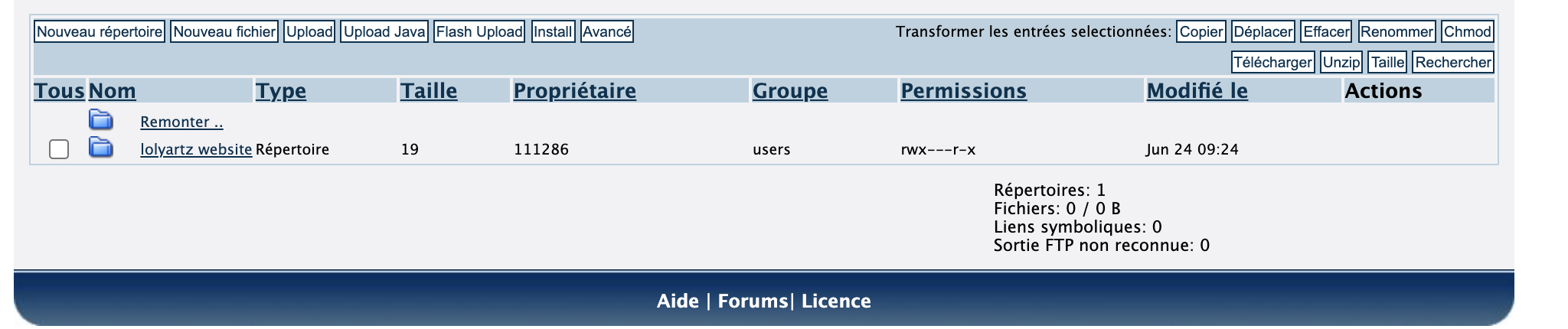

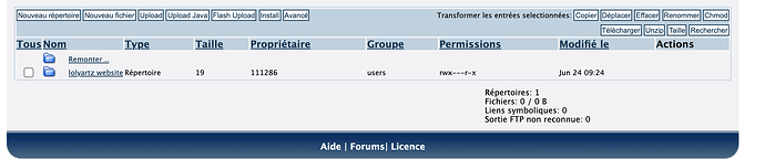

Non il est dans www/lolyartz_website
Effectivement, alors comme ceci ?
Et bien merci, cela fonctionne merci de votre aide
