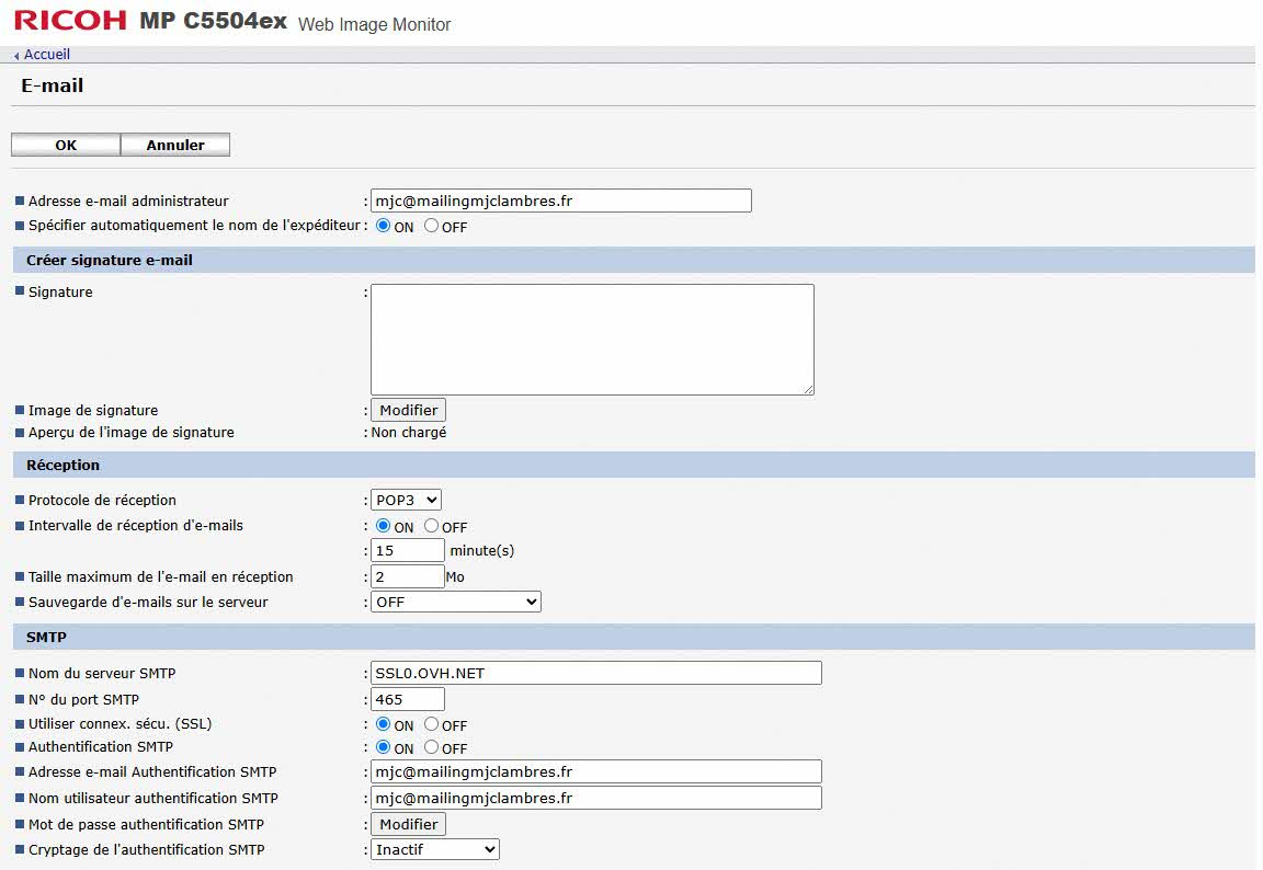

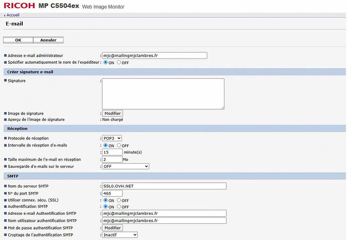

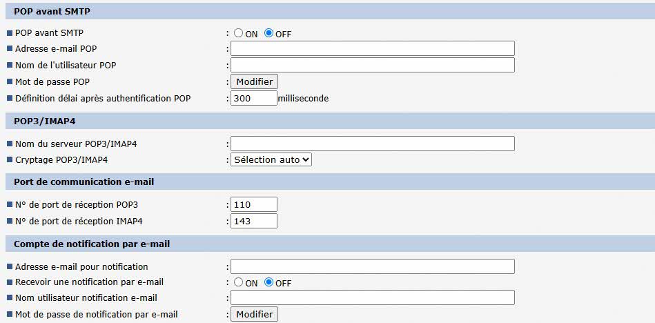

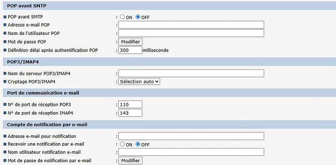

Bonjour, depuis aujourd'hui (retour de congés) notre photocopieur ricoh m5594ex renvoit le message d'erreur "echec de transmission" lorsqu'on numérise vers boite mail. Il est configuré pour utiliser une boite mail hébergée chez ovh (mjc@mailingmjclambres.fr). Celà fonctionnait très bien il y a encore 2 semaines et aucun paramètre n'a été changé sur l'imprimante. J'ai également envoyé un mail en nombre cet apres midi via l'interface web roundcube et tout s'est bien passé. Le photocopieur semble renvoyé une erreur au niveau de la connexion SSL.
Y a t'il un nouveau paramètre de sécurité supplémentaire à paramétrer sur le photocopieur ? Est-ce un problème temporaire ? Je joins 2 images du paramètrage du photocopieur. D'avance grand merci
