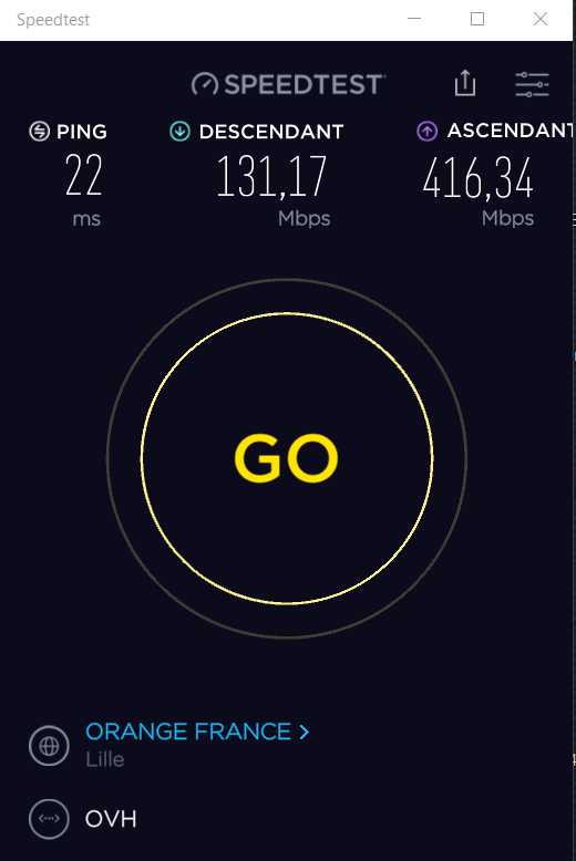

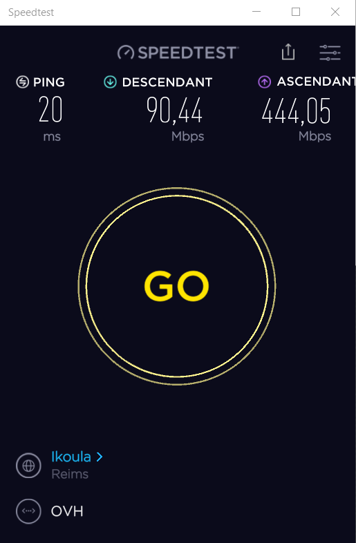

J'utilise OverTheBox plus et je rencontre depuis peu, un problème de débit descendant :
Pouvez-vous, svp, faire le nécessaire ?
J'ai testé mon lien fibre free et bien entendu, 900/680 Mbit/s
En vous remerciant.
Cordialement, FA.

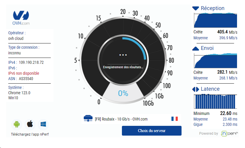

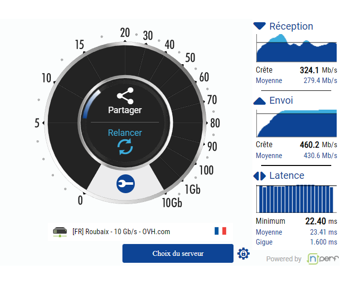

Bonjour @AxelD
Je rencontre depuis un certain temps, les lenteurs en up …
Avant, j'avais 450/450 via OTB+ …
Maintenant, 400/280 …
Pouvez-vous check, redémarrer ou migrer le service ?
Je suis sur une offre Free 8/8 Gbit/s … aucun problème de début en direct sur la fibre …
C'est deja difficile d'accepter de perdre en débit … mais si en plus, on baisse de plus en plus … ca ne va plus etre possible …
Service ID: overthebox.d5a2098d-4239-47b6-9264-07bf6a056fdc
En vous remerciant.
Cordialement, FA.
