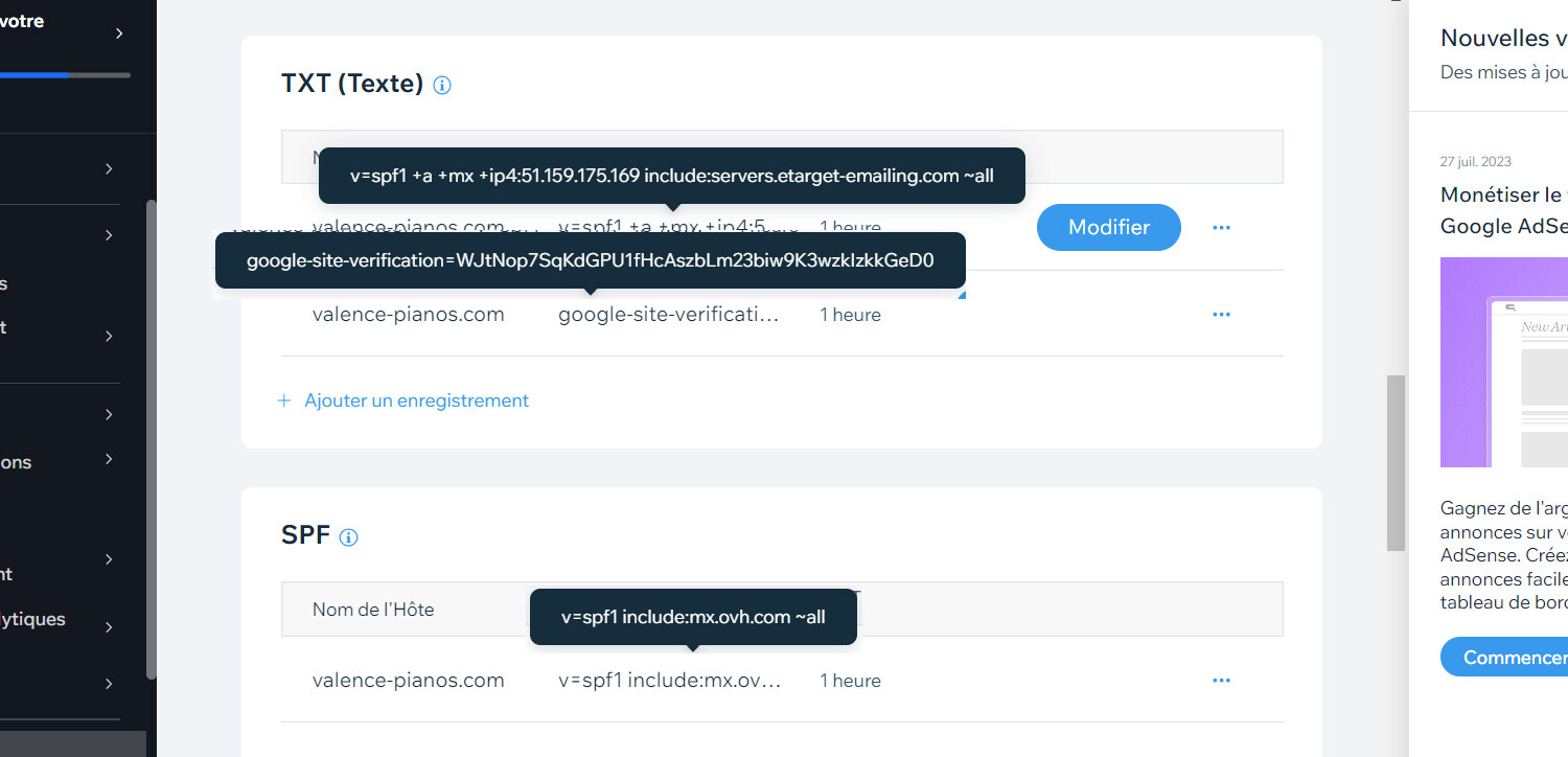

Après pas mal de lecture pour essayer de comprendre ce qui ce passait j'ai fait les changements suivants sur les DNS wix (cf photo). Mais il faut 48h pour que les modifications soient prises en compte et en attendant je suis toujours bloquée. Est-ce qu'avec les nouveaux éléments que j'ai rentré je vais être tranquille ou est-ce que vous voyez déjà quelque chose à changer sans attendre les 48h ?

Vous avez plusieurs problèmes:
1) vous avez décidé de ne plus utiliser les serveurs DNS d'OVH mais ceux de Wix. Il faut en assumer les conséquences, notamment de ne plus rien ajouter dans la zone DNS chez OVH puisque vous l'avez abandonnée.
Faites donc vos modifications DNS chez Wix.
2) Vous y êtes arrivé dans le passé, puisque Wix contient un enregistrement SPF que voici:
1pianos.com.pianos.com. TXT "v=spf1 +a +mx +ip4:51.159.175.169 include:servers.1emailing.comemailing.com ~all"
* ip4:51.159.175.169 c'est une adresse chez Scaleway. Cette adresse est donc autorisée à envoyer les mails de votre domaine.
* include:servers.1emailing.comemailing.com c'est un prestataire d'e-mailing à Bordeaux, que vous autorisez aussi
* +a : inutile, à supprimer
* +mx : inutile, à supprimer
* Et il manque OVH là-dedans, donc Gmail refuse les mails provenant d'OVH.
Ajoutez la phrase : "include:mx.ovh.com"

Je vous explique:
+a c'est les adresses des serveurs web de Wix. Si Wix permet d'envoyer des mails, ils ne proviendrant pas de l'adresse IP des serveurs web.
+mx c'est l'adresse de vos serveurs MX. Ceux-ci sont chez OVH. Il s'agit des serveurs de mail entrant. Chez OVH les mails sortants prennent un autre chemin que les mails entrants.
j'ajoute la phrase "include:mx.ovh.com" avant "~all" c'est bien ça ?
Oui
Est-ce que du coup je laisse ce que j'ai mis en SPF ou est-ce que je supprime la ligne ?
Vous vous arrangez pour qu'il y ait une et une seule ligne qui contient v=spf1

ok pour la seule ligne v = spf1.
pour résumer, si j'ai bien compris ça donnerait donc :
"v=spf1 +ip4:51.159.175.169 include:servers.1emailing.comemailing.com include:mx.ovh.com ~all"
cette ligne peut être soit dans TXT soit dans SPF, cela revient au même c'est bien ça ?
oui
Favorisez TXT ça vous laisse liberté d'écriture pour votre SPF ; et un type SPF ça n'existe que dans la tête des concepteurs d'OVH.
(et ça ne met pas du tout en évidence que finalement vous aurez 2 fois: TXT "v=spf1 ..."
et que 2 enregistrements comme ceci c'est illégal. Par exemple SFR les refuse aussi dans ce cas.

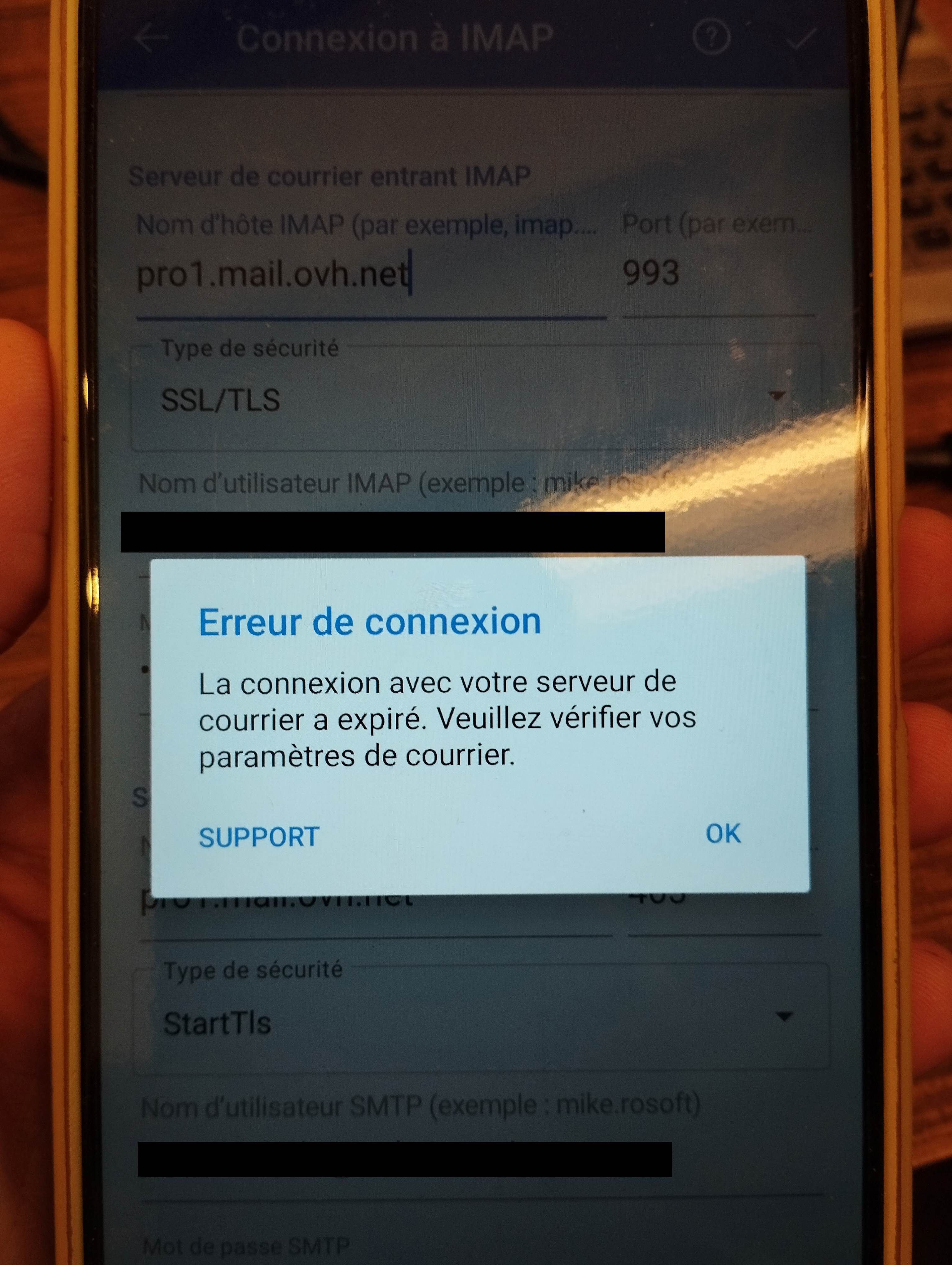

Enfin, si vous avez 5 minutes vu que vous avez l'air de mieux connaître tout ceci que moi, j'ai aussi ouvert une question sur la configuration de ma boîte mail sur mon téléphone (androïd) car ça ne fonctionne pas malgré plusieurs essais. Le message d'erreur suivant s'affiche alors que j'ai rentré toutes les bonnes infos en suivant le tuto ovh pour ce faire
savez-vous comment je peux régler ce problème ? De même je n'ai pas non plus réussi à configurer mon adresse sur l'appli gmail. J'ai essayé les 2 dans l'espoir que l'un ou l'autre fonctionne mais non

androïd
C'est quelle application sur android ? Perso j'utilise k9-Mail.
IMAP secure (avec TLS ou SSL , essayez l'un sinon l'autre) c'est bien sur le port 993.
c'est outlook

c'est outlook
passez à autre chose. Par exemple K9-Mail. Outlook c'est la cata et les messages d'erreur sont toujours gravement lacunaires, voire inexistants

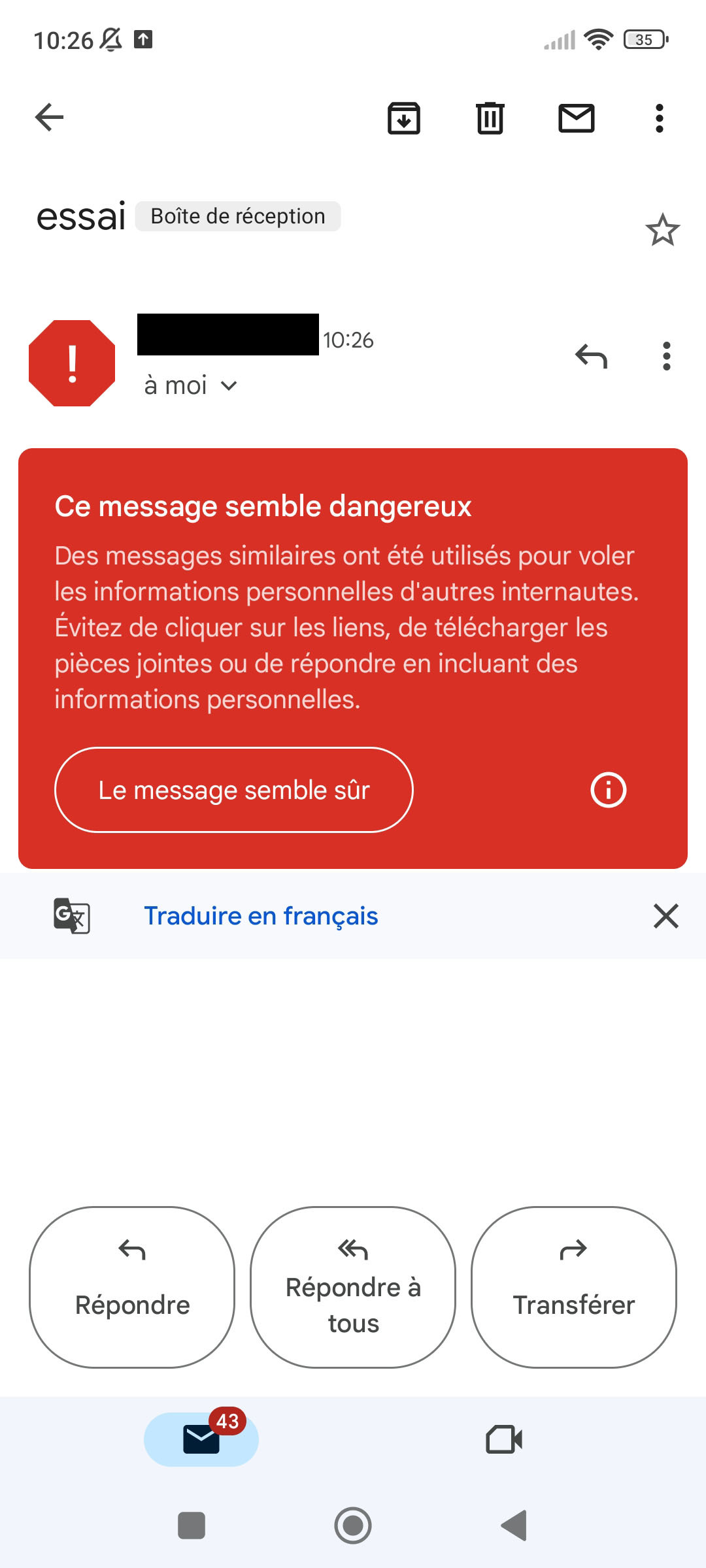

Quoi qu'il en soit, super nouvelle, mes mails gmail s'envoient, ça y est !
En revanche après avoir fait un essai sur ma propre adresse mail gmail je vois le message suivant qui s'affiche =( une idée pour y remédier ?
