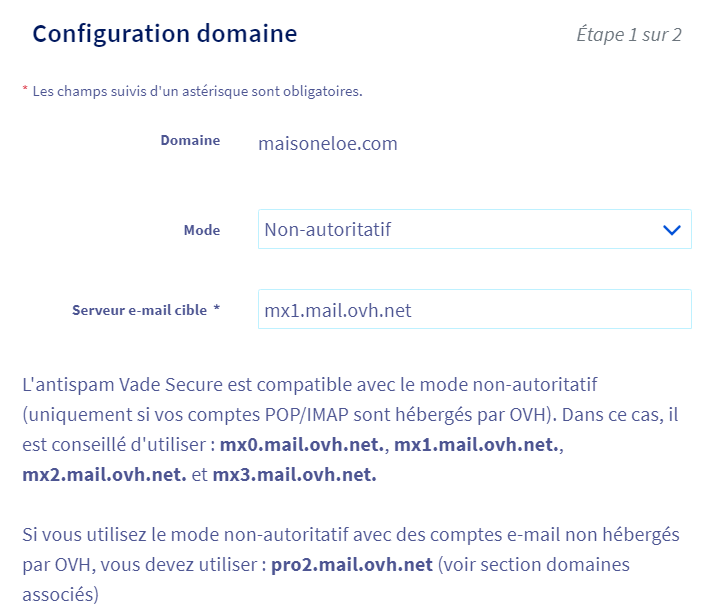

Voici le modal configuration:

Dites-en plus: où est hébergé le mail du domaine e2vr.io ?
où est hébergé le mail du domaine maisoneloe.com ?
