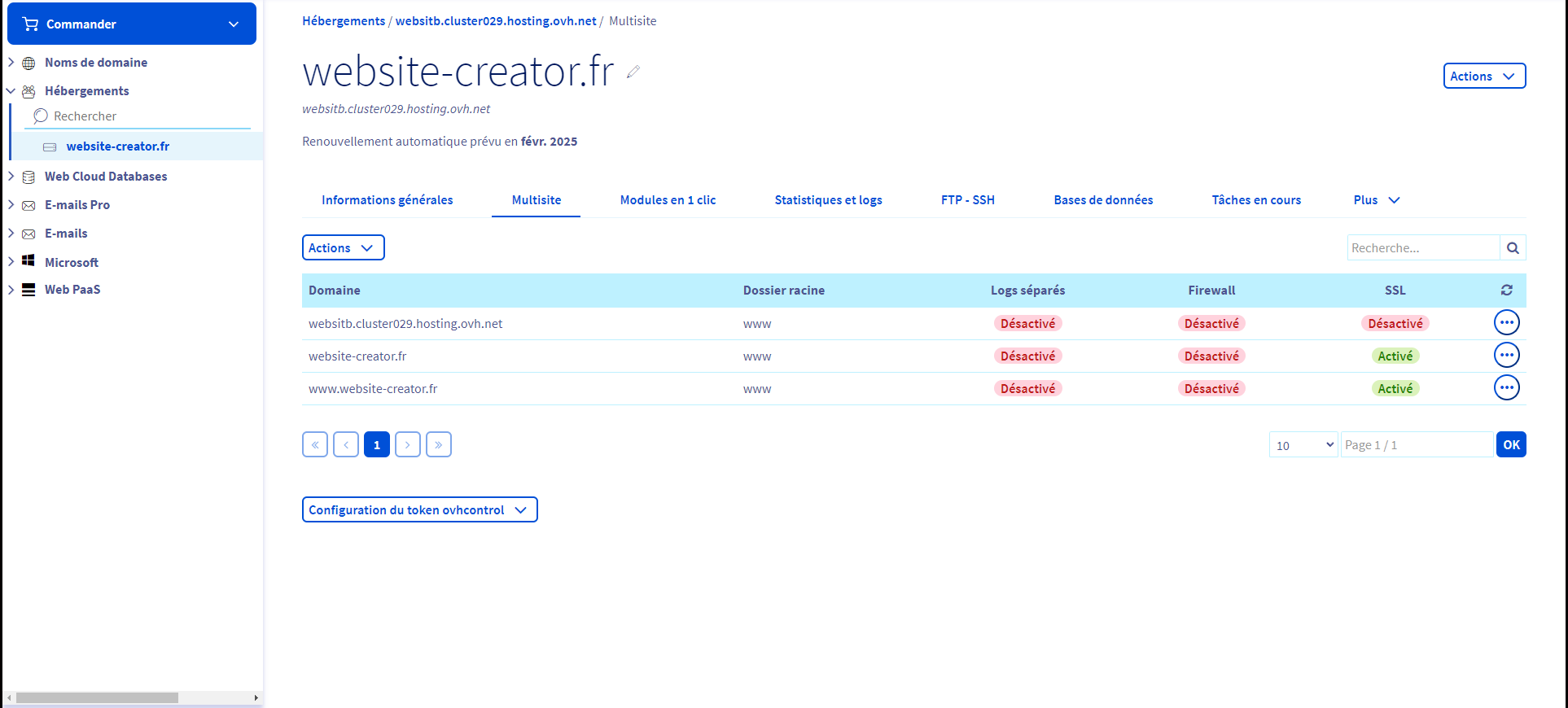

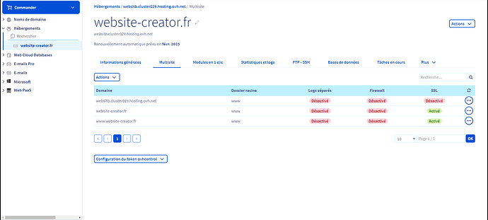

Votre dossier racine (déclaré dans Hébergement > multisite) doit correspondre à l'endroit où vous avez votre page d'accueil index.html ou index.php
Si vous reliez à /www/public par exemple vous n'avez aucun moyen d'atteindre /www/backend/ par exemple, puisq'il est en-dehors du site /www/public/
Gérez bien votre hiérarchie, et envisagez un sous-domaine distinct pour accéder au back-end, le cas échéant.

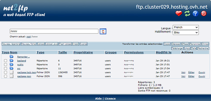

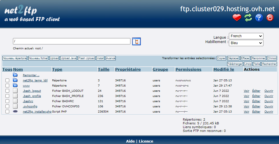

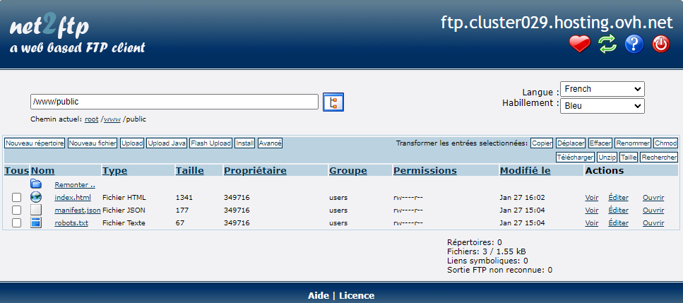

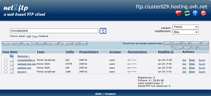

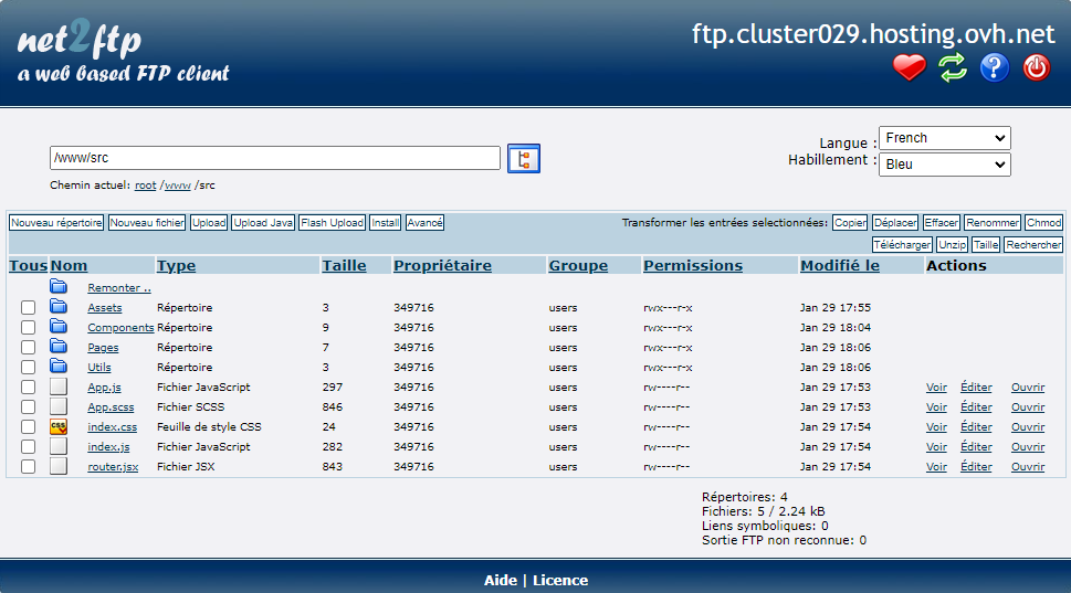

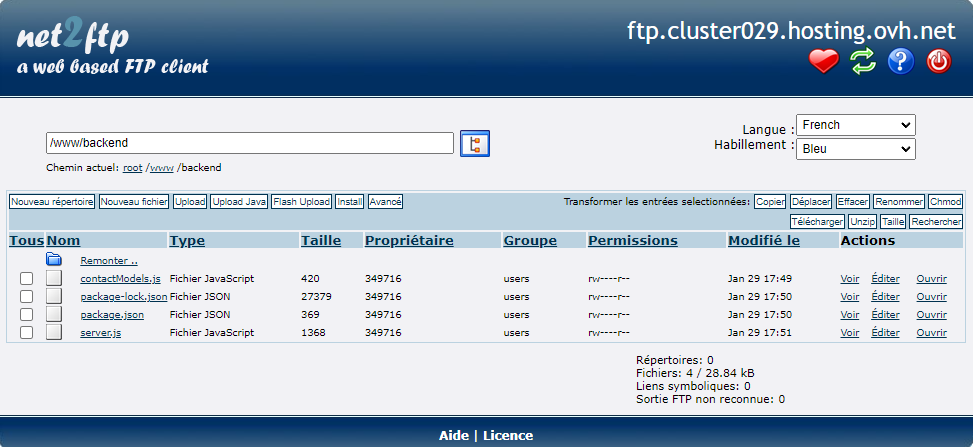

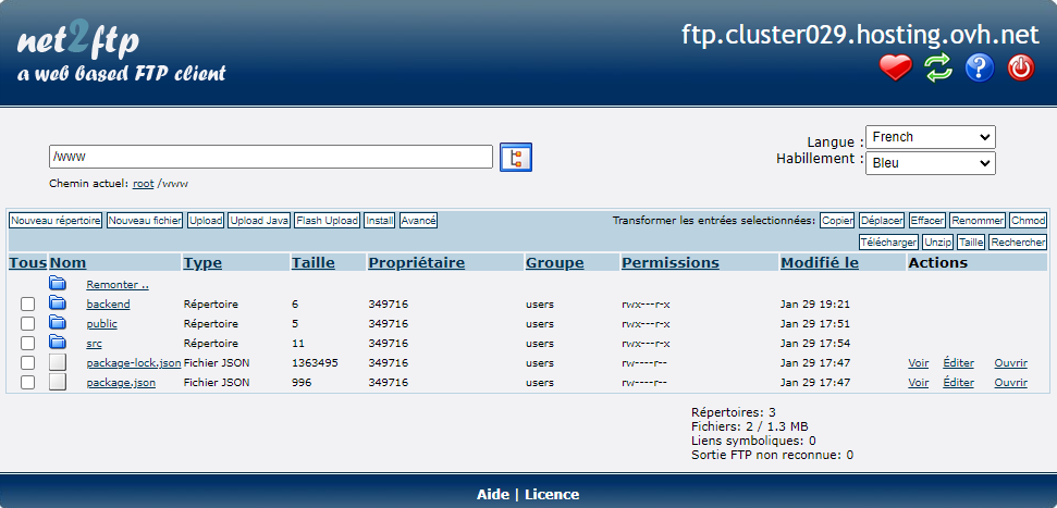

Bonjour , j'ai pris quelques captures d'écran pour montrer comment est structuré mon site de www et les chemins qui suivent backend , src , et public .
J'ai laissé mon dossier racine en www pour le moment, j'ai essayé en www/public et en www/src sans succès mais logique puisque ca a besoin d'exécuter les deux .
J'ai également supprimé le backend pour le moment et laissé uniquement src et public . donc en laissant mon dossier racine en www permet d'accéder aux 2 non ? index.html étant dans public et mon index.js et App.js dans src ?
et voici la page avec les dossiers racines

Si je comprends bien vous avez créé un dossier public.html dans le dossier www.
Normalement le site internet doit être installé directement dans le dossier www et non dans un de ces sous-dossiers.

J'ai bien fait avec Filezilla cette fois j'ai transférer mon dossier public avec le html , mon dossier src avec mon js et mon dossier backend directement dans le www . Toujours pareil , j'ai même essayer en changeant la racine en www/public pour donner accès au html .
