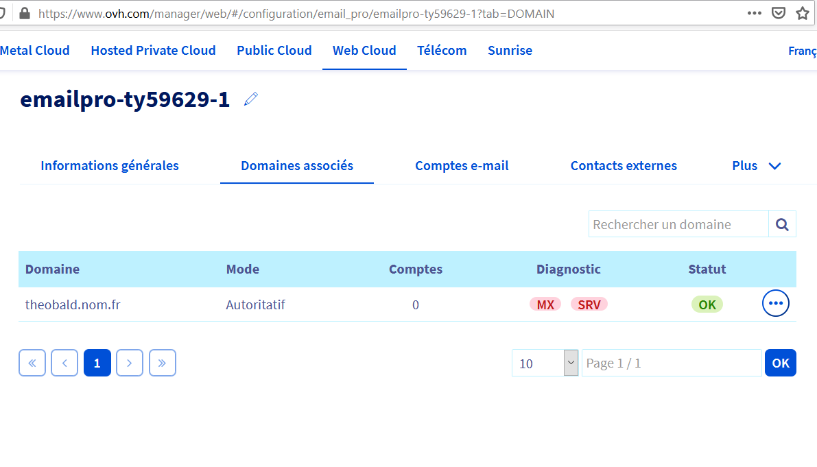

Par contre je bute sur l'étape suivante avec les diagnostics MX et SRV qui restent en rouge plusieurs heures après la configuration du DNS chez AMEN.

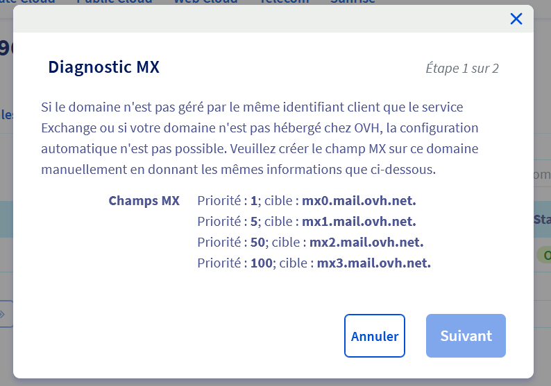

A noter aussi que lorsque je clique sur la case MX, il est ensuite impossible de passer à la 2ème étape (le pointeur devient un petit panneau sens interdit lorsque je passe sur le bouton suivant) alors que ça marche pour SRV.
Qu'est ce que j'ai loupé ?
Je joins 4 copies d'écran :
- le diag OVH
- les consignes OVH pour MX

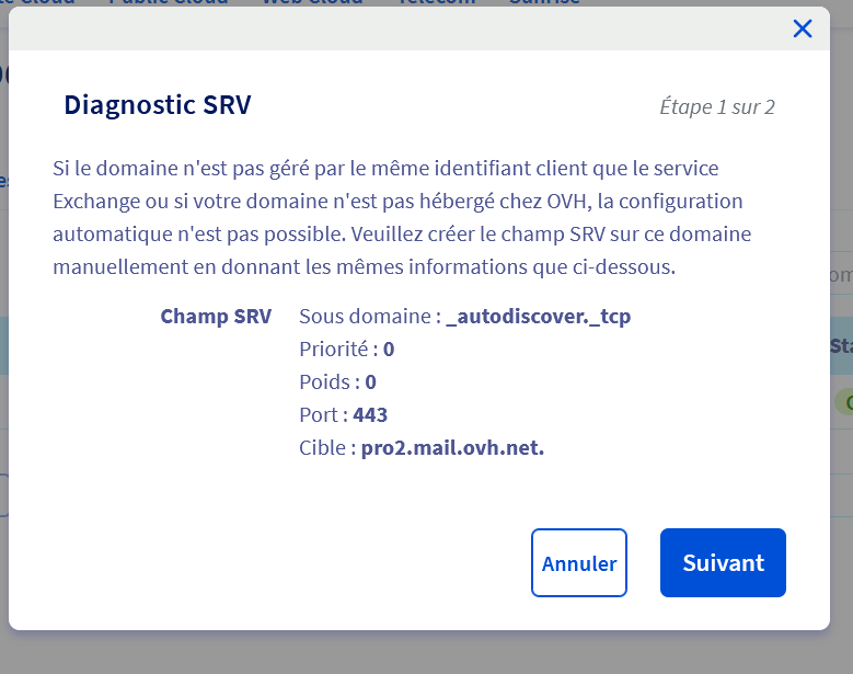

- les consignes OVH pour SRV

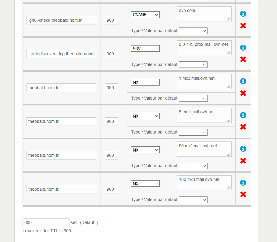

- les configs DNS sur le site AMEN
1) Bonne nouvelle ce matin, l'indicateur MX est passé au vert. Il ne reste plus que l'indicateur SRV qui est au rouge.

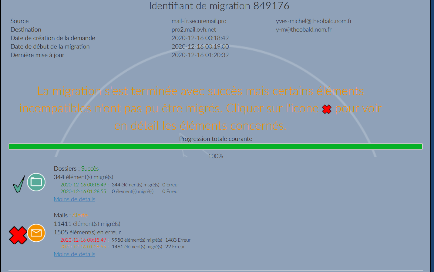

2) En parallèle, j'ai lancé la migration de ma boîte mail avec OVH Mail migrator.
La première fois, beaucoup d'erreurs (1483).
Deuxième passe, plus que 22 erreurs.
J'ai relancé plusieurs fois et ça stagne à 22. Mais impossible de savoir quels sont les mails concernés. J'ai bien accès à une liste des problèmes mais elle ne précise pas quel mail est concerné. Y-a-t-il un moyen de savoir ?

Dois-je encore attendre pour que l'indicateur SRV passe au vert ?
Que faire pour mes 22 erreurs lors de la migration de la messagerie ?

- Indicateur SRV reste rouge 2 jours après la configuration du DNS chez mon ancien hébergeur (AMEN).

Le bouton srv est finalement passé au vert en attendant 48h. J'ai pu configurer correctement l'adresse sur thunderbird.

J'ai aussi du attendre un certain temps pour que le bouton SRV passe au vert.
En revanche, aucune solution pour les 22 mails en écart, hormis contrôler dossier par dossier les écarts (nombre de mails) et ensuite rechercher le ou lesquels posent problème.
