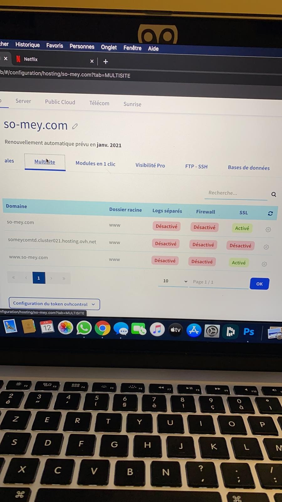

on peut voir une copie d'écran de manager Ovh/hébergement/multisite ?

ton domaine n'est pas encore sur le bon dossier `www`, la configuration du dossier racine a été faite il y a plus de 20mn?
