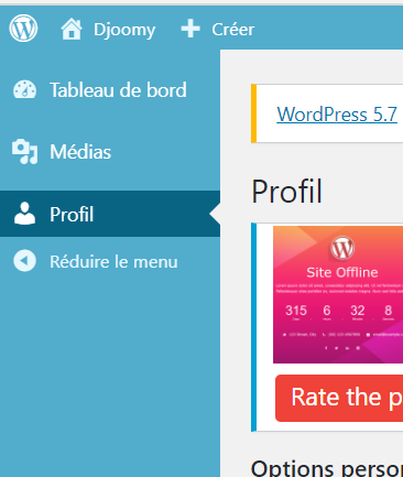

J'ai donc suivi les indications quand à l'instalation de wordpress en un clic, mais là, lorsque j'essais de me connecter à mon tableau de bord admin, le nom d'utilisateur et/ou le mot de passe fourni dans le mail d'OVH ne fonctionne pas.
J'ai tout d'abord essayé de réinitialiser le mot de passe, en gardant comme nom d'utilisateur "adminXXXX" mais, je ne reçois aucun mail pour procéder à la réinitialisation.
J'ai donc esssayé d'utiliser mon adresse mail plutôt que le nom d'utilisateur "adminXXXX" et de demander de réinitialiser le mot de passe.
Là, j'ai finaluelment pu acceder à mon tableau de bord Wordpress… Le soucis, c'est que ce n'est en rien l'espace administateur…
En effet, je ne peux que ajouter ou supprimer des médias… je n'ai aucun autre choix dans le menu à gauche (là où on a normalement la possibilité de créer ou modifier une page, un post, de modifier l'apparemence, ajouter ou supprimer un thème, une extention, etc…) - Voir la capture d'écran que je join à ce message
Du coup, après de longues recherches sur le net, j'ai pensé que peut-être la personne qui était précédemment chargé de l'aspect technique du site (celle qui avait mis en place la page statique) c'était peut-être mis comme aministrateur de mon site, sans me laisser cette possibilité. Etant donné que ça s'est très mal fini entre nous (menaces de poursuites, chantage, etc…) je me vois mal lui demander de me "rendre" l'accès.
Je suis tombé sur des conseils pour pouvoir récupérer son accès administrateur lorsqu'on a été piraté. J'ai donc appliqué les conseils proposés : à l'aide de Filezila, aller supprimer l'intégralité du contenu du dossier www (pas le dossier lui-même, juste ce qu'il contient) puis, télécharger un tout nouveau wordpress et venir télécharger le contenu de ce nouveau wordpress (tous les dossiers) dans le dossier www précédement vidé et également supprimer et réinstaller une nouvelle base de donnée.
Résultat : aucun changement.

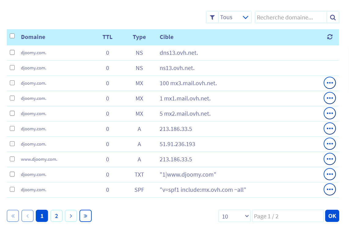

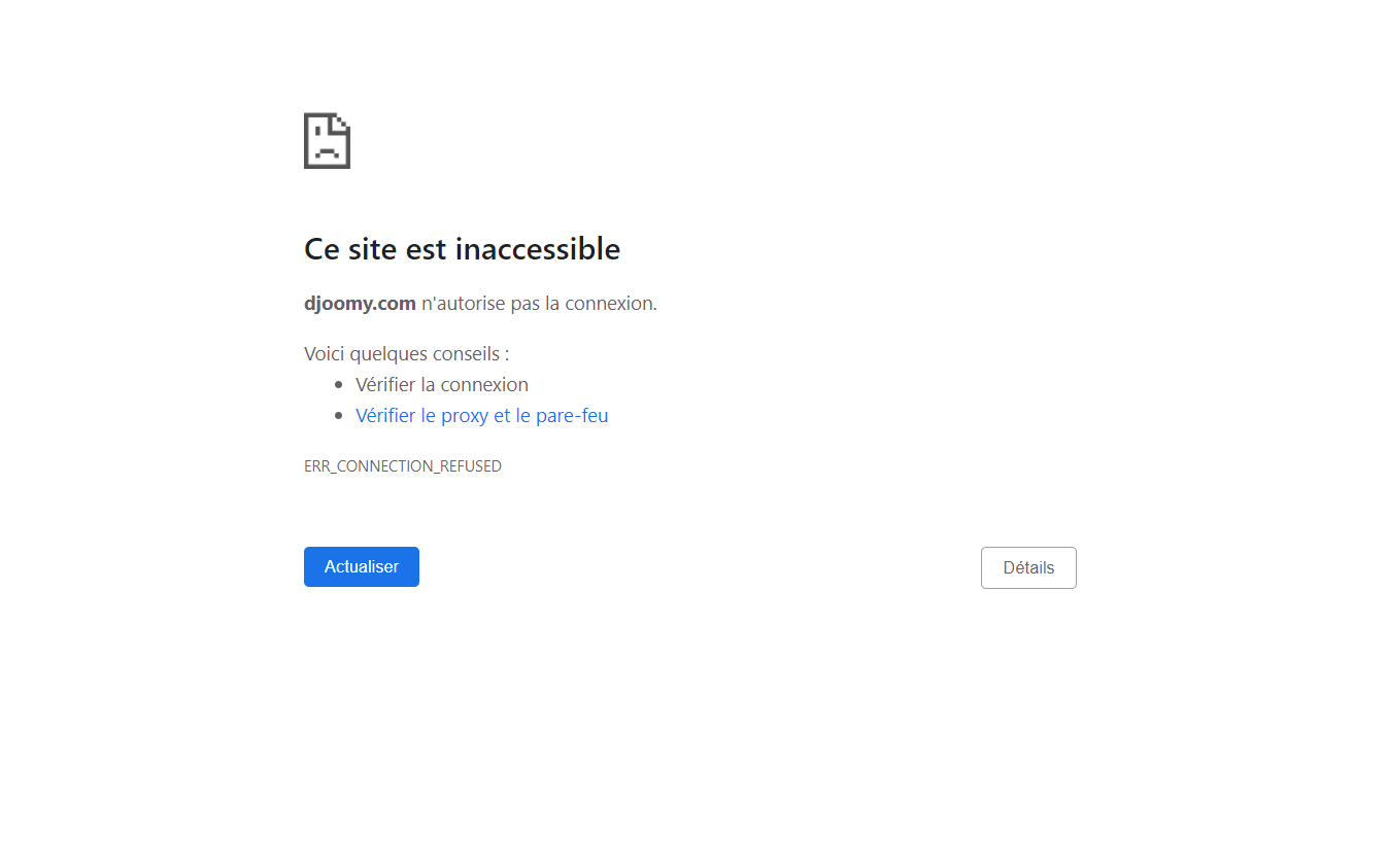

- Ensuite, après avoir effectué les manipulation dans la zone DNS, j'obtiens ceci au niveau de ma zone DNS ovh :
Et ceci côté site web :
Est-ce parce que la propagation n'a pas encore eu lieu (24h en moyenne) ou pcq la désactivation du DNSSEC n'a pas encore eu lieu ? (j'ai eu un message m'informant qu'il fallait un délais de 24h pour que ce soit pris en compte)
Ou alors, c'est parce que j'ai fais une erreure quelque part ? :s

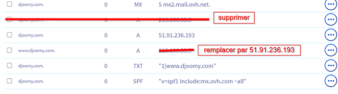

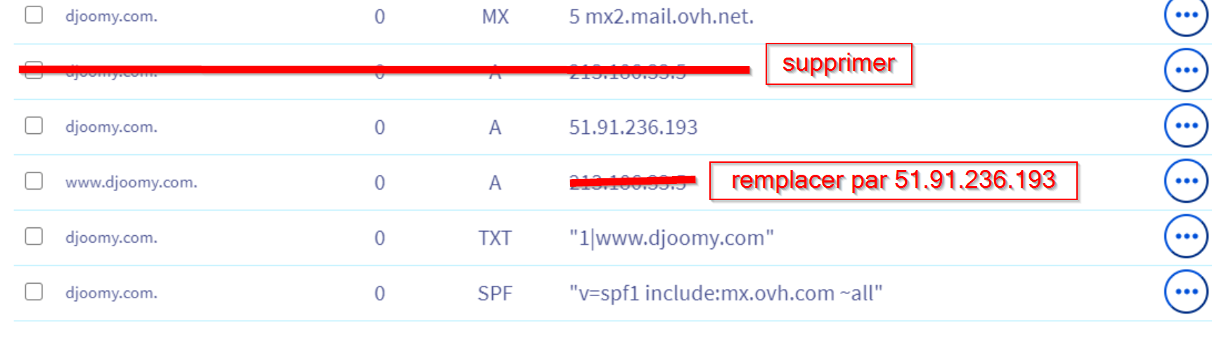

Extrait de votre zone DNS:
djoomy.com. 3600 IN A 51.91.236.193
djoomy.com. 3600 IN A 213.186.33.5
Il faut supprimer cet enregistrement avec sous-domaine vide, et 213.186.33.5
Ensuite,
www.djoomy.com. 3600 IN A 213.186.33.5
Il faut modifier cet enregistrement avec sous-domaine www, et remplacer 213.186.33.5 par 51.91.236.193
Pour info, 51.91.236.193 est l'adresse IP de votre hébergement (cluster028)

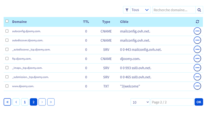

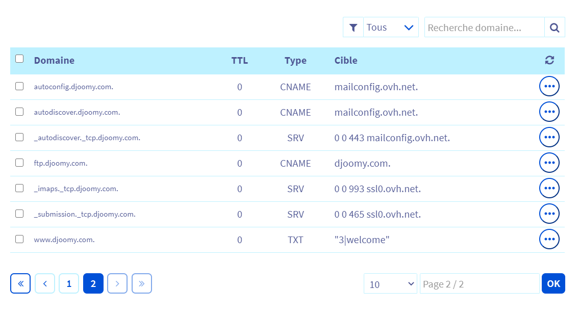

Bonsoir,
Merci pour votre réponse. Malheureusement, je suis débutante et du coup, je n'ai pas tout compris…
Voici tout ce que j'ai dans ma zone DNS :
Du coup, pour la première partie de votre message, ce que vous me dites c'est que je devrais suprimer les deux premières lignes (celles qui sont vides), c'est bien ça ?
Et pour la seconde partir de votre message, vous m'avez totalement perdue… désolé :frowning:
Pouvez-vous détailler votre réponse, de façon à ce que je puisse comprendre les manipulations à effectuer ? Merci ! :slight_smile:
voici
Merci, c'est beaucoup plus clair ! :slight_smile:

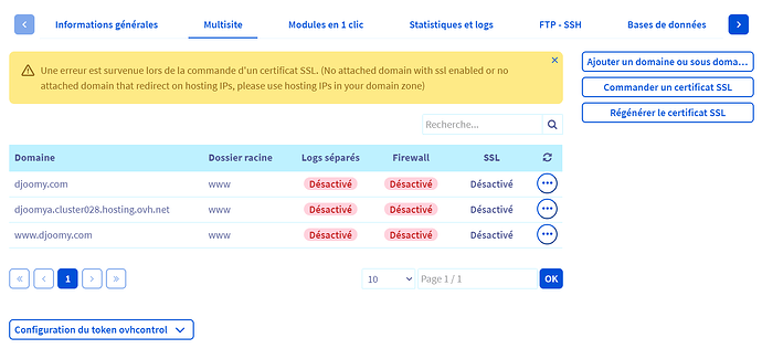

J'ai bien fait les modification et maintent j'ai ça côté site web :
C'est normal ça ?
C'est en principe bon.
Cela signifie que votre domaine pointe bien vers le dossier /www de votre hébergement et que celui-ci est vide.
Il ne vous reste plus qu'à activer le SSL et installer manuellement WordPress :

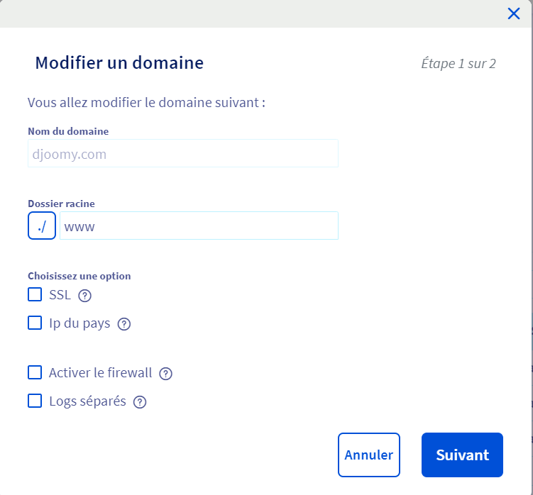

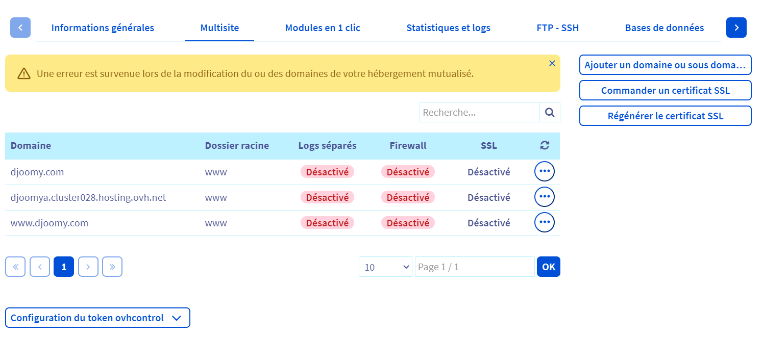

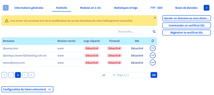

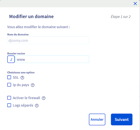

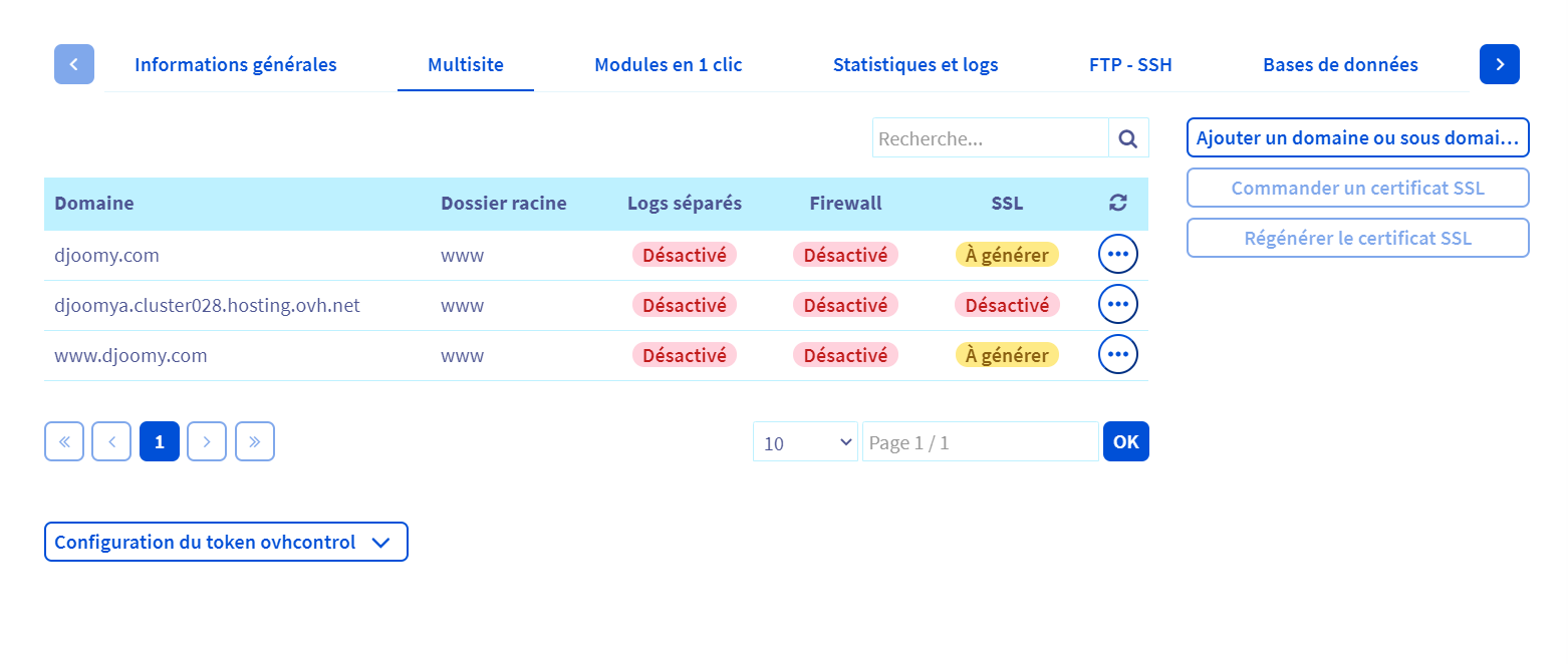

C'est mieux, on progresse.
Dans l'espace client > web cloud > hébergement > Multisite il y a une colonne qui contient l'information "répertoire racine".
Veillez à y mettre "www" à chaque ligne.
Pour éditer la ligne, cliquez sur les 3 points (...)

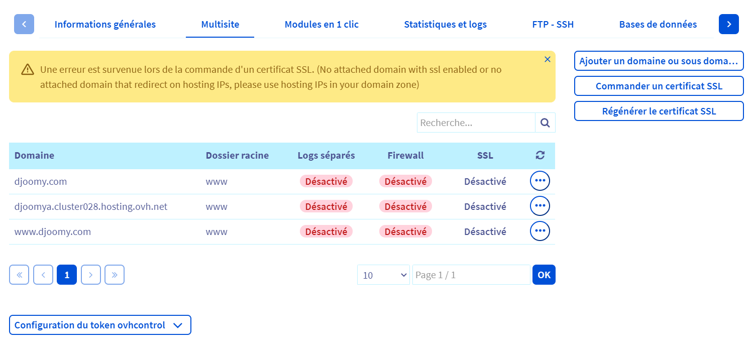

Ok, merci, j'avance dans votre guide du coup :slight_smile:

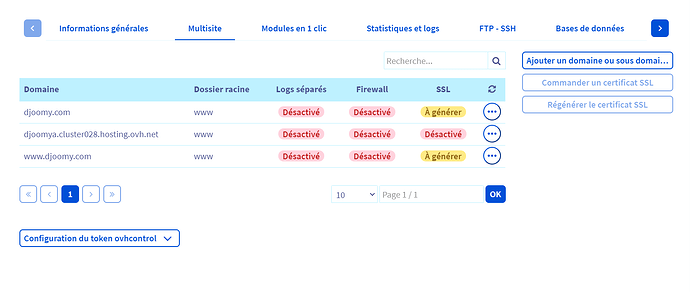

J'ai pu maintenant commander le certificat SSL et activer le SSL sur les sous-domaines…
Une petite question : on est bien d'accord que pour la ligne de sous-domaines de style « xxx.cluster010.ovh.net », celle-ci on a pas besoin d'activer le SSL, on y touche pas… ou alors il faut l'activer aussi ici ?
Merci !
Alors oui, il y a bien www à toutes les lignes :
Je vais donc maintenant pouvoir installer manuellement wordpress si j'ai bien compris :slight_smile:
on ne peut pas activer le SSL pour celui-ci (mais personne n'a de bonne raison de connaître cette adresse)
